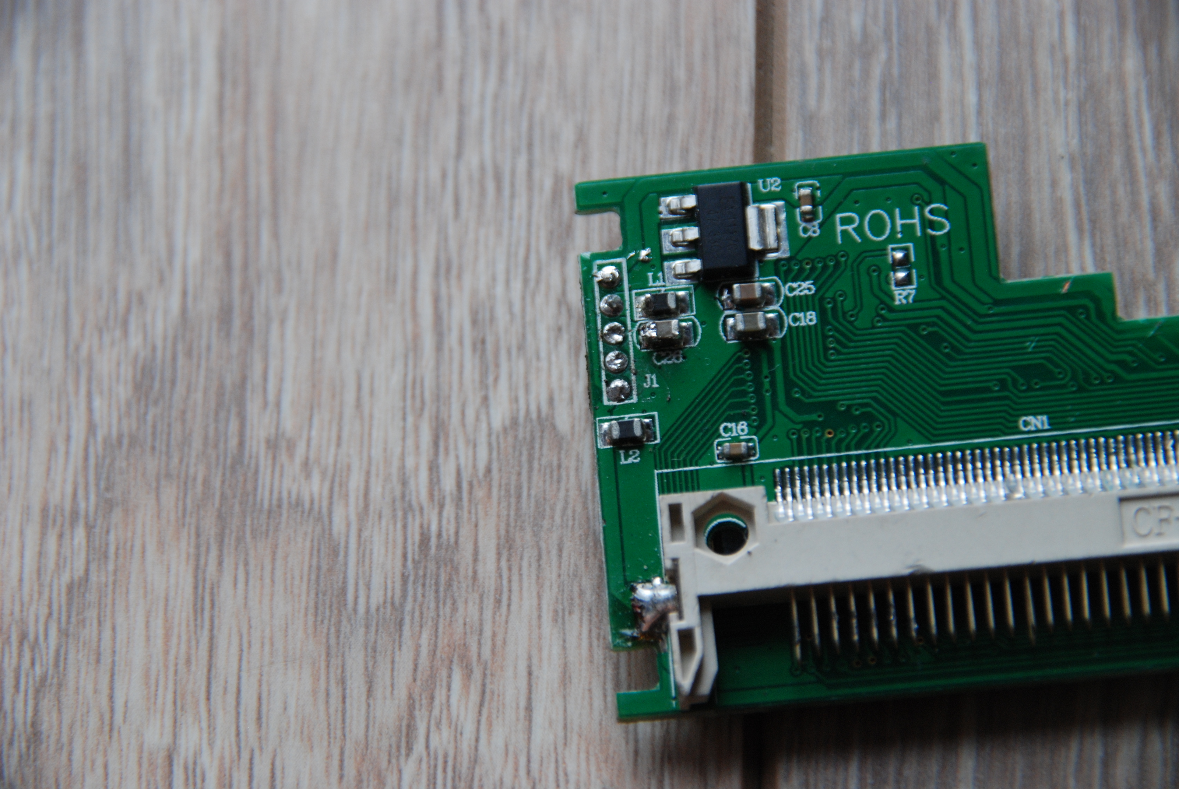

    Witajcie, mam problem. W czytniku kart firmy MEDIA-TECH MT5008(40 w 1) urwał mi się przewód USB. otworzyłem owy czytnik lecz w środku są miejsca na podłączenie 5 przewodów. Potrzebuję pomocy w ich rozmieszczeniu. Jesli temat jest w złym forum prosiłbym o przeniesienie, nie mogłem znaleźć odpowiedniej kategorii. Pozdrawiam i liczę na pomoc z Waszej strony

    Podłączyłem to w taki sposób, niby dioda od zasilania się świeci lecz komputer nic nie widz, pomoże ktoś ? Czytnik kart pamięci 40 w 1 media-tech MT5008 Urwany przewód Czytnik kart pamięci 40 w 1 media-tech MT5008 Urwany przewód Czytnik kart pamięci 40 w 1 media-tech MT5008 Urwany przewód

    Nie, bo zawsze w USB jest czarny, zielony, biały (żółty), czerwony i nie mam pojęcia czemu nie działa.

    Wez pod uwage że tu masz dwa miejsca na mase. Odczytaj jakie oznaczenie ma scalak do ktorego ida sciezki od zielonego i żółtego przewodu i na podstaie dtr-ki bedzie wiadomo gdzie ktory sygnal powinien isc.
