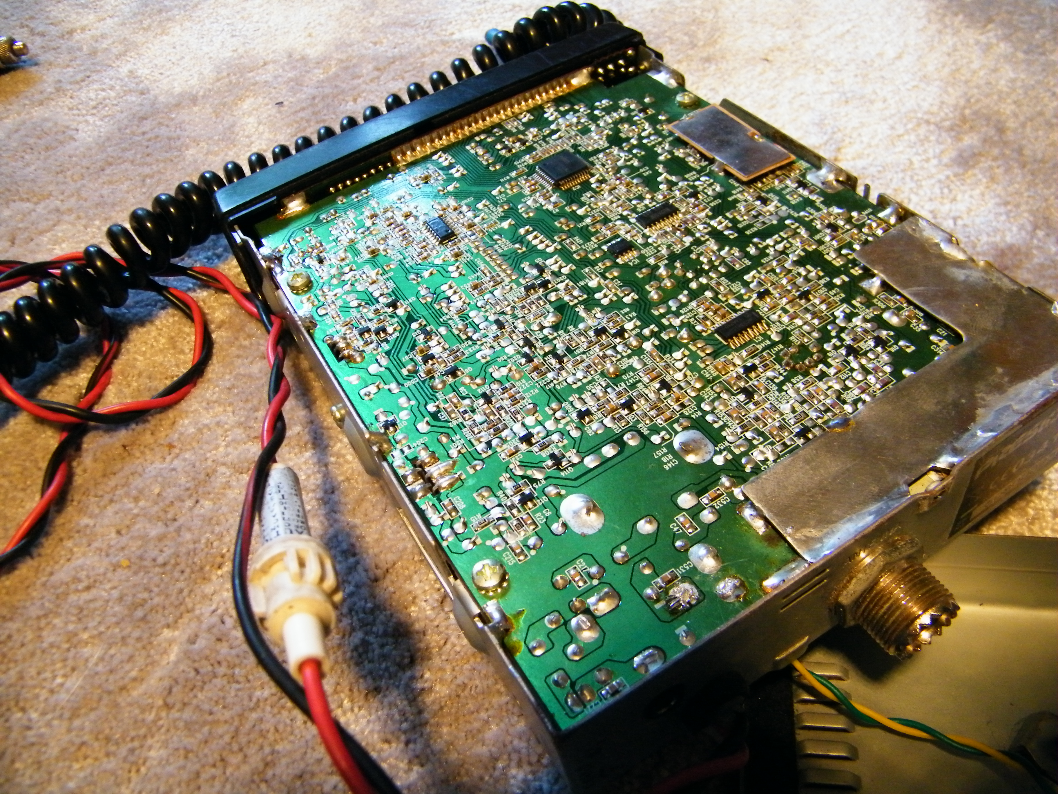

    Mam radyjko president kenji.
    Po włączeniu działa ok, ale po paru minutach "blokuje się" - przestaję dobierać, nie można nadawać.
    Zauważyłem że jak podotykam swoim paluchem okolice BU2630F - radyjko się odblokowywuje.
    Czy macie pomysł jak to naprawić ?

  • #7 14813190
    kriss51
    Daj fotkę bebechów to zaznaczę gdzie jest VCO.
  • #9 14822390
    rnb_bolii
    Pierwsza fotka. To pod tym prostokątnym ekranem.
  • #10 14822511
    mojomax
    czyli poprawić luty pod ekranem w prawym dolnym rogu radia ???

  • #11 14822543
    rnb_bolii
    Nie dolnym prawym rogu, tylko ten prostokątny ekran.
    Gdzie dotykasz tym palcem?
    A tak na próbę, przy włączonym radiu przytknij delikatnie mały śrubokręt do cewki zalanej woskiem, tak żeby przebić ten wosk podczas gdy nie działa radio i sprawdź czy się odezwie.

    kriss51
    BU2630 to podwójny syntezer PLL. w takim wypadku poprawić zimne lutowania w okolicy BU i VCO, podmienić rezonator przy BU, bo może się wieszać. Przyczyną może też być jakiś kondensator w syntezie. Albo co najgorsze sam BU jest nieco chory i dotykając palcem przywracasz go na chwilę do życia. Najpierw jednak zrób na początek co pisałem. Sprawdź także napięcie zasilana BU na pinie 15. Warto sprawdzić napięcie podczas gdy radio sprawne i nie sprawne na pin 10 (unlock output).

    mojomax
    Spoko !
    poprawiłem luty, radio zdechło.
    kupiłem kwarc 10.24mhz i przelutowałem go (w radiu był taki duży, a ja dałem mały, bo tylko takie w sklepie mieli) i ... tada ! radio działa
    Dziękuję kolegom z forum za pomoc, temat zamykam.
