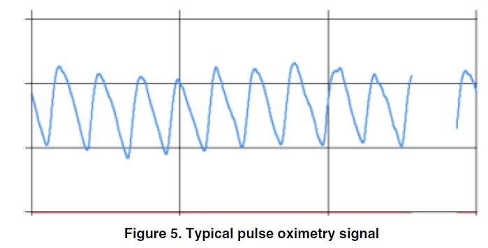

Typowy sygnał z pulsoksymetru pokazano na rysunku piątym, poniżej. Sygnał reprezentuje pulsowanie krwi tętnicznej, mierzone poprzez absorbcję krwi. Z wykresu tego rodzaju wyznaczyć można częstotliwość uderzeń serca.
