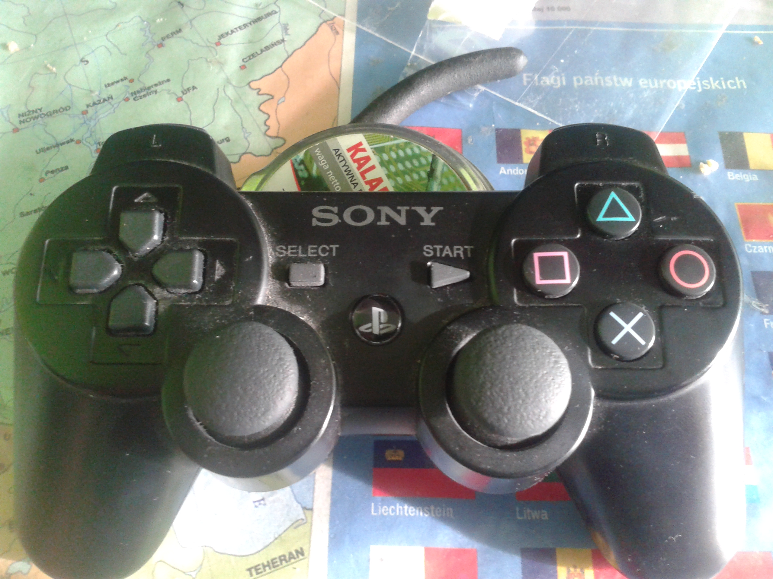

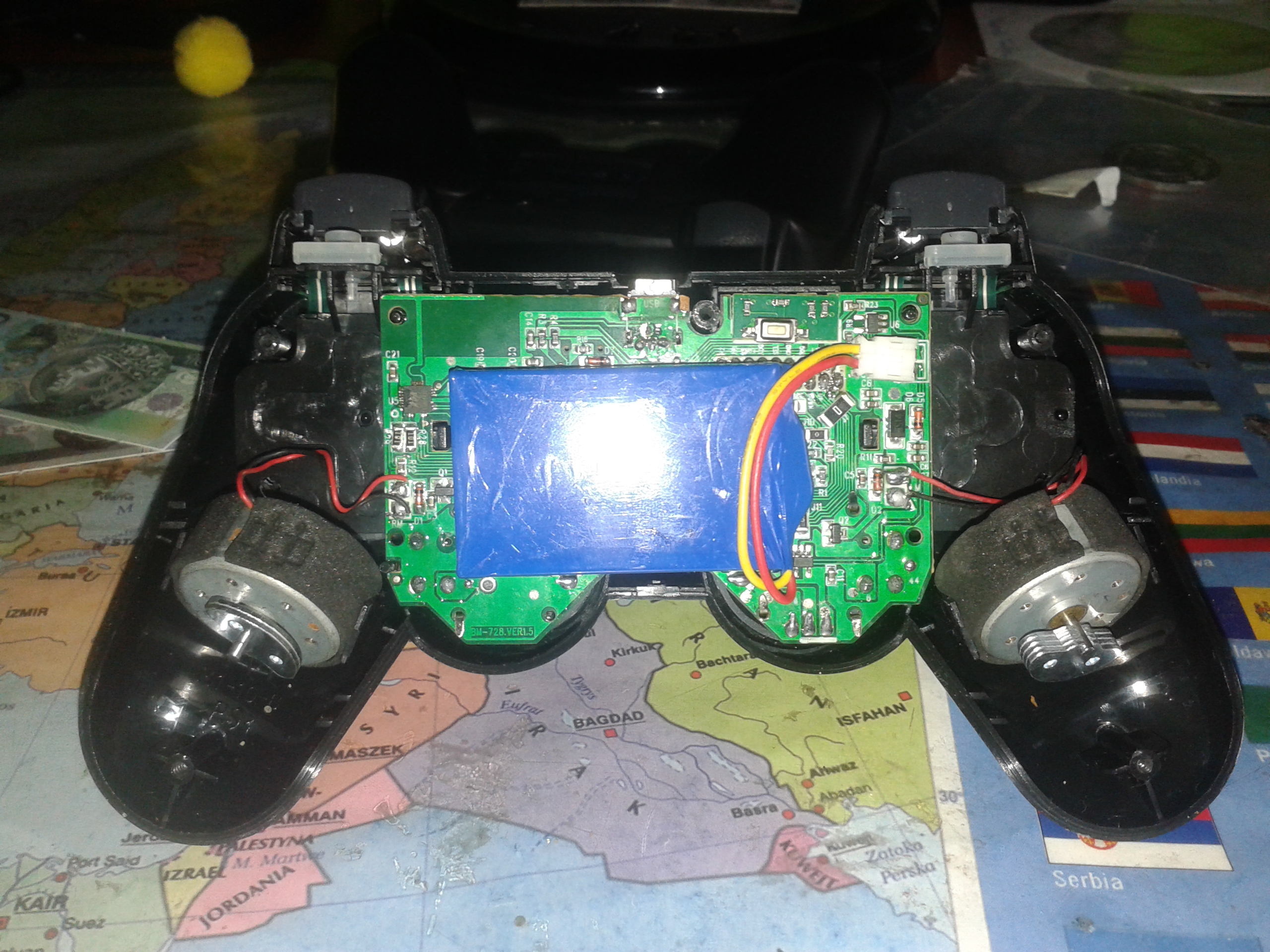

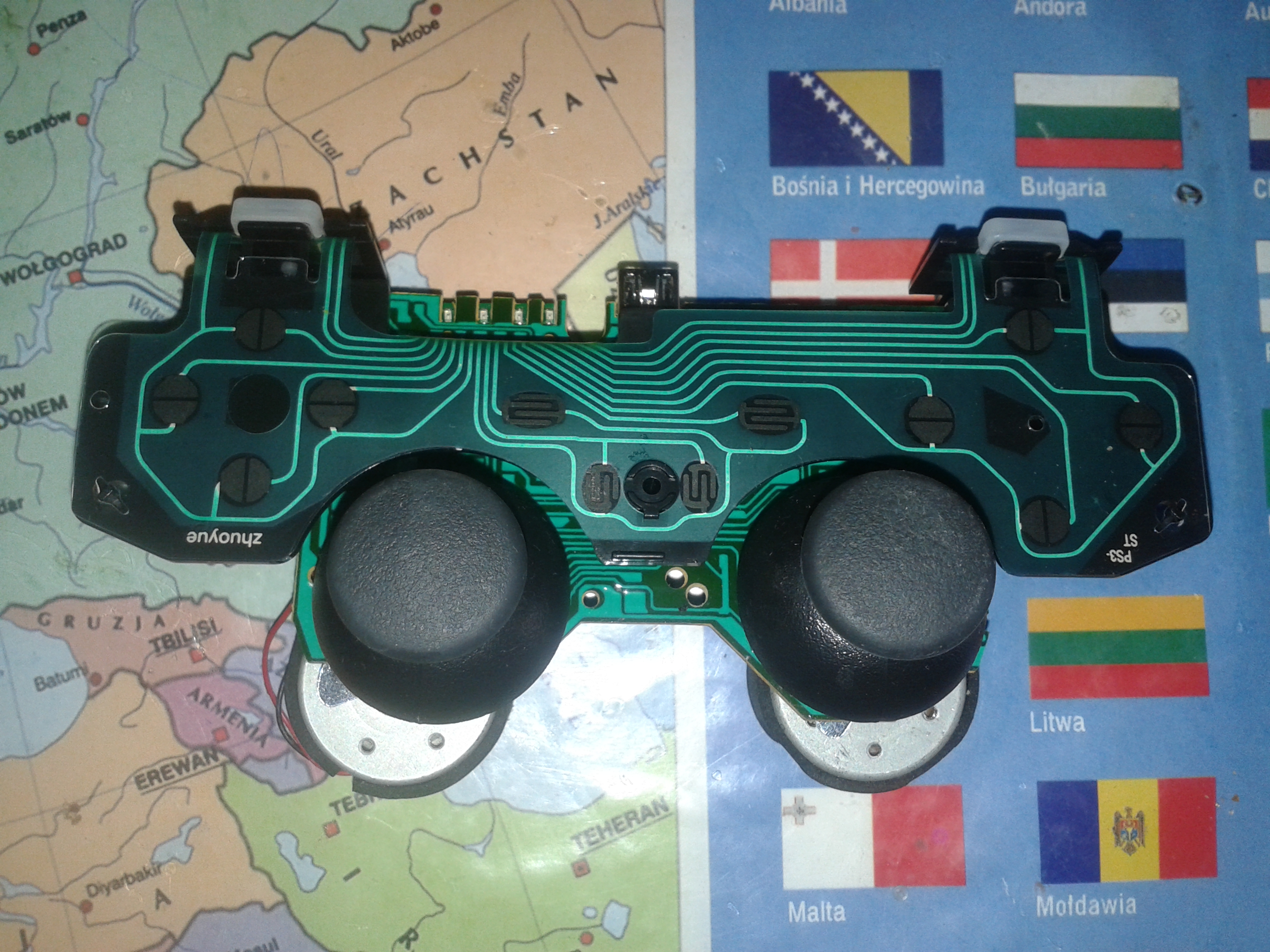

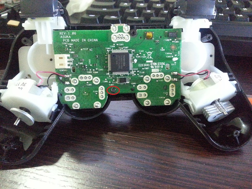

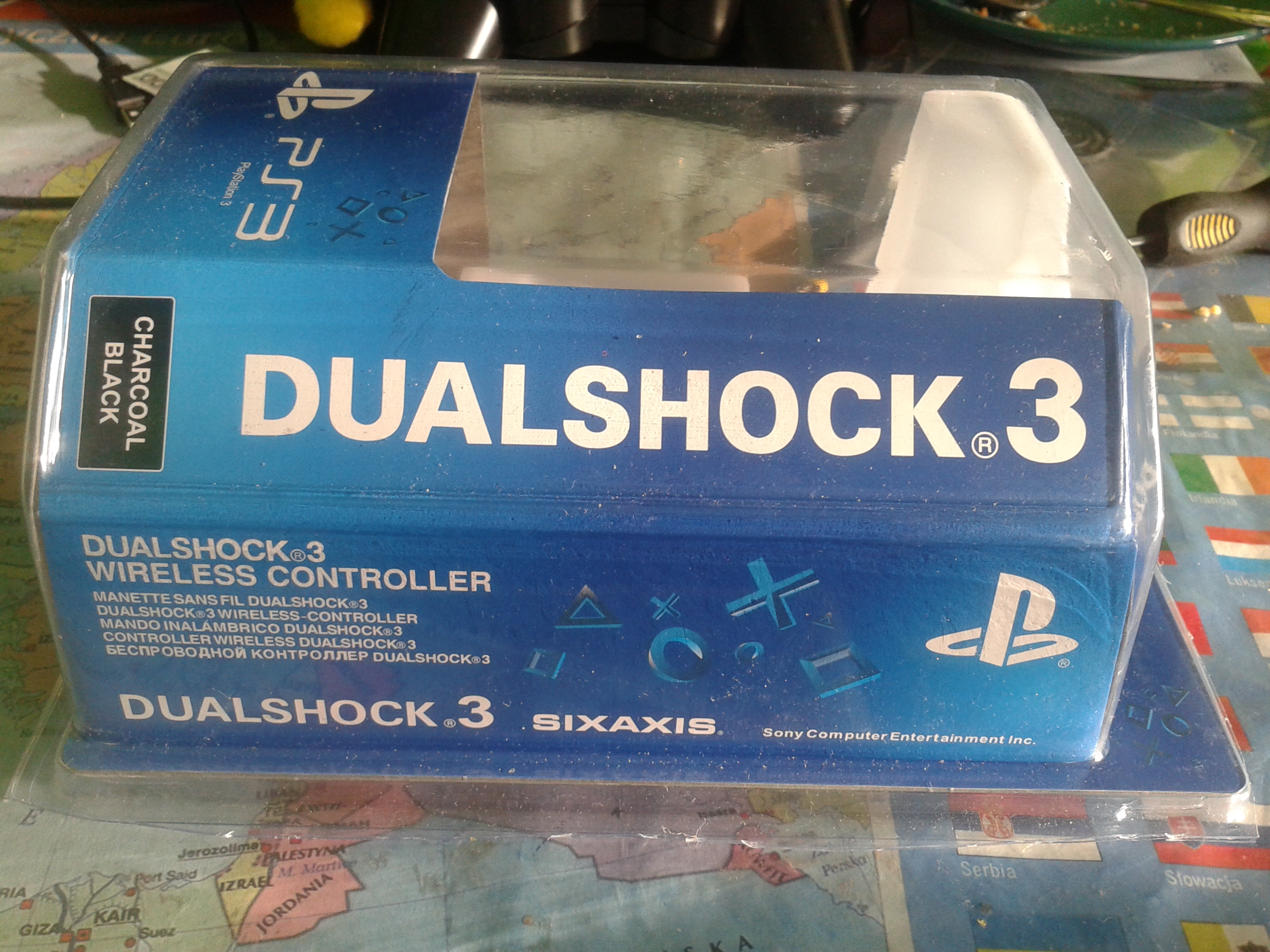

    Witam mam pytanie czy możliwe jest, że pad do PS3 w oryginalnym opakowaniu zakupiony z UK w styczniu 2015 r., używany może z trzy razy odmówił posłuszeństwa?
    Po podłączeniu pod konsolę przewodem nic się nie wyświetla (zero reakcji na diodach), po podłączeniu pod komputer i wgraniu odpowiedniego oprogramowania (DS3 Tool) wyskakuje informacja, że "nie rozpoznano urządzenia USB". Dodam, że podłączając drugi sprawny pad jest on wykrywany poprawnie.
    Warto go naprawiać? Dziwię się, bo kupiłem w oryginalnym zalakowanym opakowaniu, może jakiś leżak magazynowy? Jak się objawia uszkodzenie baterii w padzie?
    Człowiek od którego go zakupiłem ma konto zawieszone na Allegro oraz nie odpowiada na e-maile i telefony.

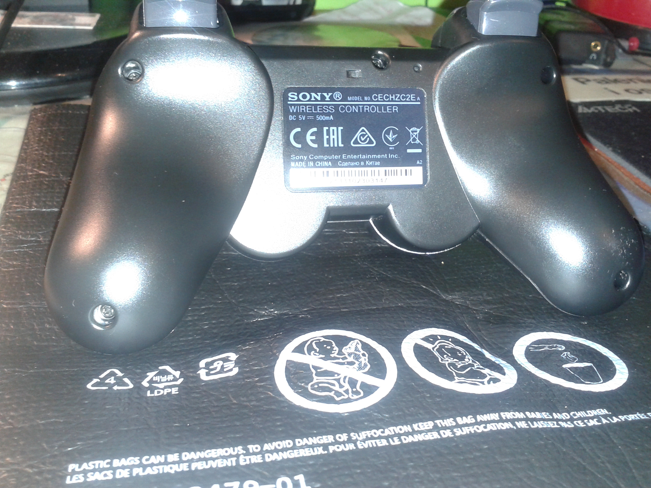

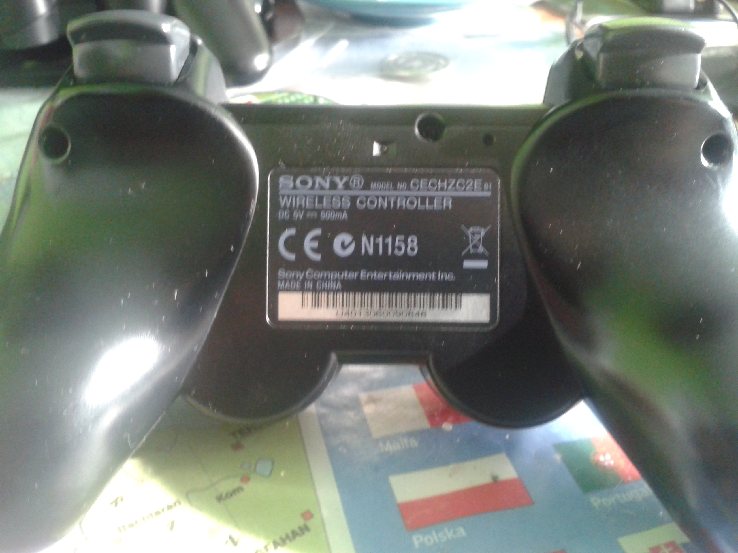

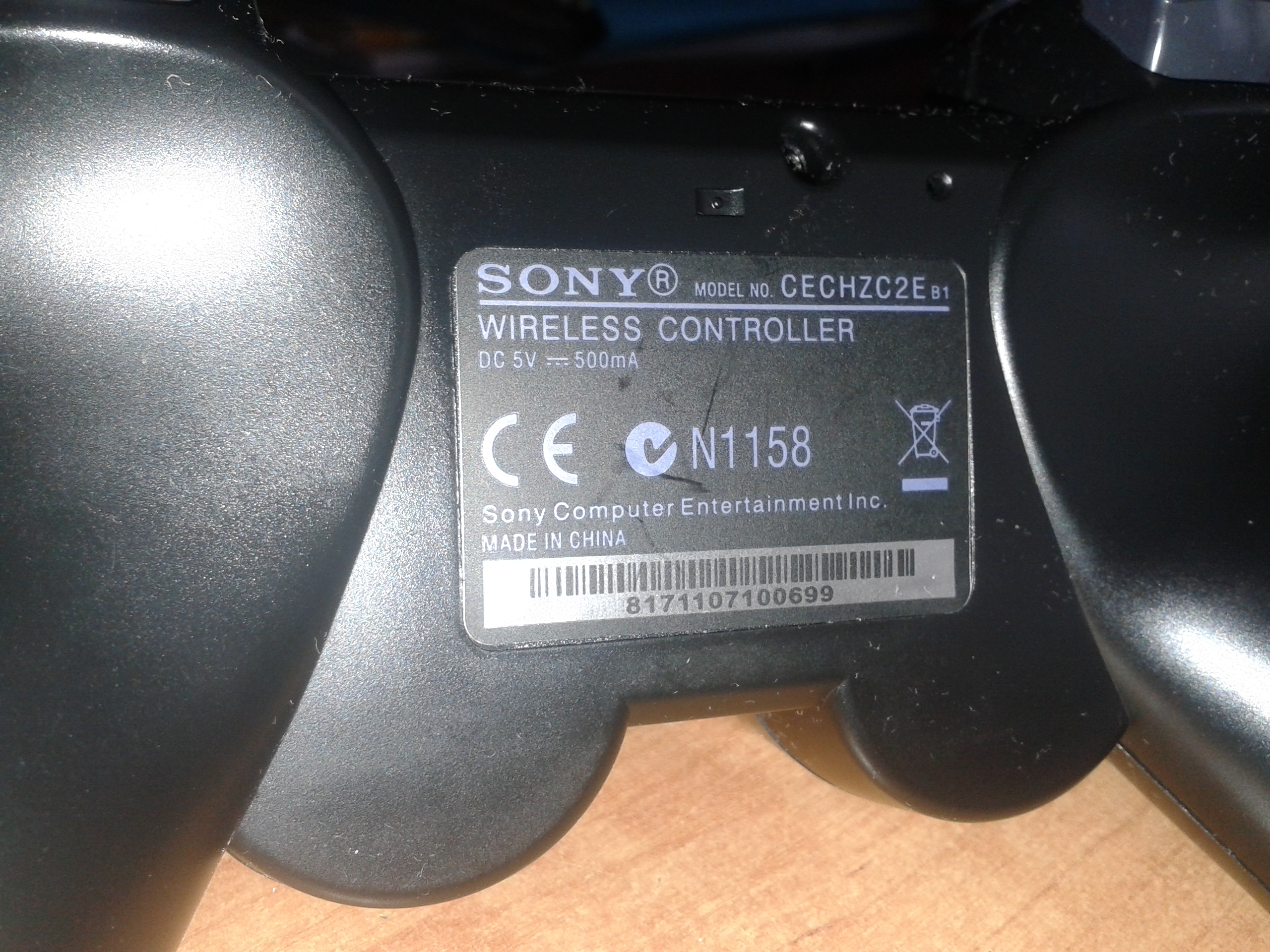

    Wygląda on tak, (myślicie, że to ORYGINAŁ?):
    Sony PS3 Slim - Oryginalny pad z UK nie działa, brak reakcji po podłączeniu Sony PS3 Slim - Oryginalny pad z UK nie działa, brak reakcji po podłączeniu Sony PS3 Slim - Oryginalny pad z UK nie działa, brak reakcji po podłączeniu Sony PS3 Slim - Oryginalny pad z UK nie działa, brak reakcji po podłączeniu Sony PS3 Slim - Oryginalny pad z UK nie działa, brak reakcji po podłączeniu
    #2 14811727
    robin11
    Witam Nie jest to oryginalny pad. Pozdrawiam
  • #3 14811767
    bogdanzieba
    Poziom 29  
    Z czego to wynika, że jest nieorginalny?

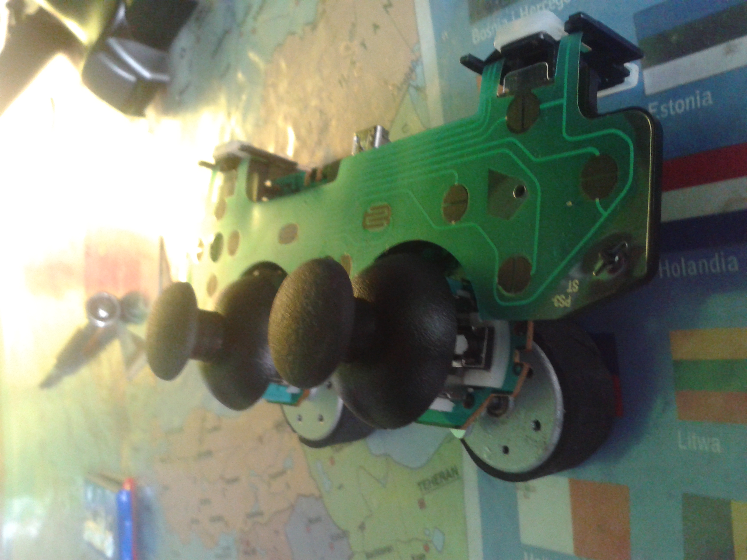

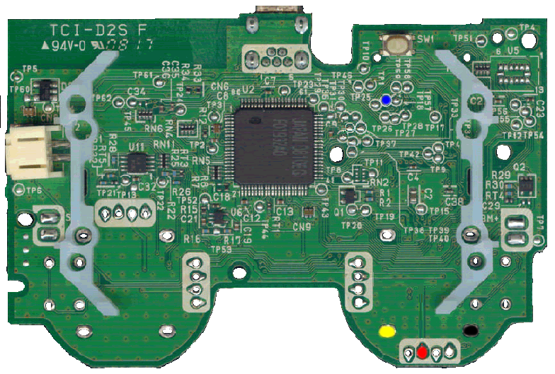

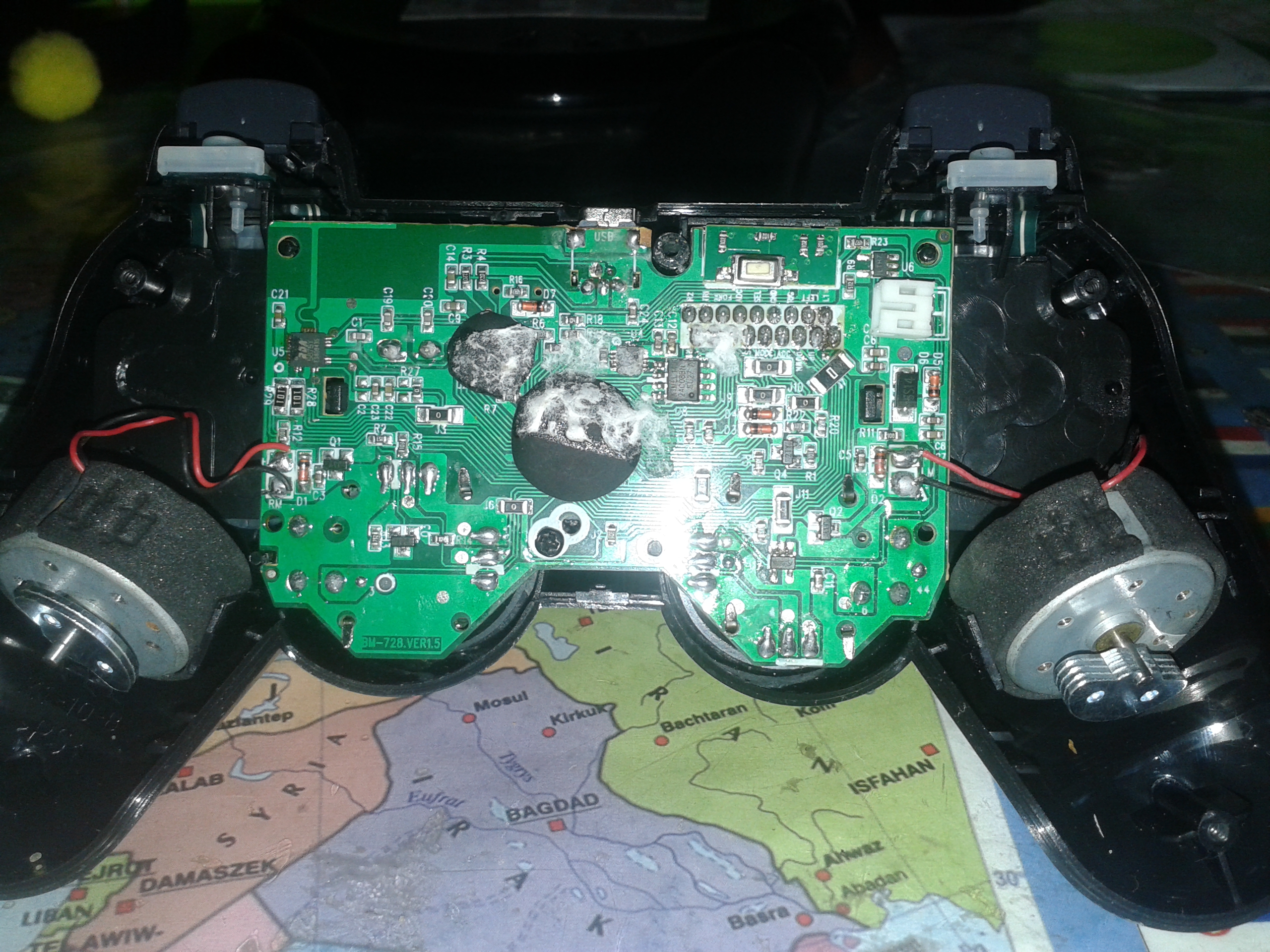

    #4 14811949
    robin11
    Z nalepki widać, porównaj z oryginalnym. Jak możesz rozkręć pada i zrób zdjęcie a pokaże jak wygląda oryginalny. Pozdrawiam

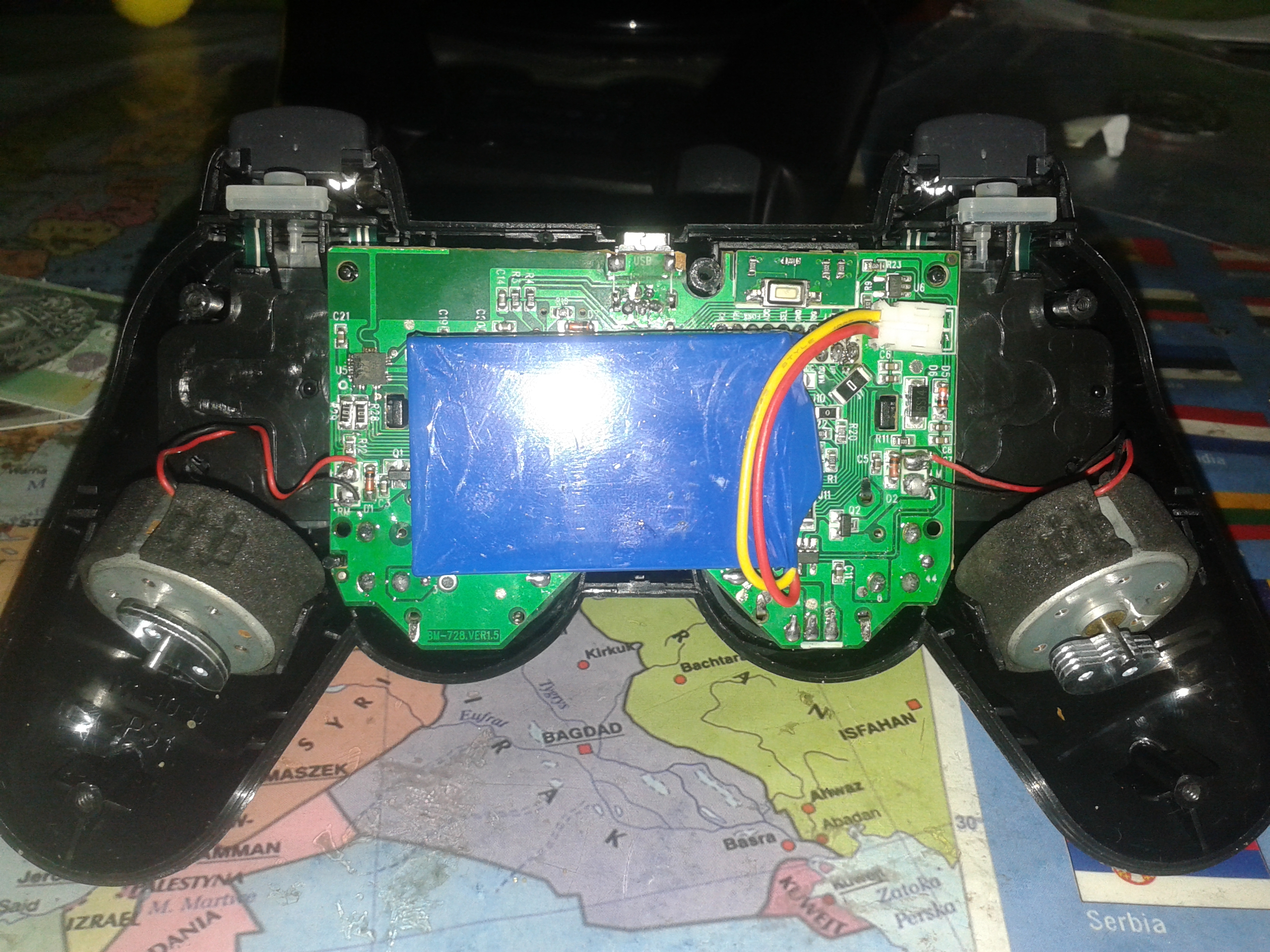

  • #5 14812181
    bogdanzieba
    Poziom 29  

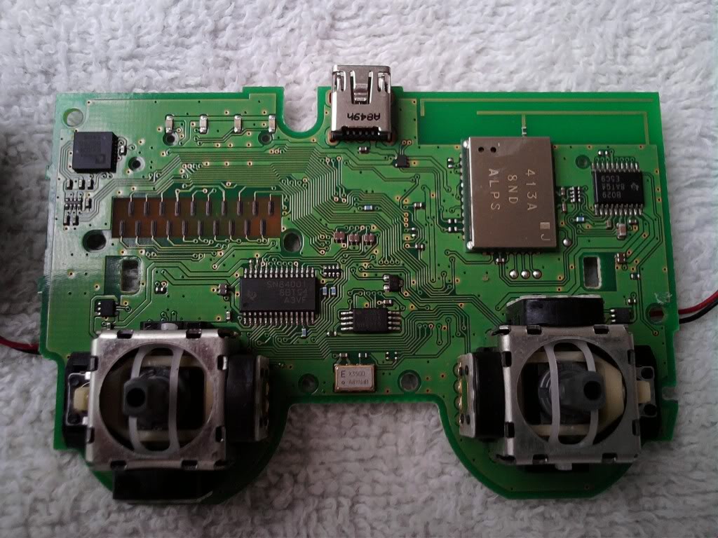

    Proszę bardzo:
    Sony PS3 Slim - Oryginalny pad z UK nie działa, brak reakcji po podłączeniu Sony PS3 Slim - Oryginalny pad z UK nie działa, brak reakcji po podłączeniu Sony PS3 Slim - Oryginalny pad z UK nie działa, brak reakcji po podłączeniu Sony PS3 Slim - Oryginalny pad z UK nie działa, brak reakcji po podłączeniu Sony PS3 Slim - Oryginalny pad z UK nie działa, brak reakcji po podłączeniu Sony PS3 Slim - Oryginalny pad z UK nie działa, brak reakcji po podłączeniu Sony PS3 Slim - Oryginalny pad z UK nie działa, brak reakcji po podłączeniu
    Czy to oryginał?

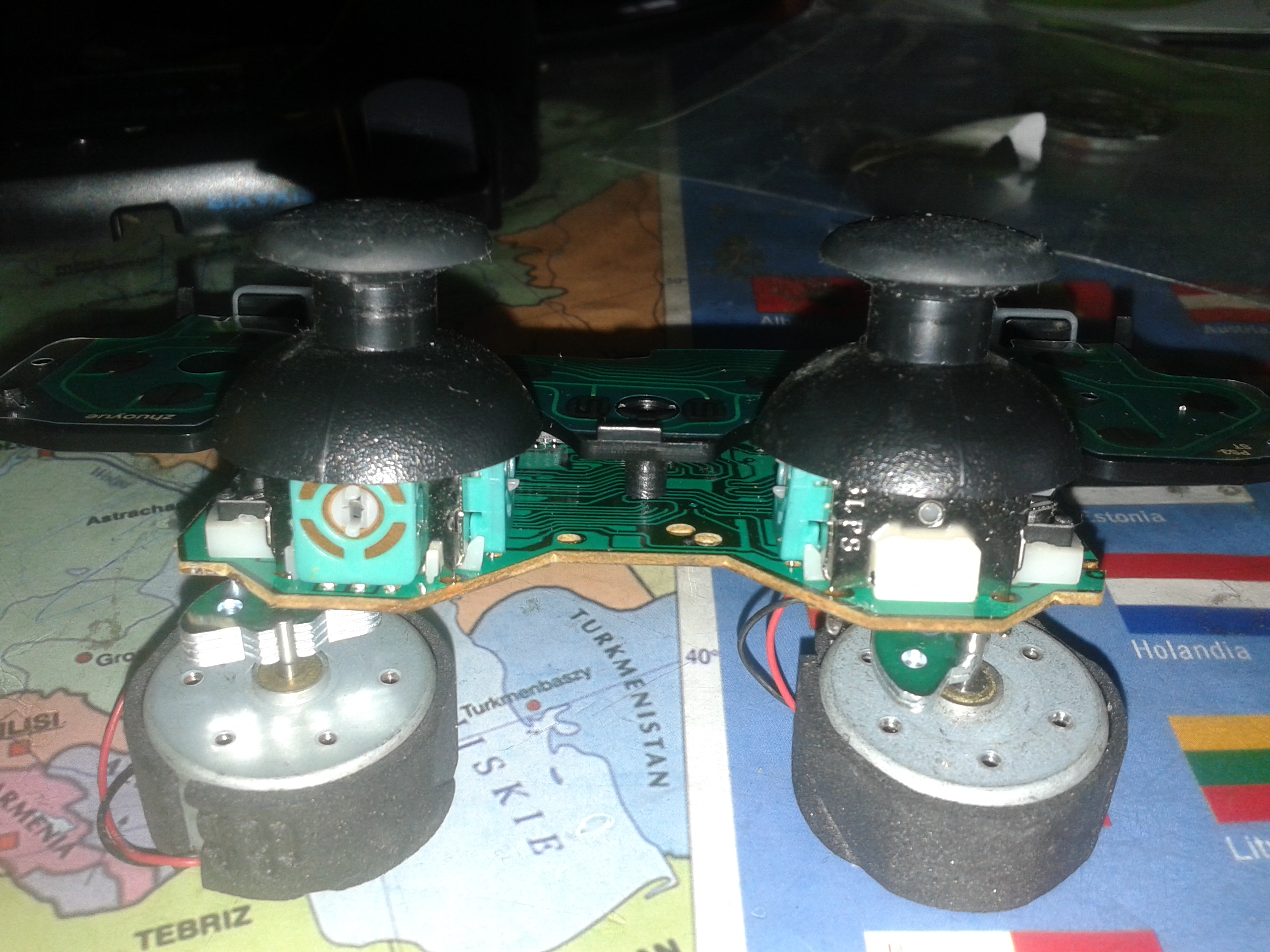

    #6 14812199
    robin11
    Tak wygląda oryginalny. Sony PS3 Slim - Oryginalny pad z UK nie działa, brak reakcji po podłączeniu Sony PS3 Slim - Oryginalny pad z UK nie działa, brak reakcji po podłączeniu Sony PS3 Slim - Oryginalny pad z UK nie działa, brak reakcji po podłączeniu
  • #7 14812241
    bogdanzieba
    Poziom 29  
    Masz w 100% rację, podkusiło mnie i rozkręciłem drugiego pada, który był oryginalnie z konsolą sprzedany i jest w środku identyczny jak ten na twoich zdjęciach. Dziwi mnie to, że to bardzo dobra podróbka w opakowaniu Sony. To gdzie kupować, aby był oryginalny?
    Dziękuję Tobie kolego za pomoc.

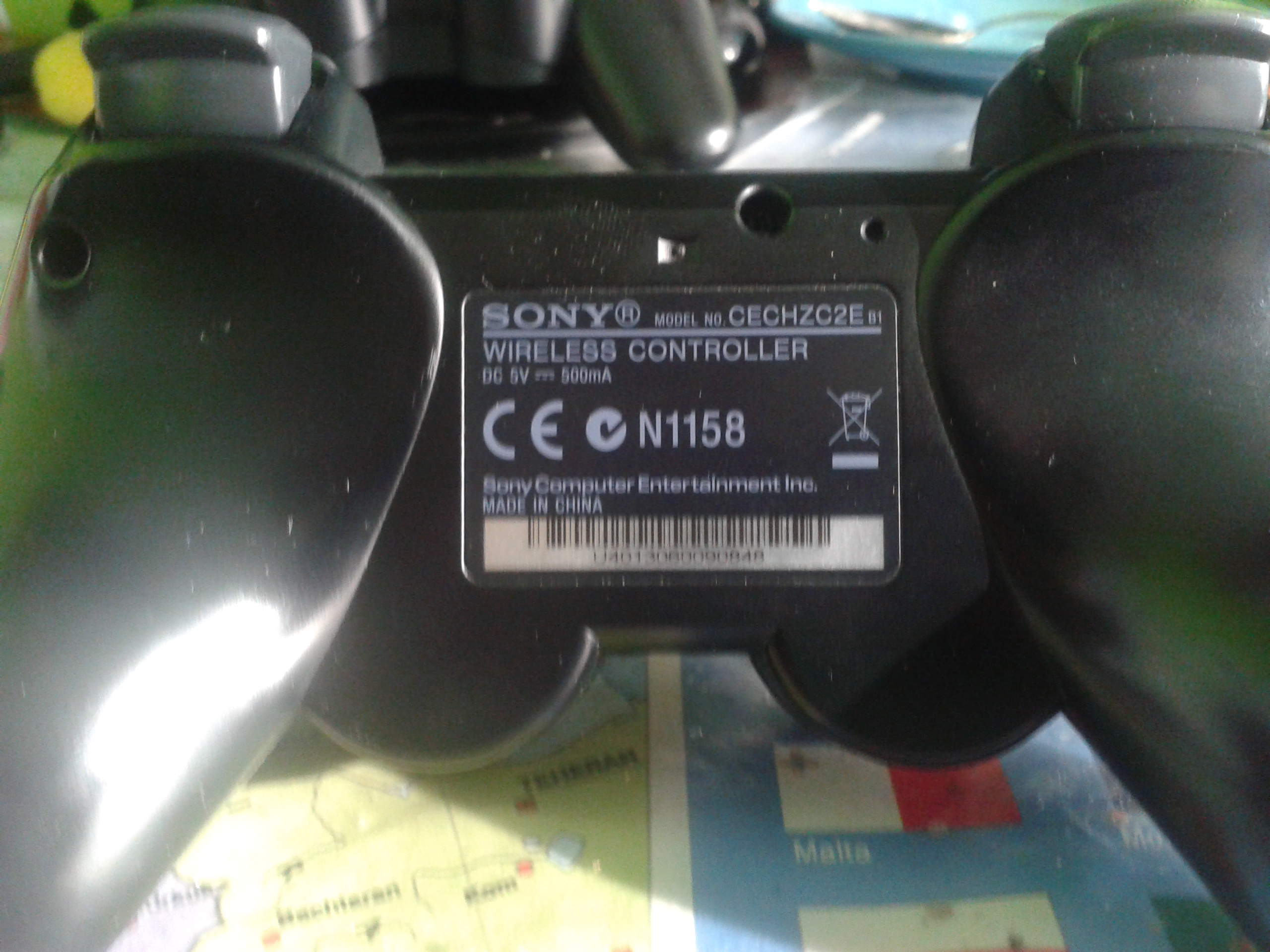

    Mój drugi pad wygląda tak:

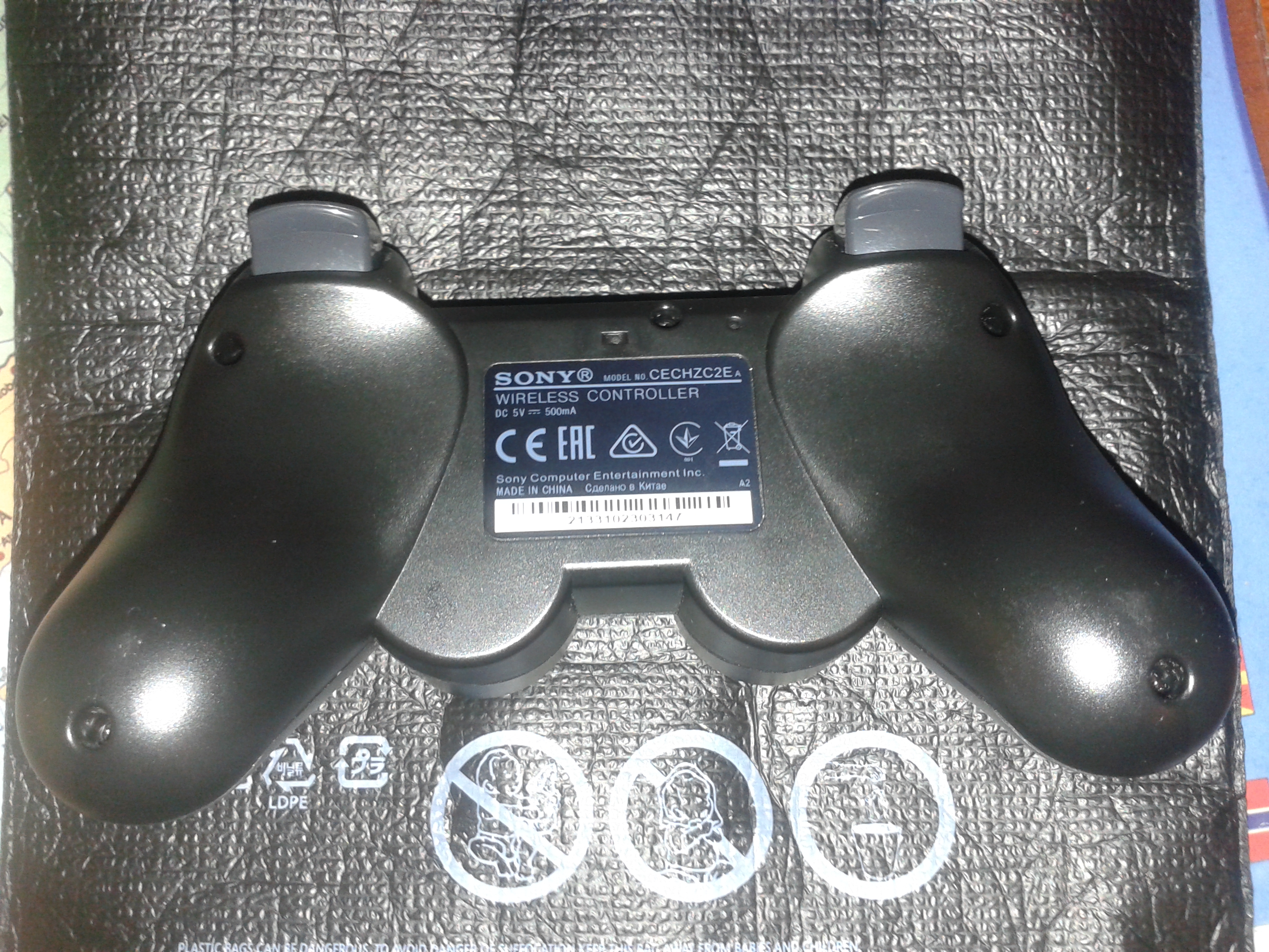

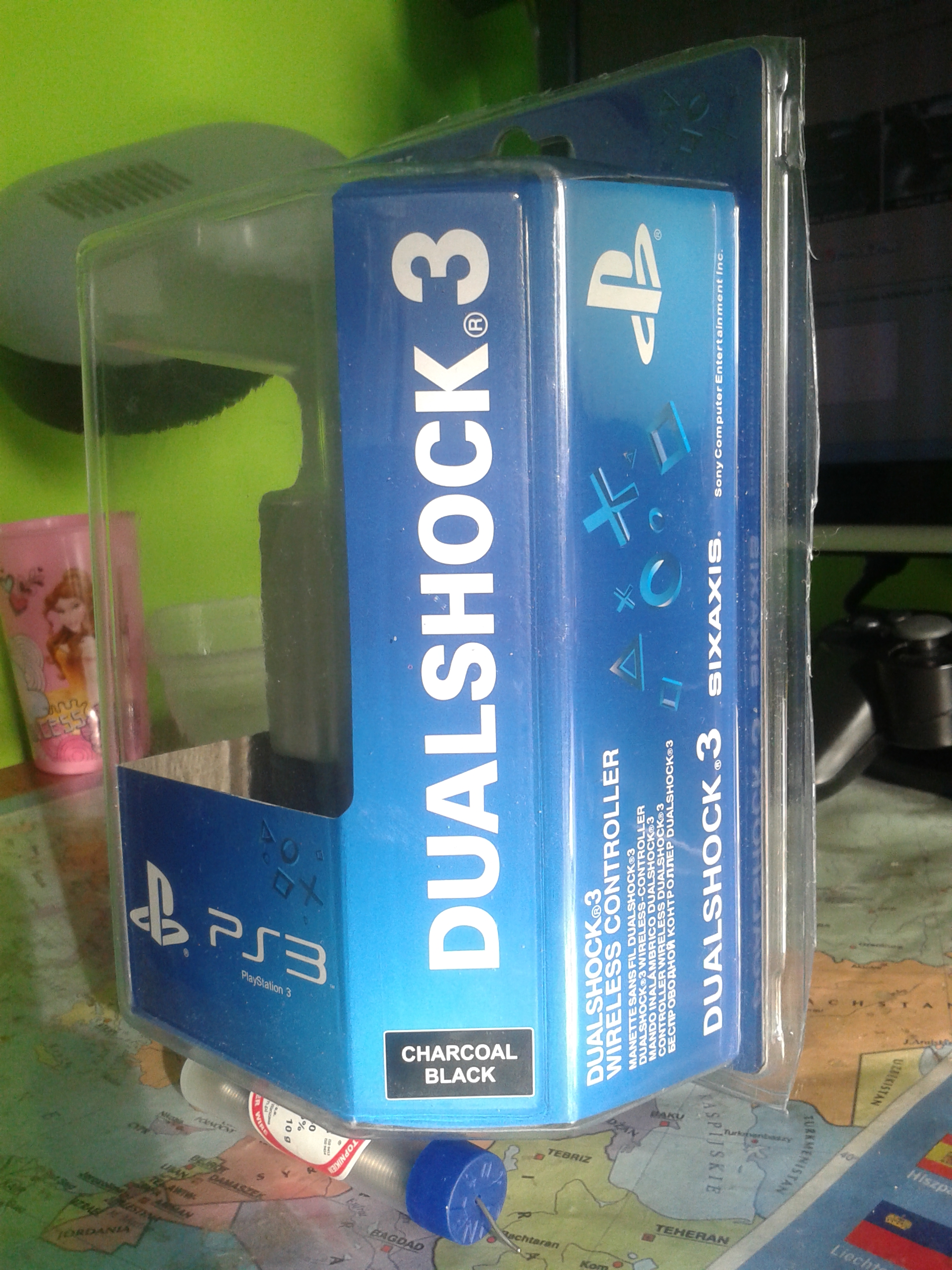

    A tak wygląda pudełko mojej "podróbki":

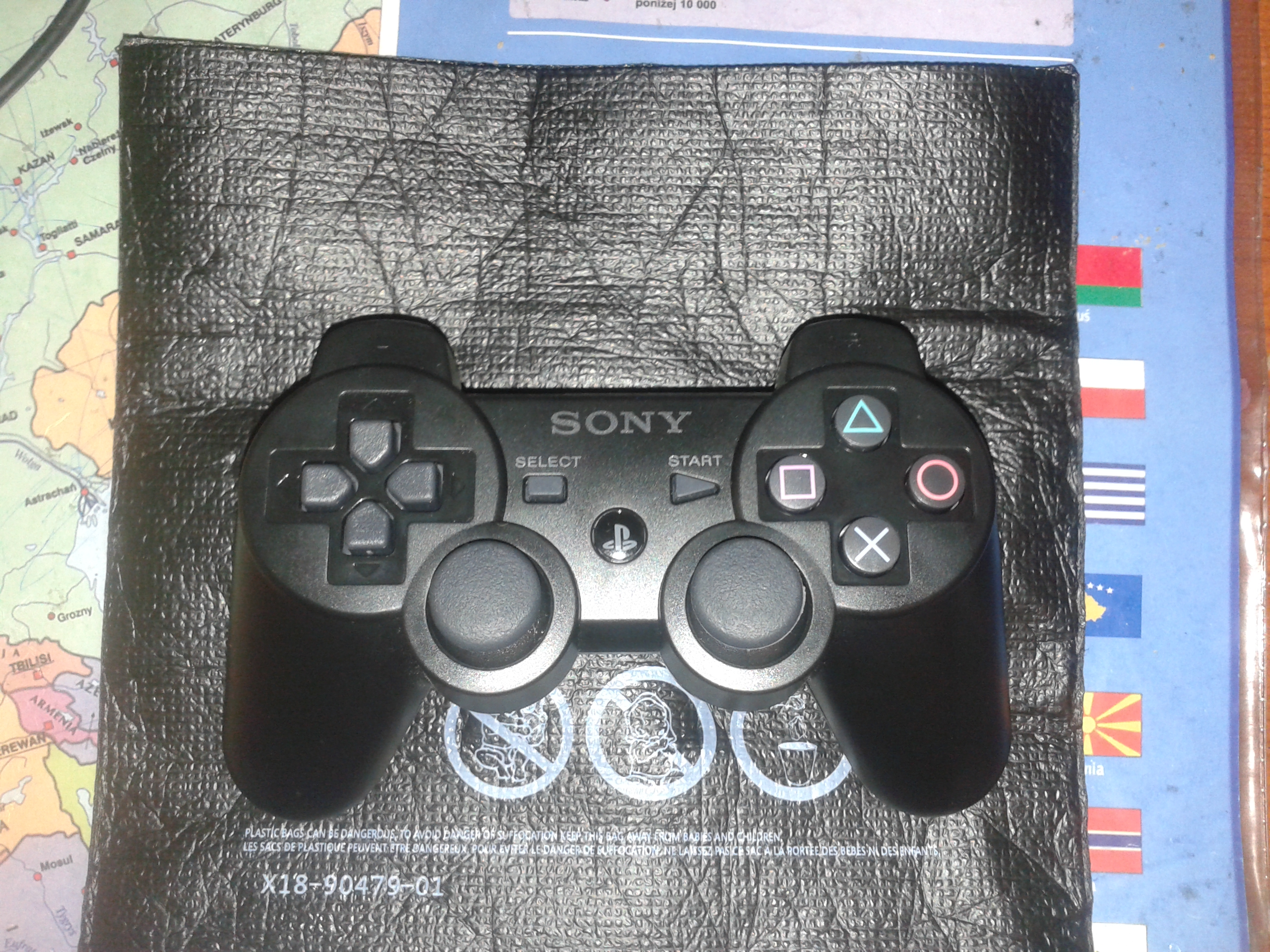

    Edit: 30.06.2015 r.

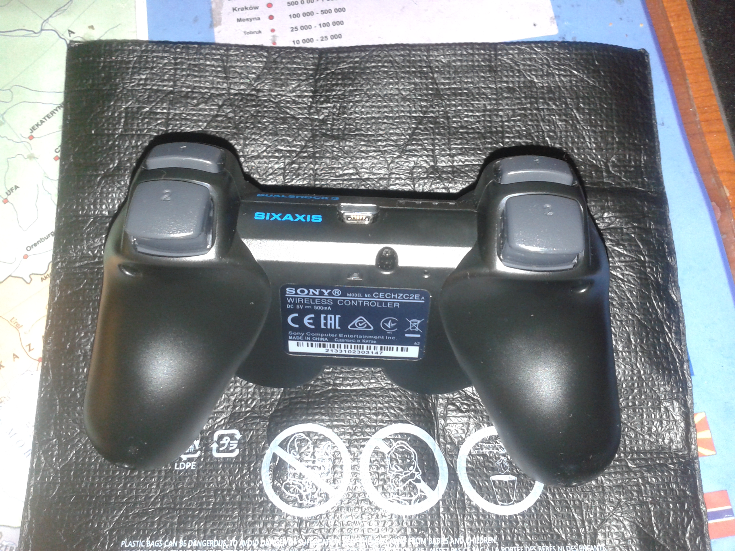

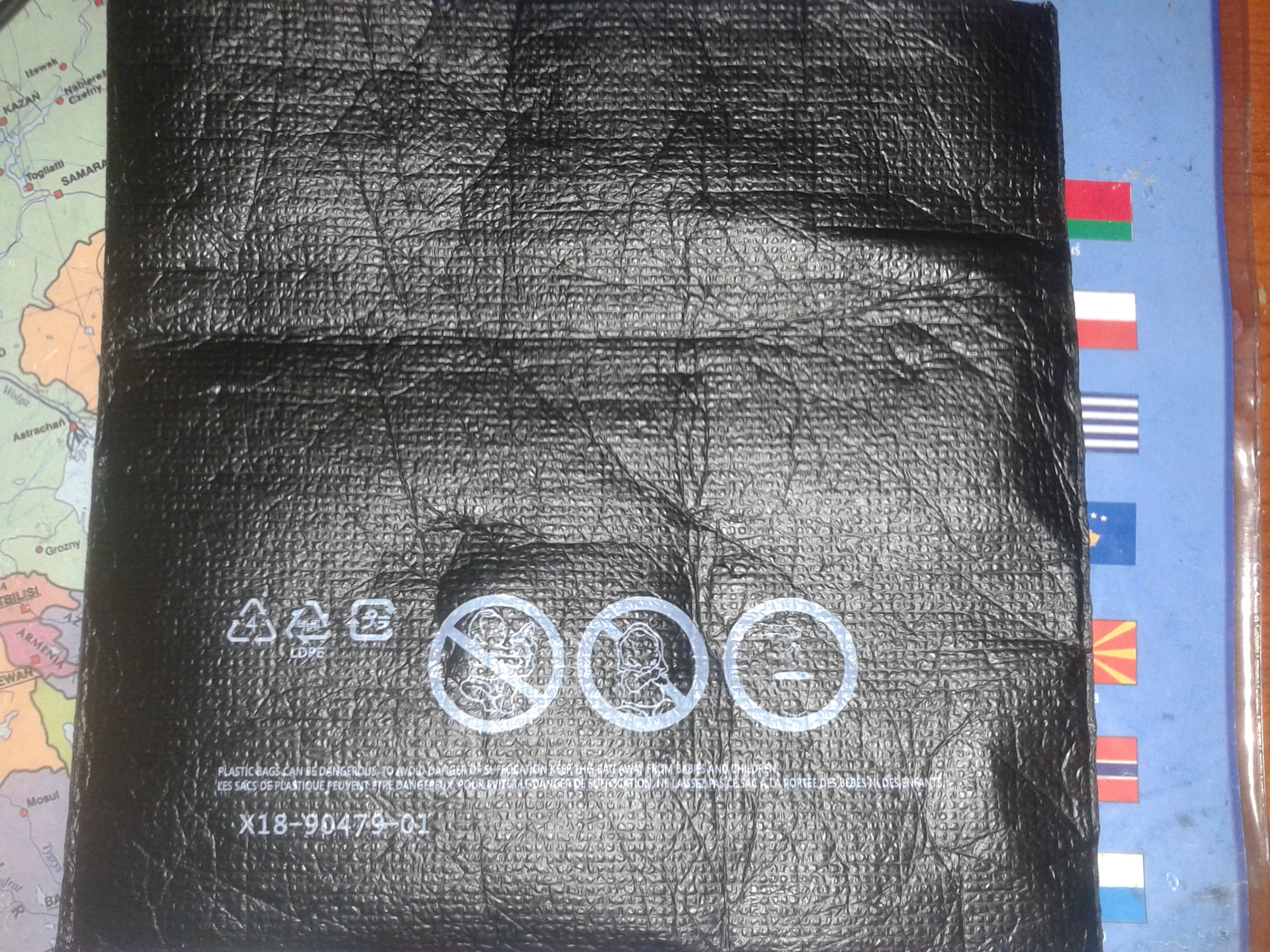

    Kupiłem pada do PS3 w cenie 179 zł ale zdziwiłem się, bo był zapakowany w taki czarny worek, myślicie, że jest to oryginał?
    Dostałem paragon oraz 12 miesięczną gwarancję. Sklep to PlayZone.
    Sony PS3 Slim - Oryginalny pad z UK nie działa, brak reakcji po podłączeniu Sony PS3 Slim - Oryginalny pad z UK nie działa, brak reakcji po podłączeniu Sony PS3 Slim - Oryginalny pad z UK nie działa, brak reakcji po podłączeniu Sony PS3 Slim - Oryginalny pad z UK nie działa, brak reakcji po podłączeniu Sony PS3 Slim - Oryginalny pad z UK nie działa, brak reakcji po podłączeniu Sony PS3 Slim - Oryginalny pad z UK nie działa, brak reakcji po podłączeniu Sony PS3 Slim - Oryginalny pad z UK nie działa, brak reakcji po podłączeniu Sony PS3 Slim - Oryginalny pad z UK nie działa, brak reakcji po podłączeniu
    #8 14819782
    xSzwagier
    Rozkręć a się dowiesz... choć coś mi worek nie pasi ;v
  • #9 14819811
    bogdanzieba
    Poziom 29  
    Jak mi oświadczono w sklepie pad został wyjęty z pudełka z konsolą PS3. Rozkręcę i gwarancję stracę?
    #10 14819962
    xSzwagier
    Kolego wydaje mi się, że kupiłeś podróbkę.

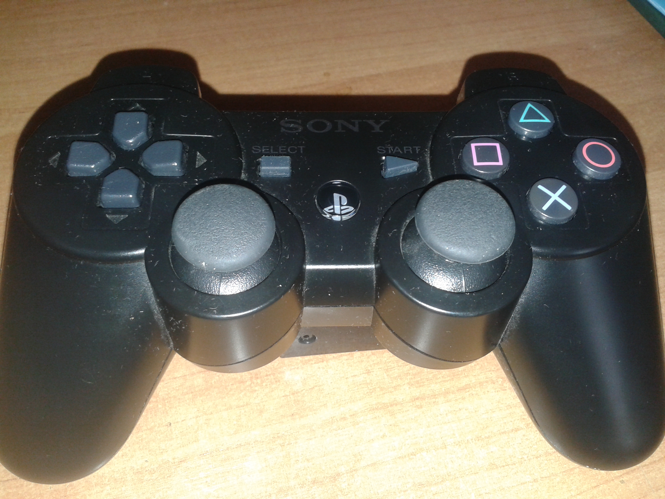

  • #11 14820423
    bogdanzieba
    Poziom 29  
    Po czym tak sądzisz? Kupując nową konsolę pad jest w co opakowany?
  • #12 14820868
    robin11
    Witam Sprawdź wciskając wykałaczką reset. W podróbkach jest plastykowy a w oryginałach z gumy. Porównaj analogi z oryginalnym, w podróbkach są twarde
    Pad kupiony w sklepie więc nie sądzę aby był podróbką, za długo by nie po handlowali.
    Poza tym wygląda na oryginalny
