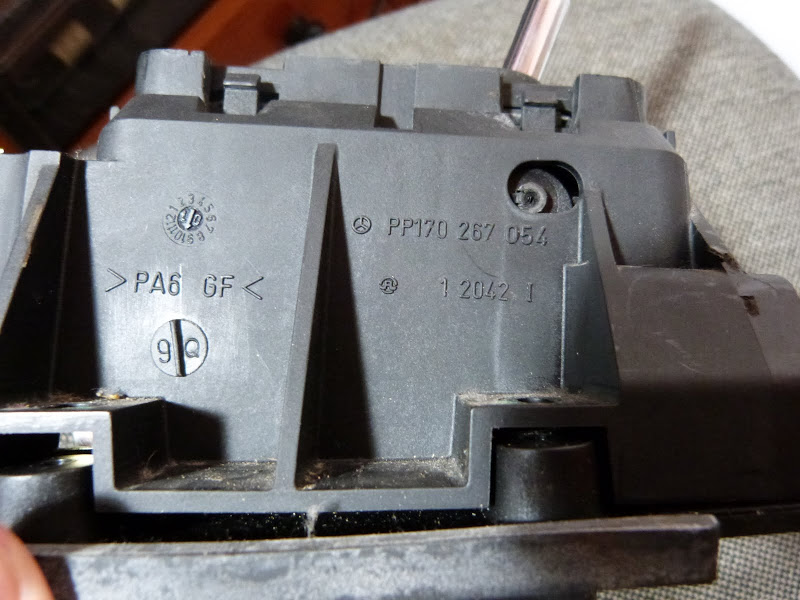

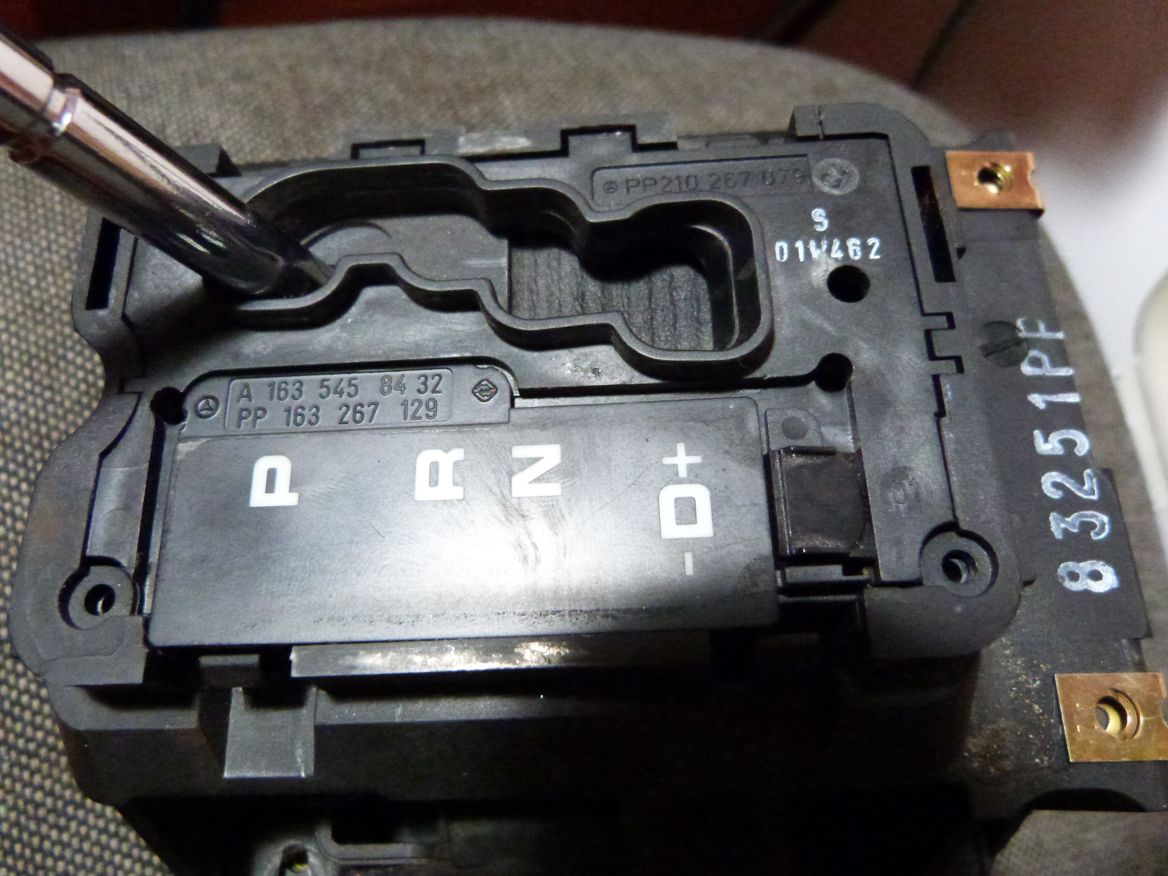

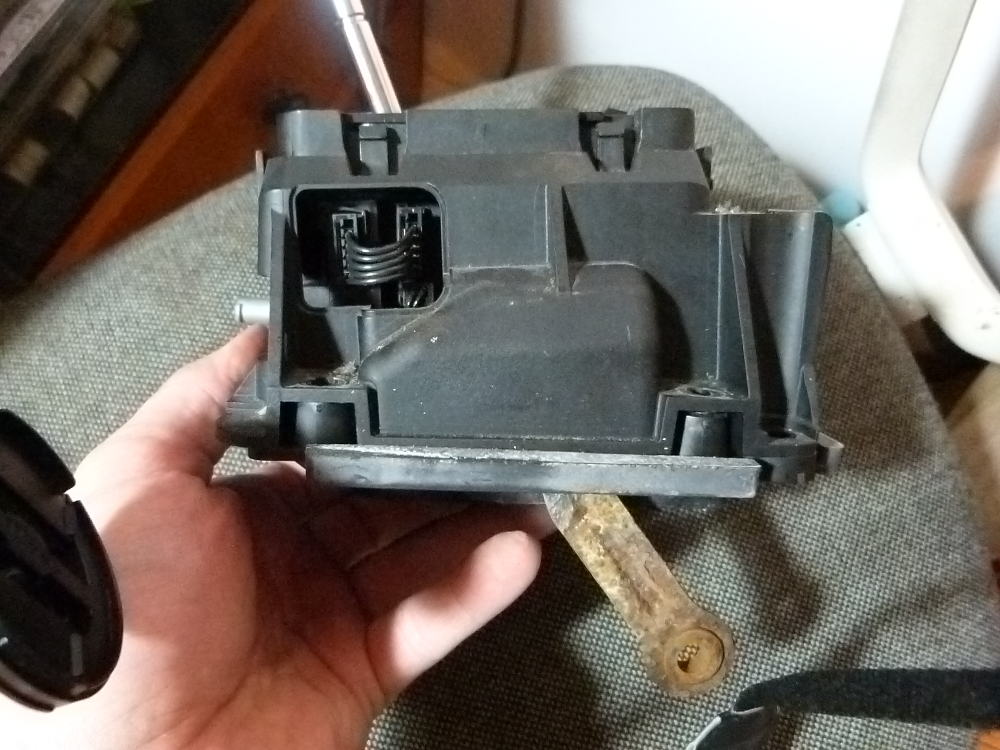

To już mój kolejny temat na tym forum dotyczący mojego "wspaniałego" ML-a W163 silnik 3.2 benzyna z 2002r wersja USA. Tym razem uszkodzeniu uległ wybierak biegów. Na wyświetlaczu nie pokazuje się na jaki bieg jest ustawiony, włącza tylko tryb awaryjny(cały czas jedzie na trzecim biegu). Po podłączeniu do komputera wyskakuje błąd P2400 - Sygnał z CAN elektrycznego modułu dźwigni wybierania biegów nieprawidłowy, błąd P1856 i P1832 przez komputer nie można wykasować tych błędów.
W serwisie Mercedesa po numerze nadwozia podali mi numer części a nawet cztery numery tej samej części (pewnie w różnych seriach produkcyjnych miała różne numery) :
163 260 11 09
163 260 09 09
163 260 10 09
163 260 07 09
Niestety na różnych serwisach aukcyjnych nie znalazłem części z w/w numerem. Po wymontowaniu części znalazłem na niej kilka innych numerów ale żaden z nich nie pasował do podanych przez serwis Mercedesa, zdjęcia części wymontowanej z mojego samochodu na poniższych zdjeciach:
Znalazłem natomiast kilka części które pochodzą z tego modelu samochodu (W163 po facelifting-u) wyglądają tak samo tylko czy aby na pewno będą działały? Z góry dziękuję za informację lub poradę jak to naprawić.
