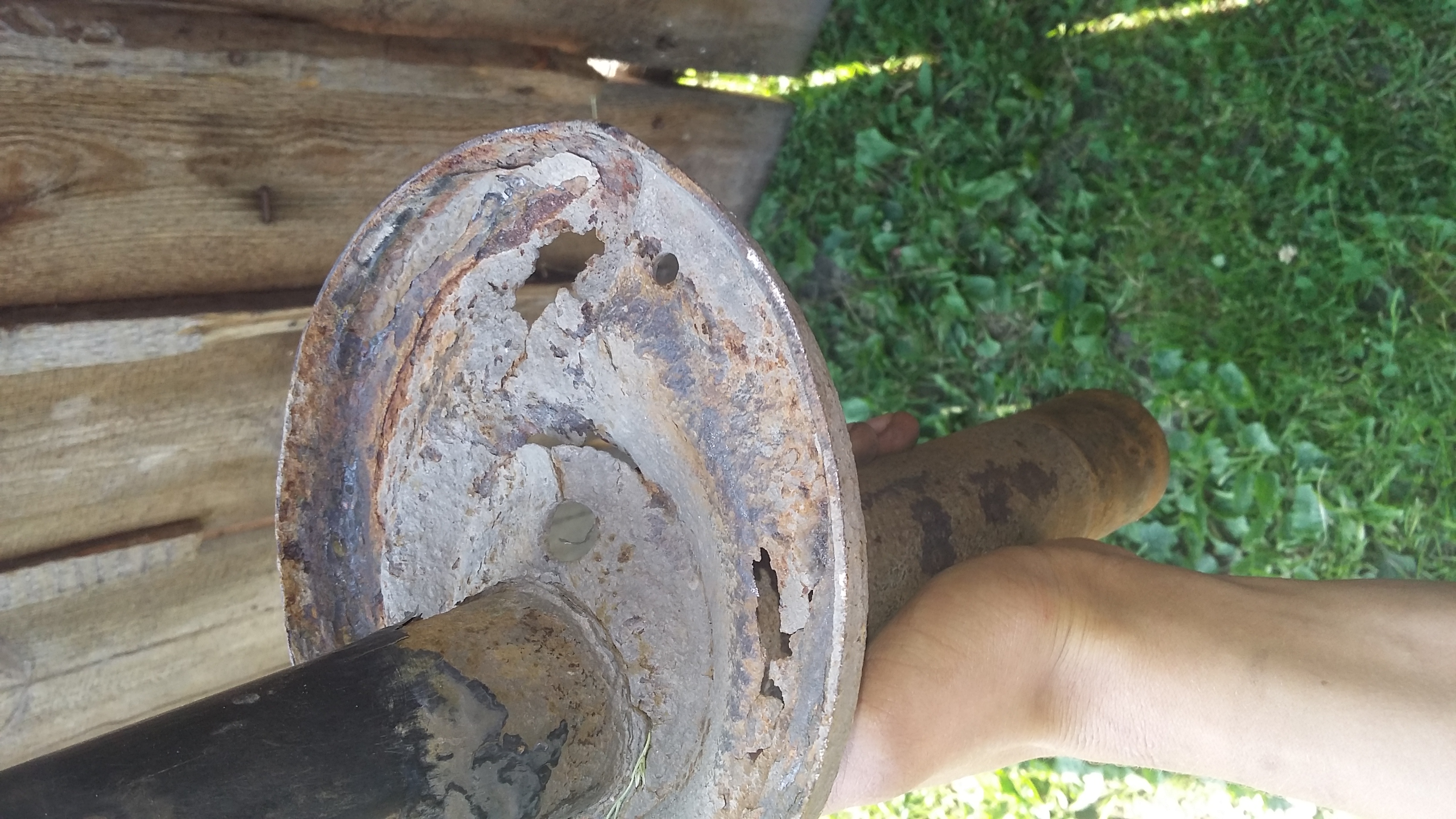

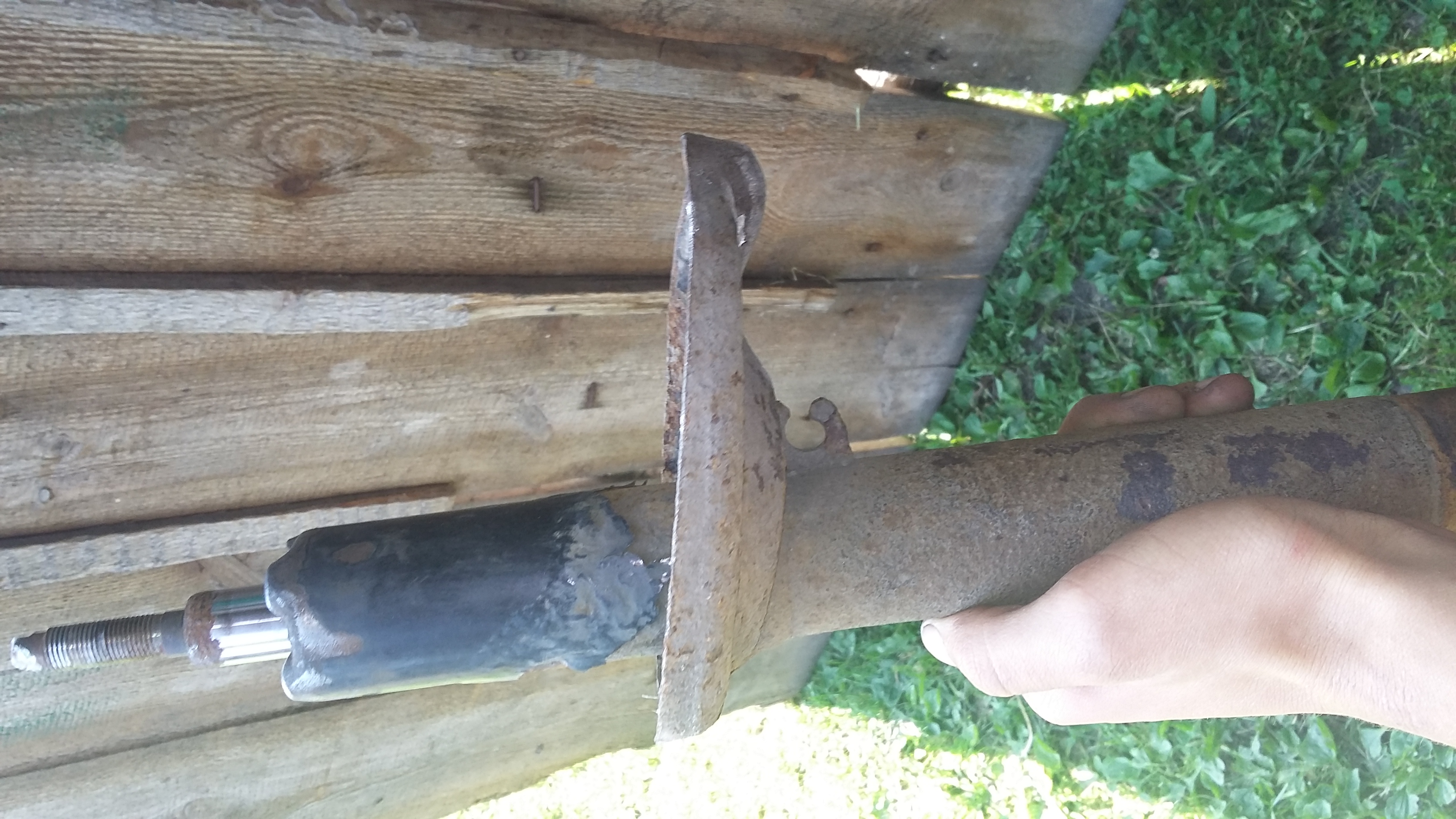

Amortyzator Felicia trze o koło - czy blacha jest prawidłowo zamontowana?
tomekkoks 01 Lip 2015 08:50 672 3
  • #2 14816174
    arewin
    Witam, do wymiany ze względu na stan podpory sprężyny.
  • #3 14816261
    Pawel wawa
    Dobra rada, oddaj auto do mechanika, jeśli faktycznie koło ociera o amortyzator, masz gdzieś spore luzy lub wręcz pokrzywione zawieszenie lub skorodowane mocowania zawieszenia. Sam amortyzator do wymiany, jak napisał kolega wyżej. Do zrobienia geometria.
  • #4 14816624
    tomekkoks
    Wymieniłem amortyzator i jest dobrze :)
