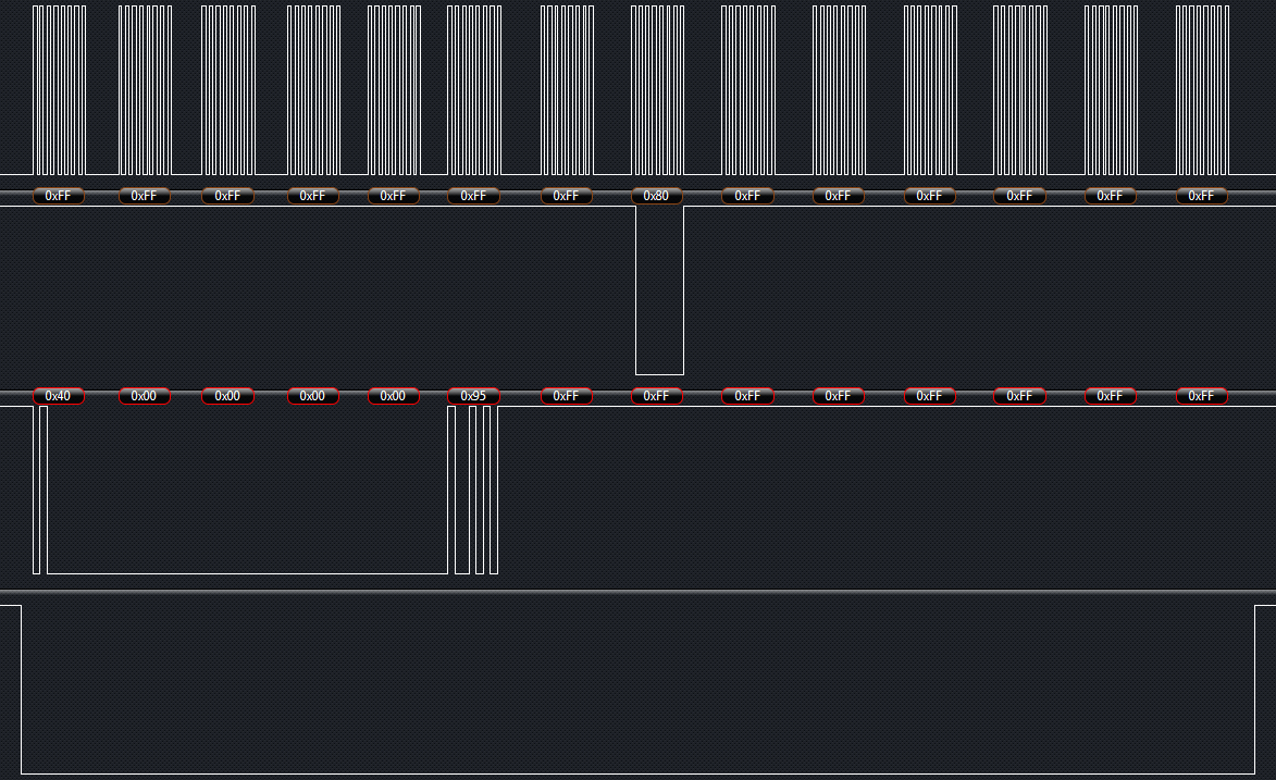

Witam. Postanowiłem napisać aplikacje do odczytu i zapisu danych z karty SD na AVR. Kupiłem czytnik kart SD "LC Studio", konwerter poziomów CMOS 4050 i złożyłem odpowiedni układ na ATMega32.

I mam problem. Przy wysyłaniu podstawowej komendy CMD0 (0x40 0x00 0x00 0x00 0x00 0x95) otrzymuje odpowiedź z karty, heksadecymalne 0x80, czyli 0x01 w odwróconej kolejności bitów!
Nie rozumiem tego, bo rejestr SPCR mam ustawiony tak, że mam: CPOL=0, CPHA=0 i DORD = 0.
W załączniku zrzut z Saleae Logic.
