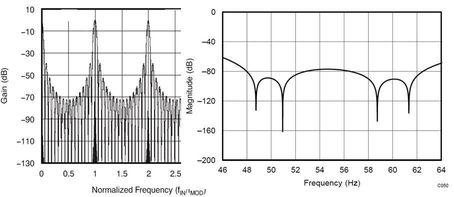

Projektując układ trzeba być świadomym pewnych częstotliwości charakterystycznych dla zasilania. Jeśli szum z linii zasilającej będzie w jakiś sposób przenikał do układu ADC, ostatnią linią obrony danych cyfrowych są dedykowane filtry cyfrowe, pozwalające usunąć ten szum. Jedną z podstawowych funkcji filtra cyfrowego w układzie z konwerterem ADC jest tłumienie sygnałów leżących poza pasmem przetwarzania. Jednakże odpowiedź filtra cyfrowego schodzi do 0 dB w wielokrotnościach częstotliwości próbkowania modulatora (fMOD). Zakłócenia obecne w zasilaniu mogą aliasować się do sygnału wyjściowego przy tych właśnie częstotliwościach.
Jeśli w systemie koniecznym jest wykorzystanie zasilacza impulsowego do zasilania ADC, to warto jest zsynchronizować częstotliwość jego przełączania do częstotliwości próbkowania przetwornika. Zależnie od konstrukcji filtra cyfrowego zakłócenia o tej właśnie częstotliwości będą wliczane do sygnału DC albo będą tłumione przez filtr. Niektóre precyzyjne układy ADC posiadają wbudowane dodatkowe filtry cyfrowe, których zadaniem jest tłumienie zakłóceń przy częstotliwości sieci (50/60 Hz).
