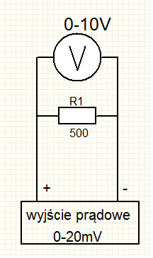

    Wymieniłem stary falownik na falownik ABB ASC800 75kW i mam problem z podłączeniem wyjść analogowych. Poprzedni falownik dawał mi sygnały wyjściowe (obroty i prąd) napięciowe 0-10V, a nowy falownik ma wyjścia prądowe 0-20mA. Do poprzednich miałem podłączony woltomierz i na nim miałem informacje o prądzie i obrotach silnika. W jaki prosty sposób mogę teraz podłączyć wyjścia prądowe by mieć wizualizacje danych (prąd i obroty) na wyświetlaczu woltomierza bądź na czymś innym.

    Nie jesteś w stanie parametrami lub przełącznikami zmienić typu wyjścia na napięciowe?

    Niestety nie ma wyboru typu wyjścia.

    Więc spróbuj opcji z rezystorem.
    Robisz bocznik rezystorowy podłączony do zacisków woltomierza.
    R=U/I czyli 10V/0,02A=500Ω
    Następnie rezystor wpinasz w pętlę prądową wyjścia analogowego falownika.
    Jeśli wyjście będzie miało tylko odpowiednią wydajność napięciową, to układ zadziała.

    Ok, zostanie mi więc ta opcja z rezystorem.
    Podrzucam schemat w celu potwierdzenia że dobrze zrozumiałem.

    Dokładnie tak jak narysowałeś.

    Temat rozwiązany. Wyciągnąłem panel falownika na szafę i wszystko jest widoczne.
