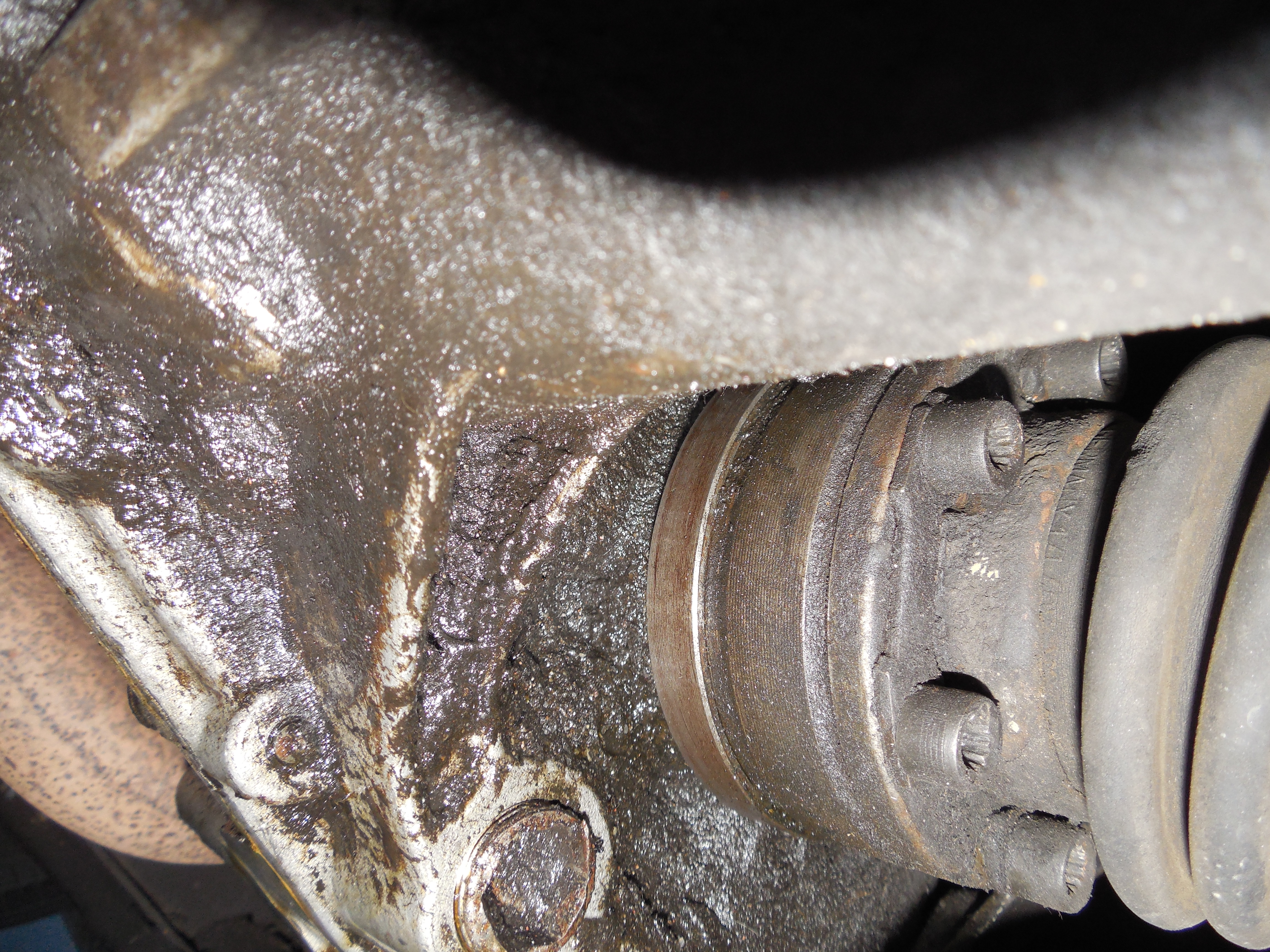

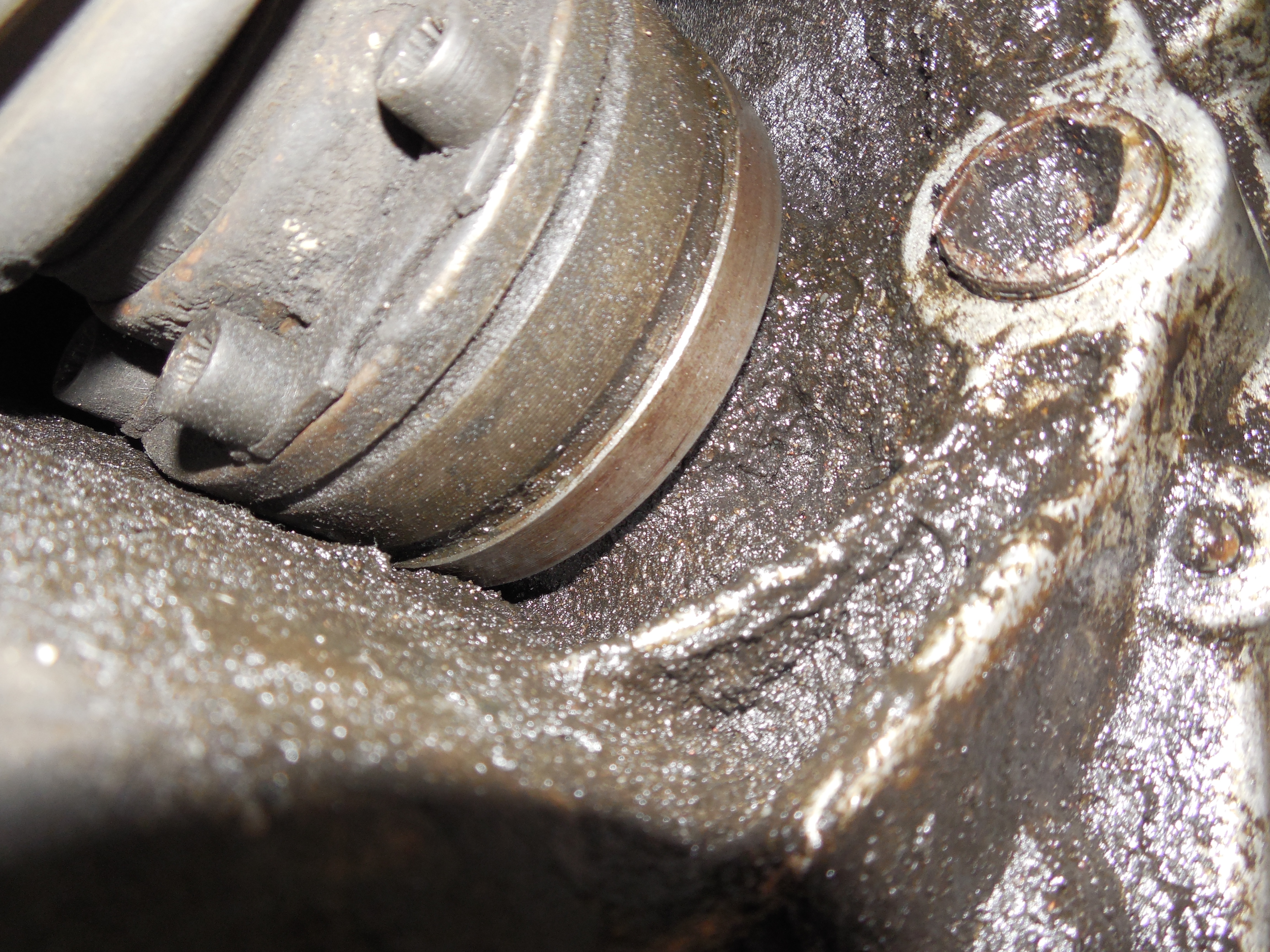

    Witam!
    Jestem posiadaczem VW Polo 6KV, Classic - 1997r. 1.4 60KM 8V, AEX bodajże.
    Z auta jestem powiedzmy, że zadowolony. Ale.
    Zauważyłem, że auto zostawia plamy oleju, takie gdzieś na 1-2cm. Plami tak chyba od miesiąca, zrobiłem 2 tys km. i zauważyłem, że zmniejszył się poziom oleju - na oko ubyła jakaś szklanka... Raczej na pewno, wykapała na ulicę. Silnik zdrowy ogólnie, świezo zmieniany 2 miesiące temu, testowany na długich trasach.
    Wczołgałem się pod auto i z tego co widzę, to cieknie z półosi.
    Moje pytanie - idzie to naprawić podstawowymi narzędziami mając do dyspozycji najazdy? Jestem laikiem. Polo stoi za granicą, i nie chce mi się jeździć po mechanikach...
    Załączam zdjęcia, proszę o porady, bądź jakąś instrukcję. Szukałem na forach, ale w tutorialach niekatywne zdjęcia, a nie chcę czegoś zepsuć.
    Dzięki !!!

    Co ma poziom oleju w silniku do cieknącej półosi.
    Bez ściągnięcia przegubu kulowego wahacza nic nie zrobisz.

    LysyOsw
    No teraz to doczytałem. W sumie ta półośka jest połączona ze skrzynią, nie z silnikiem. Tak tez mi się wydawało... Tylko zmylił mnie olej, ale chyba auto stoi na lekko skośnej ulicy, więc olej może w normie.
    Silnik ogólnie lekko upocony, ale ma prawo. Wyciek jest stamtąd, gdzie zdjęcie, czyli półośka.
    Teraz tylko pytanie: muszę wymienić całą półośkę? Dodam, że od strony drugiej półośka jest sucha...
    Czy wystarczy jakąś gumę, simmering?
    Jakich narzędzi użyć, jest do tego w miarę dostęp?
    Proszę o konkretne odpowiedzi, co i jak, wskazówki. Nie jestem biegły w tych sprawach.
    Umiem przy aucie pogrzebać, ale tego nie robiłem jeszcze, a chciałbytm to zrobić, jak najszybciej.

    Kolego nie masz pojęcia o mechanice więc się za to nie bierz.
    Sprawdzasz stan oleju w silniku gdy samochód stoi przechylony a kapie z półosi ?
    Powinieneś chyba sprawdzić stan oleju w skrzyni biegów.
    Pisałem, potrzebujesz ściągacza do gałek i kompletu kluczy oraz minimum pojęcia o tym co robisz.
    Aaaa jak to rozbierzesz to wyleje się olej ze skrzyni.

    Pierwsze co zrobiłem gdy zobaczyłem, że cały czas kapie to sprawdziłem stan oleju w silniku - bo najłatwiej jest to zrobić. Nie zwróciłem uwagi na delikatny skos, tak więc połączyłem te fakty nie przyglądając się. Ilość na miarcę + ilość kropek i czas, od kiedy kapie były porównywalne. Mój błąd.
    Półoś jest na 8 imbusowych śrubach, kiedyś robiłem podobną rzecz w golfie II i dałem radę.
    Jak sprawdzić stan oleju w skrzyni nie mając kanału?
    Nie wiem czy wszystkie simmeringi do koszyka Polo III mają te same rozmiary, ale już mi się nie chcę was o to pytać, skoro jesteście tacy pomocni. Do zamknięcia.
    Aha, narzędzia akurat posiadam, bo pracuję na budowie.

    Na przykład 12-to kątny klucz trzpieniowy 8, do tego dynamometryczny, bo przegub trzeba potem dokręcić momentem 4,5 kgm
