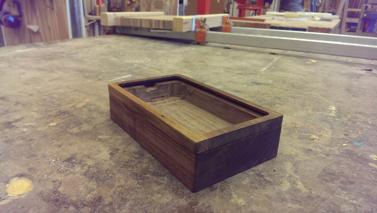

    Obudowa
    Autor chciał także przy okazji realizacji projektu poćwiczyć umiejętności pracy w drewnie, wykorzystując do tego fenomenalnie wyposażony warsztat na swojej uczelni. Obudowa została wykonana z drewna orzecha. Jej wykonanie zajęło około 10 godzin frezowania, cięcia i szlifowania. I tak, po dwóch dniach pracy udało się skonstruować poniższą obudowę.
    Detektor promieniowania elektromagnetycznego smartfona oparty na Arduino
    Kod programu dostępny jest na github pod adresem: https://github.com/epicjefferson/emfdetection
