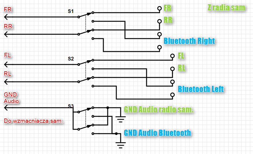

Mam następujący problem. Podłączyłem zestaw głośnomówiący Parrot MKI9200 między radio, a fabryczny wzmacniacz. Z uwagi na brak line in w radiu zastosowałem podłączenie przez przekaźniki - zestaw głośnomówiący w przypadku połączenia wyjściem (radio mute) załącza przekaźniki i przełącza sygnał audio oraz masę audio ponieważ jak masa była na stale połączona to były zakłócenia z alternatora. Proszę o pomoc w zastosowaniu elementów biernych w celu wyeliminowania trzasku podczas przełączania. Schemat w załączeniu. Do cewek przekażników jest podłączona dioda tłumiąca. Przekaźniki zasilane +12V stałe, masa sterowanie z zestawu Parrot MKI9200.
