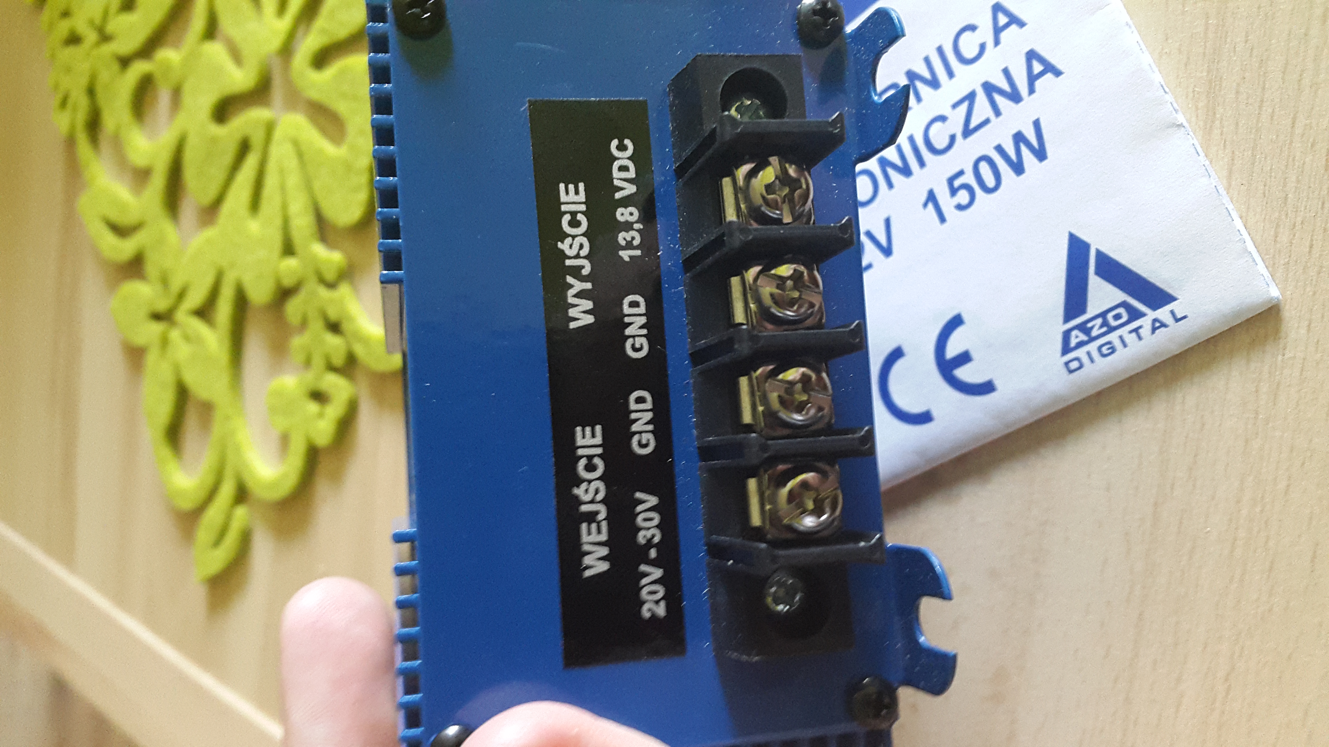

    Witam. W gnieździe zapalniczki mam napięcie 24 V. Kupiłem dzisiaj reduktor napiecia z 24 na 12. Elektrykiem jestem marnym , nie chce nic spalić. Na reduktorze są 4 wejścia do podłączania. Tzn 2 wejścia , dwa wyjścia 2x gniazdo DC , 24 i 12. W jaki sposób podłączyć reduktor , aby zapalniczka dawała napięcie 12 V ?

    Jeśli kupiłeś reduktor 24/12V, to podłączenie powinno być banalne.
    Podaj konkretny model zakupionego urządzenia i będzie to bardziej jasne.

    Masz to wyraźnie opisane.
    20/30V tam podłączasz plus (tych 24V) następny styk , to masa tego zasilania
    Pozostałe, to wyjście 12V (inaczej, wejście to 24V, wyjście to 12V)

    Czyli gnd to masa ? :) dzięki , zaraz będę próbował zainstalować. Dam znać czy działa.
