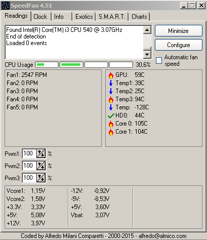

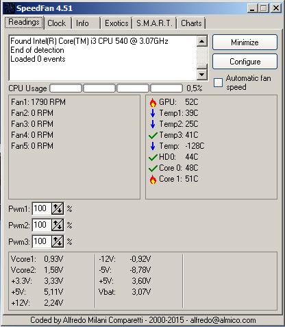

    Nie dawno zauważyłem że mam bardzo wysoką temperaturę procesora i karty graficznej
    i czy pasta termoprzewodząca GELID Solutions GC-Extreme Thermal Compound będzie dobra na takie temperatury
    bez wysiłku
    Czy ta pasta będzie dobra do procesora i karty graficznej
    z wysiłkiem

    A jakie masz kolego chłodzenie na tej i3? Tam widzę że masz 105 st.! Jaką masz budę i czy wszystko jest wyczyszczone?
    Jeśli masz box-owe chłodzenie, a chciałbyś zmienić na coś wydajniejszego to kup sobie np.: SPC Fera 2
    Tą pastę co wymieniłeś jest jedna z lepszych.
    No i polecam zmienić zasilacz, by pózniej nie było niespodzianek.
