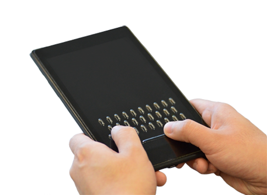

3 lata temu, w Bostonie, na targach SID Display Week 2012 firma Tactus zaprezentowała swoje telefony nowej generacji. Za nazwą "nowa generacja" kryje się autorska technologia Tactusa o nazwie Tactile Layer, która potrafi tworzyć dotykowe GUI, które jest zupełnie inne, niż znane nam do tej pory w smartphone'ach. Z dowolnie wybranego ekranu wyłaniają się prawdziwe przyciski lub inne fizyczne kształty, które możemy dotknąć.
Jak twierdzi rzecznik Tactusa, ekran ten jest pierwszym na świecie, który posiada zdolność dynamicznego generowania przycisków w reakcji na działania użytkownika. Generowane obiekty zachowują się tak samo, jak fizyczne przyciski znane ze starszych telefonów, można przez nie np. wprowadzać dane jak w konwencjonalnych aparatach. Technologia ta działa przy użyciu małych ilości płynów, które następnie tworzą przyciski dające poczucie używania fizycznej klawiatury. Jeśli nie są używane przez dłuższy okres czasu, z powrotem "zapadają się" w ekran, nie pozostawiając po sobie śladu.
Ekran Tactile Layer jest zamontowany jako najbardziej zewnętrzna warstwa ekranu urządzenia (w zwykłym urządzeniu warstwą końcową jest zwykle szybka przykrywająca ekran. Wynalazek Tactusa wygląda jak zwyczajny ekran dotykowy: jest idealnie płaski i całkowicie przezroczysty. Co ciekawe, nie jest on grubszy od zwykłego ekranu. Istniejące warstwy płynów nie nakładają się na siebie, a przyciski wymieniają się funkcjami, jeśli zajdzie taka potrzeba.
Warto jeszcze dokładniej przybliżyć proces powstawania przycisków. Gdy na ekran wywrzemy nacisk, cienka warstwa cieczy znajdująca się na wierzchu deformuje się i rozpoczyna się formowanie przycisku o określonych parametrach takich jak kształt, rozmiar, wysokość czy twardość. Całość pozostaje pod kontrolą specjalnie zaprojektowanego kontrolera, który poprzez jeden z trzech interfejsów (USB, SPI lub I2C) kontaktuje się z procesorem głównym urządzenia. Wraz z ekranem producent dostarcza również oprogramowanie, które pozwala dostosować parametry przycisków.
