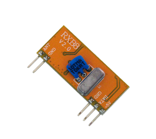

    Posiadam pilot TowiTek , chciałbym skomunikować go z odbiornikiem 433Mhz podpiętym pod jakiegoś AVR. Podłączyłem do arduino nano odbiornik i wgrałem przykład z tąd, ale niestety nic nie wyświetla na serial monitorze. Nie mam pojęcia jak zdekodować sygnał pilota, aby zaimplementować to po stronie AVR. W instrukcji jest napisane że pilot pracuje na 433,92mhz, a odbiornik na 433mhz. W pilocie jest układ GME 433A i mikrokontroler PIC12F508 . Czy zgranie tego nie obejdzie się bez analizatora stanów logicznych?
    Płytka pilota:
    Jak zdekodować sygnał pilota TowiTek 433Mhz z układem GME 433A?
    Odbiornik podpięty pod arduino:
    Odbiornik, który znajduje się na płytce z przekaźnikami:

    Z pewnością autorzy pilota nie pokusili się na bibliotekę arduino i stworzyli jakiś swój własny system. Musisz przeanalizować to co wychodzi z nogi PICa albo wgrać mu własną wersję.

    Myślałem że pilot obsługuje jakieś popularne kodowanie i zdekodowanie sygnału nie będzie zbyt trudne. Czyli jednak bez analizatora stanów logicznych się nie obędzie, bo nie chcę ingerować w soft w picu, a poza tym nie posiadam do niego programatora. Znalazłem coś takiego, ale zero reakcji.
