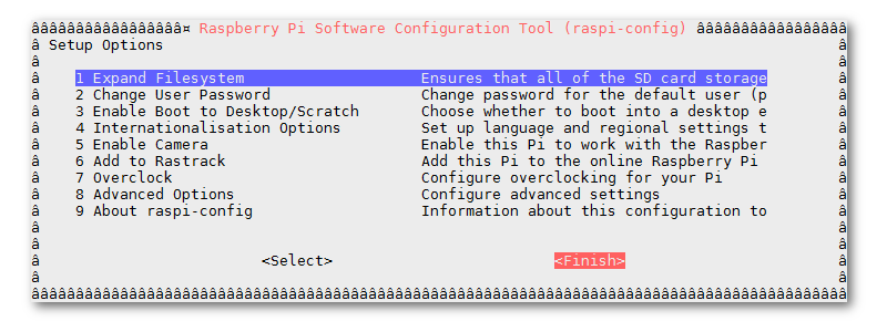

    Aby wykorzystywać interfejs I²C na płytce Raspberry Pi należy włączyć w Raspbianie kilka rzeczy, które domyślnie są wyłączone. Konfiguracja realizowana jest w kilku prostych krokach. Opisane poniżej tyczą się nowszej wersji Raspbiana, więc posiadacze starszej instalacji muszą albo zmienić system na nowy, albo prześledzić zmiany.
    Krok pierwszy - załączenie I²C poprzez raspi-config
    Z linii komend wpisz:
    sudo raspi-config
    Uruchomi to narzędzie do konfiguracji układu raspi-config, wygląda ono następująco:
    Obsługa ekspandera na I2C przez Raspberry Pi
    Teraz postępuj zgodnie z poniższym opisem:
    Wybierz “8 Advanced Options”
    Wybierz “A7 I2C”
    Wybierz “Yes”
    Komunikat zapyta czy na pewno włączyć interfejs I²C.
    Wybierz “Yes”
    Wybierz “Ok”
    Komunikat zapyta czy domyślnie ładować moduł.
    Wybierz “Yes”
    Komunikat oznajmi, że moduł ładowany będzie domyślnie.
    Wybierz “Ok”
    Wybierz “Finish”, aby powrócić do linii komend.
    Gdy uruchomisz ponownie system, moduły I²C będą załadowane
