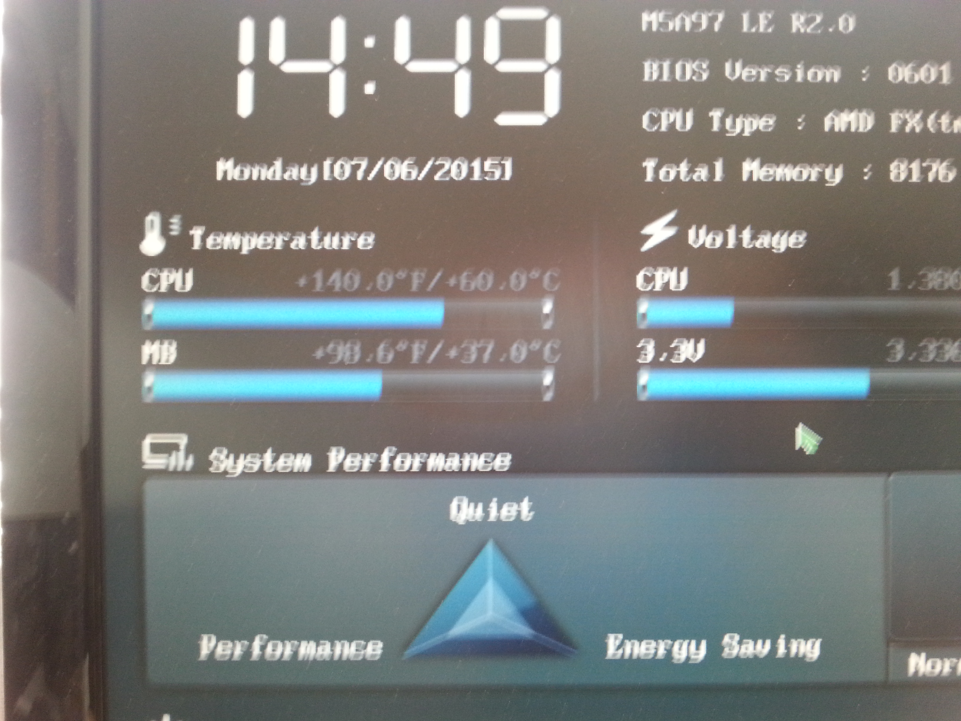

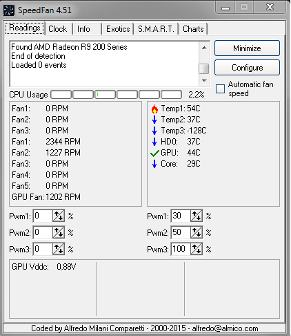

    Witam, zastanawiam się za co odpowiedzialna jest ta temperatura (ja myślę, że jest to procesor), chciałbym poznać wasze zdanie. Dokładnie chodzi mi o Temp1, która widocznie jest podwyższona.
    Temp1 podwyższona - czy to temperatura procesora AMD FX-6200?
    Dodam jeszcze od siebie, że pasta na procesorze nie była wymieniana od nowości, czyli jakieś 2,5 roku temu.
    Specyfikacja komputera;
    Procesor; amd FX-6200 (na nim chłodzenie scythe katana 4)
    Płyta główna: Asus M5A97 R2.0 LE
    Karta graf; Asus R9 270X
    Zasilacz: 650W OCZ Z5 series
    RAM; DDR5 8GB (2x 4GB) Kigston HyperX Genesis DDR3

    Prawdopodobnie chodzi o temperaturę mostka północnego ale akurat ta temperatura często oszukuje. :)

    Zrobiłem coś takiego jeszcze, żeby sprawdzić; odpaliłem sobie gta 5, pograłem chwilkę, sprawdziłem speed fana - temperatura Temp1 była jakieś 63 stopnie, zrestartowałem komputer, wbiłem się w BIOS i sprawdziłem tam temeprature cpu -wyszła 60 i oczywiście malała. Po odpaleniu kompa, wbiłem ponownie w speed fajna i sprawdziłem temp1 - wskazało na 54 stopnie.
    Nie pozostaje mi nic innego jak wymienić pastę na procesorze i zobaczyć, czy będzie zmiana. Zrobiłem jeszcze zrzuty; (trochę nie wyraźny ten z biosu bo nie popatrzyłem jak wyszło)
