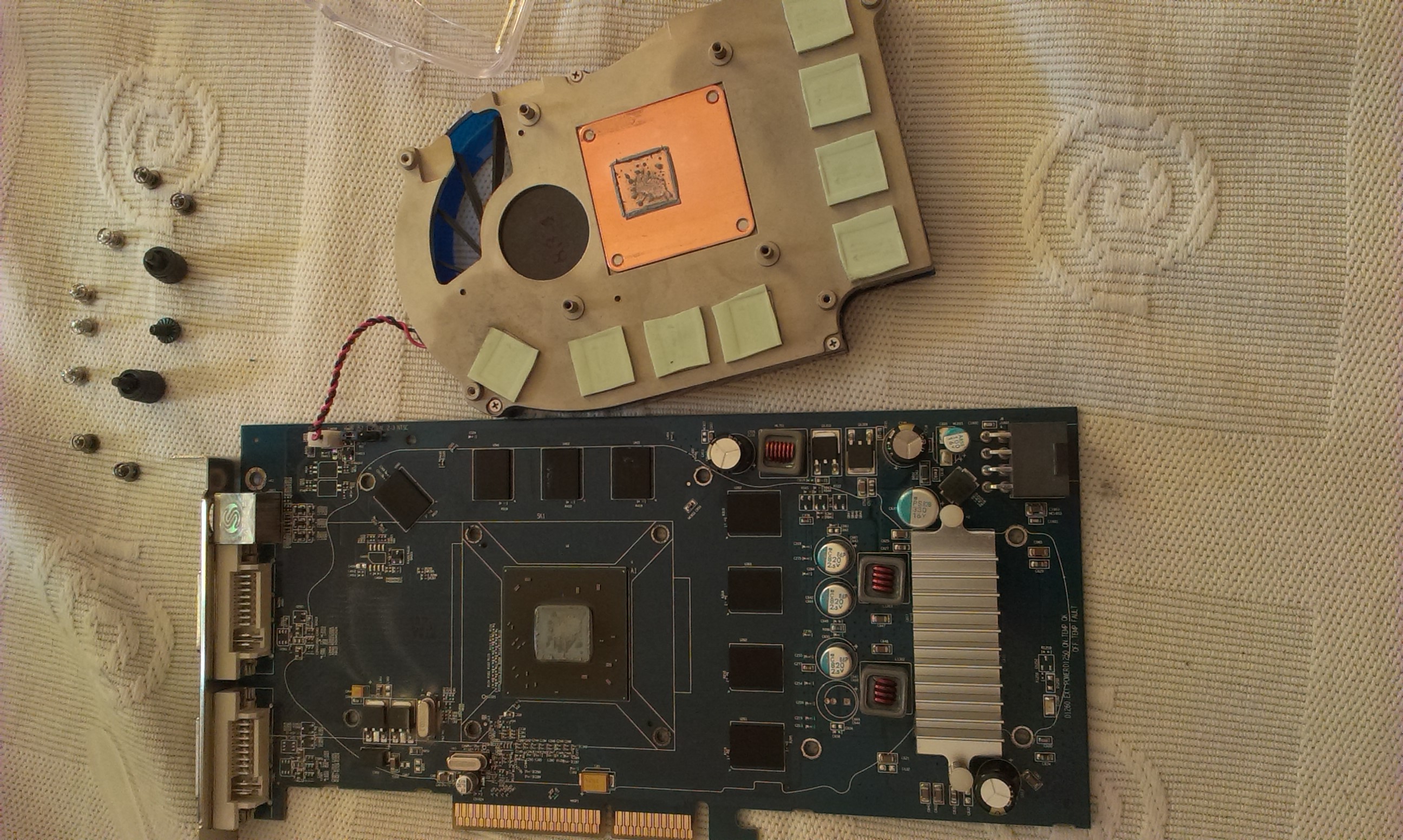

Zacznijmy od początku:
1, kupiłem używaną kartę graficzną Sapphire Radeon HD3850 AGP 512MB DDR3 256bit, więc jej przeszłość jest nieznana,
2. w spoczynku temperatura GPU wynosi około 55 stopni Celsjusza,
3. odpaliłem test GPU w OCCT i po 5min temperatura dobiła do 110 stopni Celsjusza,
4. stwierdziłem, że "odrobinę" za dużo, więc wymieniłem obudowę kompa na Zalman Z3, bo wszystko siedziało wcześniej w 15-letniej blaszanej skrzynce praktycznie bez żadnych otworów i dodatkowych wentylatorów, jednak ku mojemu zdziwieniu nie było żadnej różnicy,
4. kolejna czynność - wymiana pasty termoprzewodzącej na GPU - efekt jest, bo po tej operacji temperatura w stresie osiąga "jedynie" 98 stopni Celsjusza,
5. obserwując wskazania GPU-Z w trakcie testu, zauważyłem, że wentylator karty graficznej działa na 100% mocy dopiero po przekroczeniu 95 stopni,
6. po zdjęciu boków obudowy temperatura w stresie jest niższa raptem o 5 stopni i waha się w granicach 93-94 stopni,
7. reszta podzespołów: zasilacz Chieftec 400W, płyta główna Gigabyte GA-K8NSC-939, Athlon 64 x2 3800+, reszta chyba nieistotna (temperatura procesora na BOXowym chłodzeniu wynosi około 40 stopni w spoczynku i około 60 stopni w stresie).
Pytania:
1. biorąc pod uwagę działanie wentylatora, który zaczyna kręcić się na maksa dopiero przy 95 stopniach, czy to możliwe, że ta temperatura w stresie na poziomie 100 stopni jest dla tego modelu karty graficznej normalna?
2. jeśli nie, to czym może być spowodowana tego typu sytuacja i co mogę jeszcze zrobić, żeby tą kartę skuteczniej chłodzić?
Będę bardzo, ale to bardzo wdzięczny za jakąś odpowiedź
Załączam zdjęcie rozkręconego chłodzenia karty. Może ktoś będzie miał jakieś uwagi.
