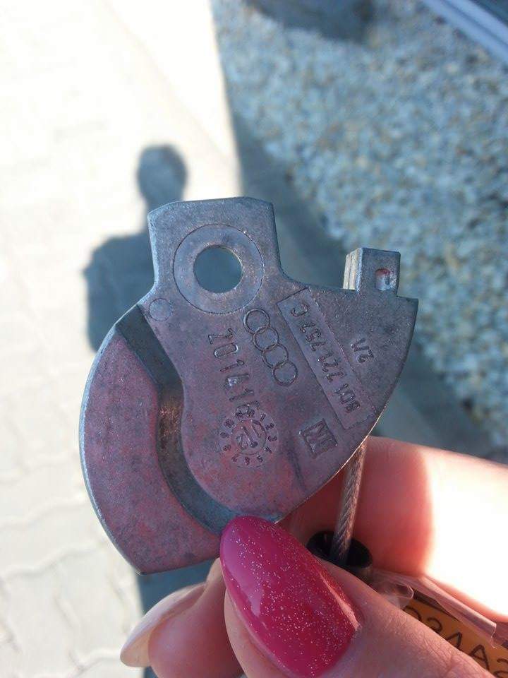

    cięgno gazu 2 raz naprawiałem już linkę gazu ale w krótkich odstępach czasowych się to po prostu urywało.
    Postanowiłem kupić nową część tylko mankament taki iż mojego nr (8D0721757A) już nie ma dostępnego, w Audi dali mi już z innym nr katalogowym (8D1721757C)
    Nowy element nie ma w środku frezu do mocowania do potencjometru
    Pytanie czy to podejdzie czy będę musiał jakoś to doklinować?

    Jeden specjalista mi powiedział, że to właśnie potencjometr z czasem zrobi taki frez. Więc temat uważam za zamknięty :D
    Może komuś się takie info przyda w przyszłości.
