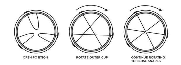

    Wielokrotnie zwracam uwagę, że dobry inżynier to taki, który inspirując się jakąś rzeczą, konstrukcją, projektem może wykorzystać go do stworzenia czegoś własnego o zupełnie innym przeznaczeniu. I tak oto autor poniższego projektu zainspirował się zarówno metodą Maarten Rutgera tworzenia dużych baniek z użyciem sznura oraz wręcz kosmicznym rozwiązaniem z NASA. Otóż na stacji kosmicznej NASA umieściła automatyczne ramię z ciekawym chwytakiem do delikatnego łapania ogromnych obiektów, takich jak prom kosmiczny czy satelita. Zasad działania polega na mechanizmie podobnym do stosowanego w przesłonach aparatów fotograficznych, z tą, różnicą, że elementy przesłony zastąpiono linami. Obrót chwytak kolejno plącze i napina liny pozwalając na kontrolowane chwytanie ciężkich przedmiotów w przestrzeni kosmicznej bez ich uszkadzania.

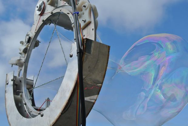

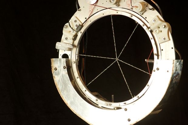

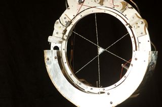

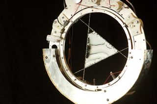

    Połączenie tych rozwiązań pozwoliło autorowi na stworzenie ciekawego urządzenia do puszczania baniek, które poprzez obrót wpierw składa ze sobą wszystkie linki, by pozwolić na ich nasączanie, a następnie napina je jednocześnie przeplatając tworząc w samym środku okno z płynem, z którego powstanie duża mydlana bańka. Urządzenie jest na tyle duże, że na świeżym powietrzu nie wymaga od nas dmuchania, a jedynie wiatru lub delikatnego ruchu całym automatem.
    CNC Bubble Iris - Sterowany komputerowo automat do baniek mydlanych CNC Bubble Iris - Sterowany komputerowo automat do baniek mydlanych CNC Bubble Iris - Sterowany komputerowo automat do baniek mydlanych

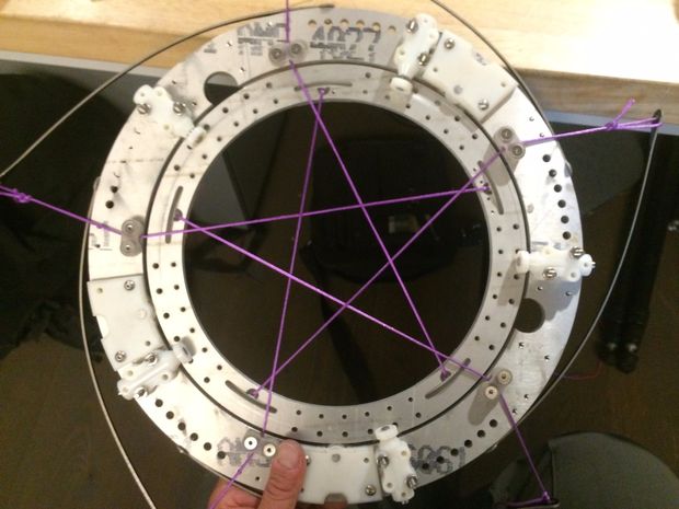

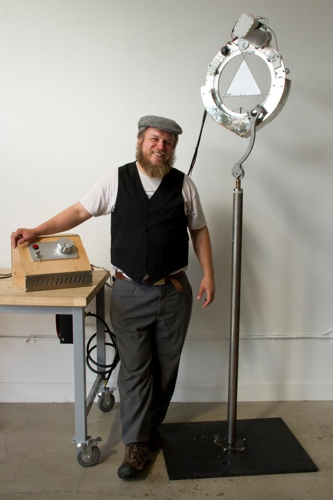

    Urządzenie zostało wykonane w dwóch wersjach: trój- i pięciolinkowej tworząc okna trójkątne lub pięciokątne. W tym drugim rozwiązaniu linki po splątaniu tworzą gwiazdę pentagramu, co w niektórych środowiskach może zostać uznane za znak, że coś się dzieje... i zostać natychmiast napiętnowane, i zakazane niczym czytanie książek o przygodach Harrego Pottera :) Tak więc ewentualnym zainspirowanym użytkownikom zalecam ostrożność... :)
