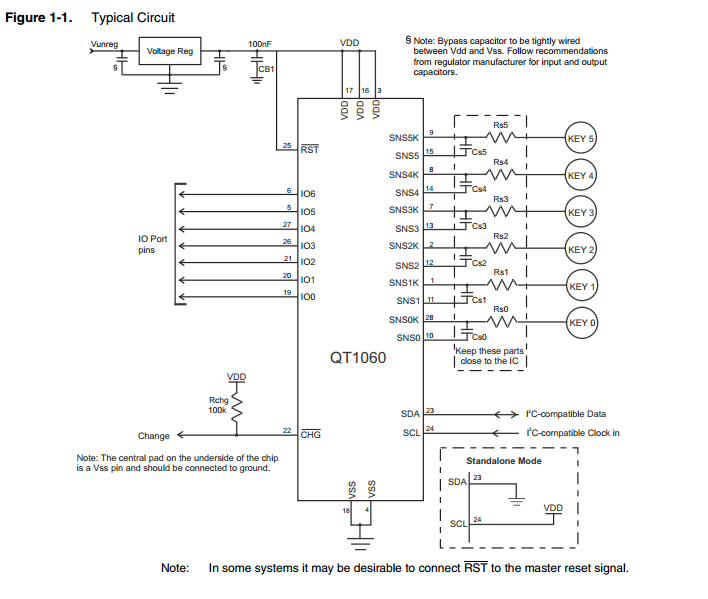

    Witam, chcę uruchomić kontroler panelu pojemnościowego, ale niestety sposób opisany protokołu w datasheet jest dla mnie nie zrozumiały, więc postanowiłem wykorzystać tryb standalone. Moje pytanie czy w tym trybie po naciśnięciu klawisza na pinach I/O otrzymam stan niski czy wysoki? Chcę podpiąć diody na tych pinach a nie wiem w jaki sposób zachowują się te wyjścia po naciśnięciu (czyli rozładowaniu kondensatora).

    link do układu:
    http://pdf1.alldatasheet.pl/datasheet-pdf/view/394058/ATMEL/AT42QT1060.html

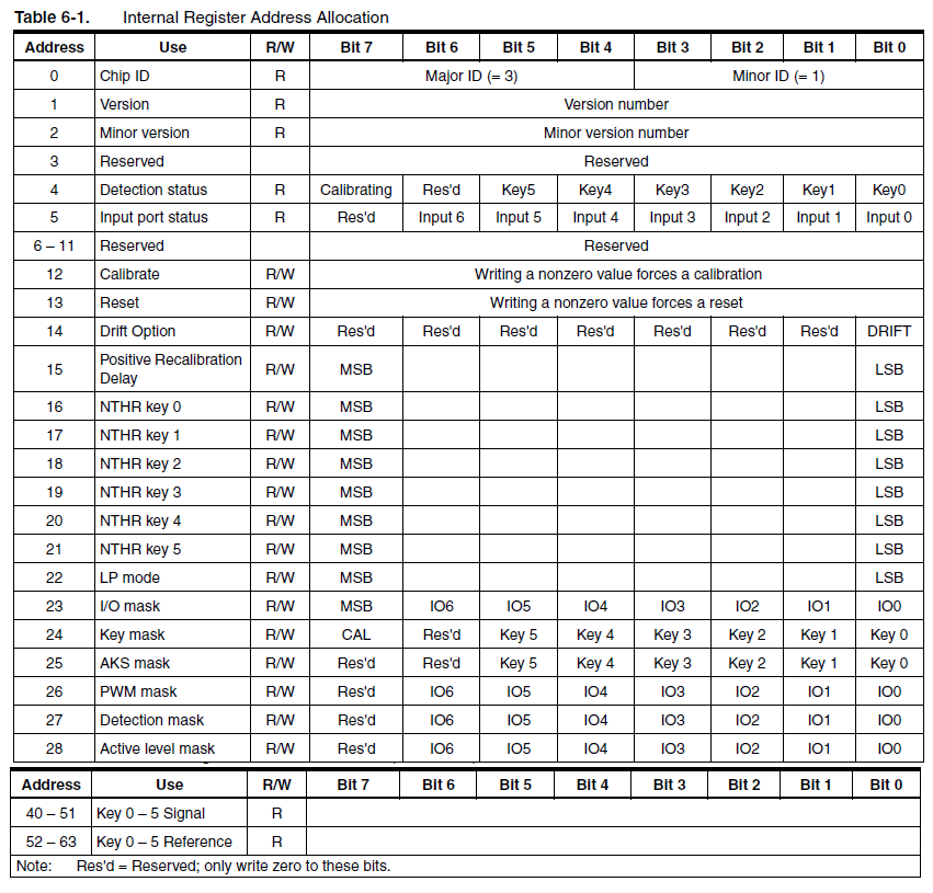

    Z zrozumieniem tej tabeli:
    AT42QT1060 - Kontroler panelu dotykowego-pojemnościowego.
    Jeśli chodzi o sprzętowe I2C to potrafię napisać sobie procedurę wysyłania oraz odbioru. Ale nie wiem jak ustawić aby kontroler ustawił piny IO jako wyjścia i jak odczytać jaki stan jest na przyciskach.

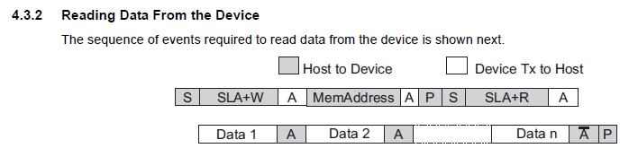

    1. Chcąc coś wysłać do urządzenia, wysyłam bita staru, następnie wysyłam adres urządzenia, następnie adres rejestru (tabela) i następnie wartość jaką chcę wpisać do tego rejestru i całość kończę bitem stop?
    2. I drugie pytanie w inicjalizacjii przycisków pod adresy NTHRkX wpisujesz różne wartości co te wartości znaczą?

    1. Dlatego podalem listing T_writereg. Na stronie 14 datasheet twojego ukladu masz graf wysylania/zapisu. W moim przypadku adres urzadzenia musi byc przesunietu o 1bit w lewo bo jak z grafu wynika wysylany jest adres+bit zapisu/odczytu, czyli u mnie:
    #define Tadr 0x1b<<1

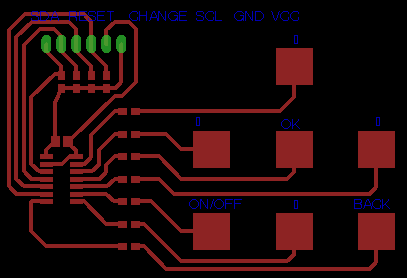

    2.Te wartosci definiuja jak bardzo czuly jest przycisk (o ile dobrze pamietam im mniejsza wartosc, tym bardziej czuly jest przycisk). U siebie wartosci dobieralem doswiadczalnie. Na wartosciach domyslnych to dotyk 'lapal' nawet na sciezkach od przycisku do ic oraz obszary przyciskow zachodzily na siebie. Po dodaniu tych wartosci dotyk 'lapie' tylko w obszarach miedzi przycisku.
    Plytka wyglada tak: AT42QT1060 - Kontroler panelu dotykowego-pojemnościowego.

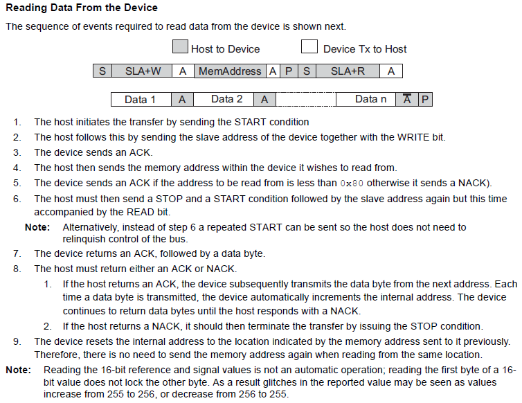

    2.W przypadku funkcji T_readreg po wysłaniu MEMADRES powinno się wysłać bit Stopu a później bit startu według schematu a Ty pomijasz bit Stopu? Możesz mi to wyjaśnić?

    2.Nie moge,bo nie pamietam. Pisalem to dosyc dawno i to byla jedyna stycznosc z i2c jak dla mnie...

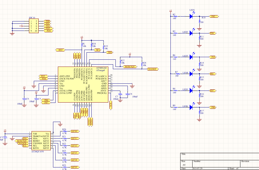

    1. Obsługuję jednak AT32QT1070. Jeszcze jedno pytanie aby odczytać który przycisk jest wciśnięty muszę zresetować urządzenie wysłać konfigurację przycisków czyli adresy od 32 do 38 i odczytać stany Detection status oraz Key status. Jeśli chodzi o Key status to wiem o co chodzi ale Detection Status? Możesz mi objaśnić dlaczego też sprawdzasz ten Status?
    I prosiłbym o sprawdzenie kodu a dokładnie odczyt z QT, bo nie jestem pewien czy muszę użyć *wsk = I2C_ReceiveData_ACK(); czy *wsk = I2C_ReceiveData_NACK();: Kod poniżej:
    Kod: C / C++
    Zaloguj się, aby zobaczyć kod
    Wgrywając taki kod kontroler powinien mi odpowiedzieć swoim adresem, czyli z zmiennej bufor powinna znajdować się wartość 0x1b?
    Poniżej sekwencja odczytu z AT42QT1070:

    oloam
    Resetujesz raz aby miec pewnosc ze urzadzenie jest gotowe do pracy. Ja, jak wynika wyzej, uzywam resetu softwareowego. Nie musisz rowniez zapisywac adresow 32-38,ja zapisuje je zeby skalibrowac przyciski - domyslnie wszystkie maja ustawienie 20. W tym wycinku pdfa masz rowniez odpowiedz na swoje wczesniejsze pytanie dlaczego nie mam w swojej funkcji sekwencji START STOP. Odczytuje oba rejestry wzgledu na to, ze uzywam CHANGE do generowania przerwania. CHANGE generuje przerwanie przechodzac w stan niski. Odczytujac tylko jeden rejestr statusu CHANGE pozostaje wciaz w stanie niskim az do odczytu jakiegos rejestru (przydatne jest to do wykrywania 'puszczenia' przycisku).W moim przypadku drugim rejestrem jest rejestr statusu klawisza, co powoduje powrot CHANGE w stan wysoki oraz zwraca dotkniety klawisz. O kodzie moze niech ktos inny sie wypowie, nie orientuje sie zbytnio w avr...
    Przegladajac twoj kod (nie wnikajac czy obsluga i2c jest poprawna) to masz raczej za wysokie warosci rejestrow 32-38. Zostaw je domyslne i ewentualnie dokalibruja w trakcie uruchamiania urzadzenia. Druga sprawa to do jakiej zmiennej odczytujesz ID skoro wywoluesz funkcje odczytu z jednym parametrem (wogole to przeszlo przez kompilator)?
    ID ukladu to 0x2e

    Jeszcze odnośnie prowadzenia ścieżek. Czy pady pojemnościowe zrobić na jednej stronie tak jak Ty i nie wstawiać nic na druga stronę?
