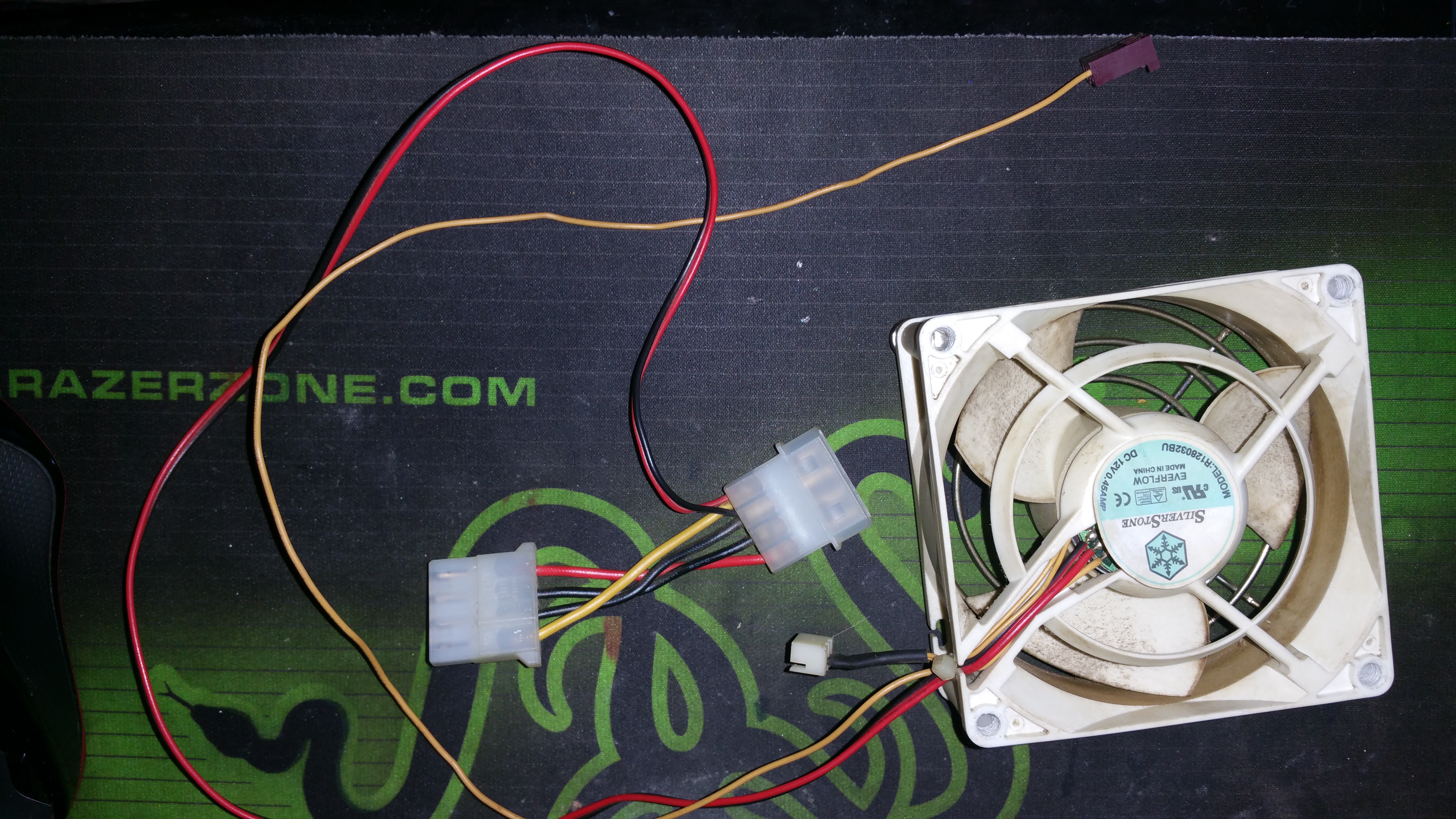

    Mam problem z wiatrakiem na tyle obudowy. Wcześniej przez cały czas chodził pięknie, a kilka dni temu wskoczył na 4,5k/min i tak mu już zostało. Temperatury podzespołów nie przekraczają 40 stopni, w aidzie jedynie GMCH wskazuje na 52 stopnie, dyski od 30-43 stopni.
    Wiatrak jest podpięty pod złącze chassis fan1, zasilany z 5V molexa i podłączony do analogowego regulatora obrotów. Wcześniej mogłem w pełni regulować prędkości, plus komputer podnosił obroty wyżej podczas stresu. Teraz już od samego uruchomienia wiatrak kręci powyżej 4k, regulator jest w stanie rozkręcić go do 5,5max, próby zmniejszenia obrotów stają powyżej 4k, później wiatrak nie reaguje na dalsze zmniejszanie obrotów na regulatorze.
    Gdy odłączę go od złącza chassis fan, nie dzieje się nic, po odłączeniu od regulatora wchodzi na maksymalne obroty, po odłączeniu od molexa kompletnie idzie spać. W obecnej chwili jest tak głośny, że słychać go piętro wyżej, nie da się obejrzeć filmu ani posłuchać muzyki bez podgłaszania ponad normę... Jakieś pomysły jak przywrócić go do normalnego działania? Jeśli potrzebujecie jakichkolwiek detali, dajcie śmiało listę co trzeba, wliczając screeny, zdjęcia ze środka komputera i cokolwiek jeszcze będzie trzeba ;)
  • #3 14834840
    Dan21
    Wentylator: Silver stone, model: R128032BU
    Wrzucam zdjęcie, bo nigdzie w necie nie mogę znaleźć jakiegoś z podobnym okablowaniem.

  • #4 14835066
    DriverMSG
    Admin grupy komputery
    Jeśli się nie mylę, to do białego gniazda wentylatora (2 pin) podłączony powinien być czujnik temperatury lub regulator.
    Zewrzyj oba piny tego gniazda i sprawdź jak reaguje na to wentylator.
  • #5 14835137
    Dan21
    Tak, pod białe złącze podłączony jest 2pinowy kabel od regulatora obrotów, brązowe pod złącze chassis fan na płycie głównej. Regulator jest w stanie podkręcić obroty jeszcze wyżej, ale nie jest w stanie obniżyć ich poniżej 4k/min.
  • #7 14835180
    Dan21
    Nijak. Jak tylko odłączę regulator, wiatrak wchodzi na max speed i tak kręci cały czas. Zwarcie styków nic nie zmienia.
