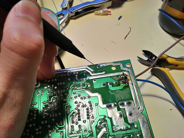

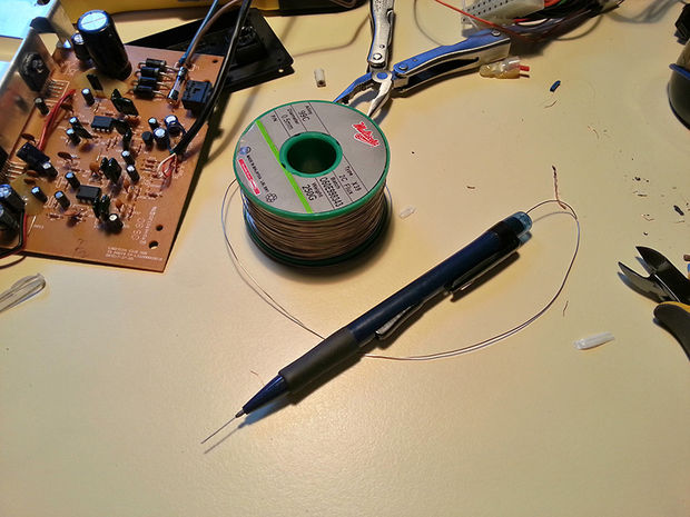

    O tym jak ciężko czasem dokładnie utrzymać drut lutowniczy 0,5mm podczas montażu SMD nie trzeba za bardzo przekonywać.
    Autor (ptkrf) postanowił sobie uprościć tę czynność i wykorzystał ołówek automatyczny z przyciskiem na boku obudowy.
    Zamiast rysików, po naciśnięciu przycisku jest przesuwany drut lutowniczy.
    Dzięki takiemu zastosowaniu możliwe jest precyzyjniejsze utrzymanie cienkiego drucika w polu lutowniczym padów do SMD.
    Podajnik cyny z ołówka automatycznego
    Więcej informacji jak zrobić sobie ten prosty przyrząd w linku poniżej.

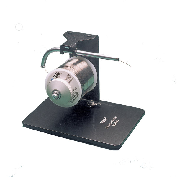

    Pomysł może i ciekawy, ale nie wydaje mi się, żeby to było wygodne. Bez przerwy by trzeba przesuwać cynę, co raczej szybkie ani wygodne nie jest. Zdecydowanie bardziej przydatnym rozwiązaniem jest rozwijacz do drutu lutowniczego, taki jak ten:
    Jeszcze wygodniejsza jest wersja rozwijacza z rurką prowadzącą:

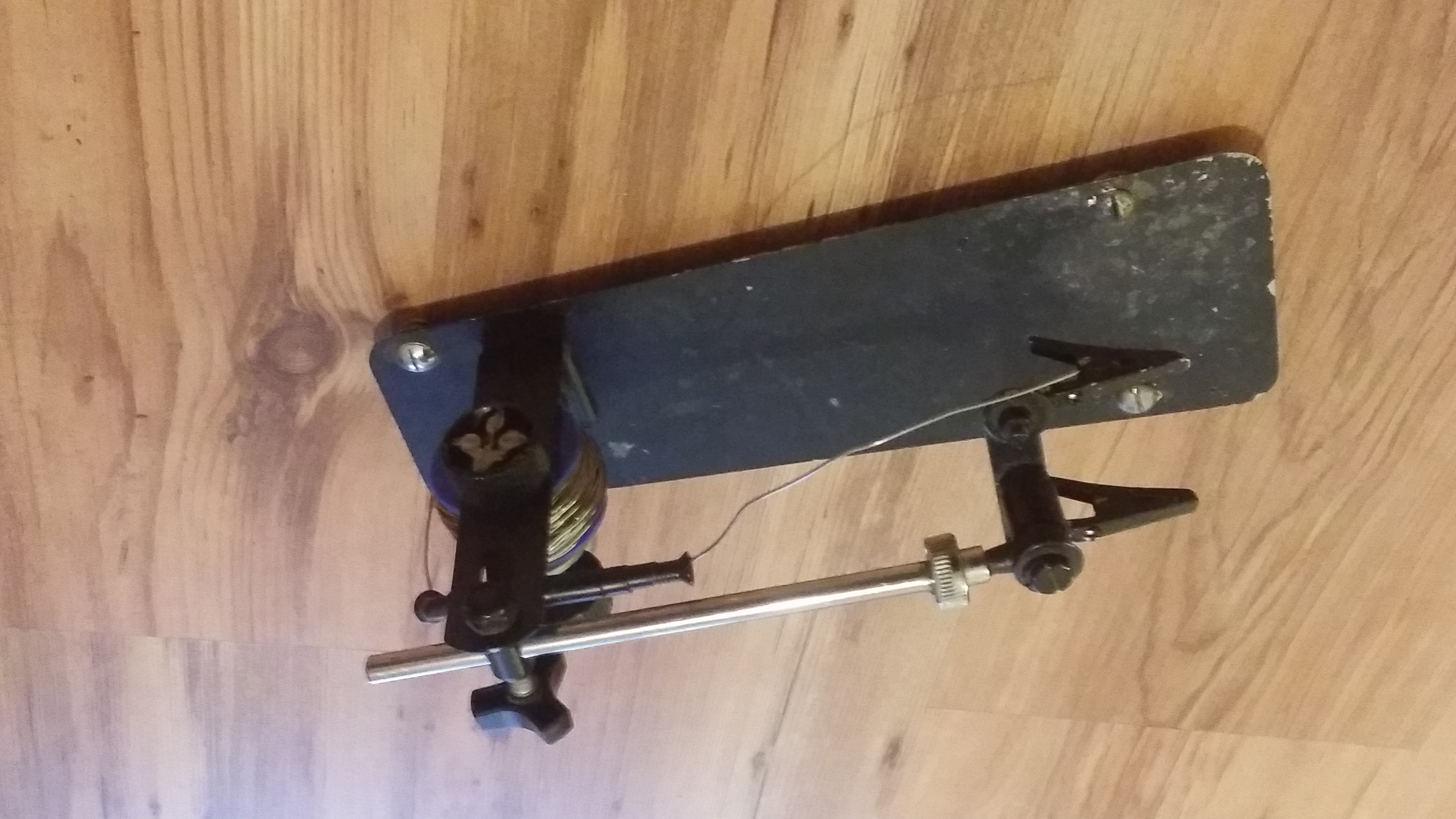

    Pochwalę się podajnikiem do cyny jaki wykonałem ładnych kilka lat temu.
    Może ktoś wykorzysta pomysł.
    Podstawę stanowi "dno" od efektu gitarowego typu "wah-wah". Reszta jak widać. Sam nie wiem z czego pochodzą te elementy :D Bardzo przydatne są krokodylki.
