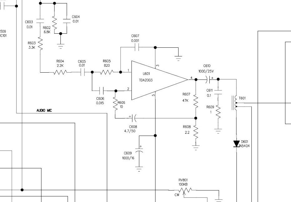

    Mam na stole uszkodzonego Alana 48 Plus Multi. Radio włacza się ale nic nie wyświetla. Wizualnie na pewno uszkodzone są elementy U601 i U702. Niestety nie mam schematu żeby odczytać co to. Z elementów również nie mozna odczytać bo w układach są po prostu dziury.

    Kolego leniuchujemy co? Do rączki trzeba podać? Jest taki magiczny przycisk szukaj. W temacie z linku jest schemat.
    https://www.elektroda.pl/rtvforum/topic3053258.html
    Chodzi o ten z obrazka, a nie z załącznika. Ten z załącznika PDF to zwykły bez multi.
    Tylko na schemacie nie widzę takich elementów. Jak możesz to wrzuć fotografie.

    Kolego podajesz link do schematu na którym nie ma elementów o których pisze - ciekawe dlaczego. Podpowiem - bo to nie ta wersja radyjka.
    Dlatego pisałem że radio jest na procesorze Samsung. To jakaś nowsza wersja tego alana i nigdzie nie znalazłem schematu.

    Szukałem schematu ale nie znalazłem odpowiedniej wersji.
    Teoretycznie ten U702 to jakiś stabilizator. Chyba najprościej będzie jak podłącze zasilacz i delikatnie bede jechał w górę.
    Co do drugiego układu to potrzebuje U601 - opis jest wyraźny - to końcówka mocy - jakieś TDA co ma 5 nóżek.

    Faktycznie wstawiłem 78L05 i radio normalnie świeci. Ta końcówka z linka to może byc to. Zamówię i się okaże.

    Kolego Noville - masz słuszność. Schemat pasuje - choć przyznam że jak na niego patrzyłem wcześniej to widziałęm inny układ. Teraz już się widzę poprawnie. Układ zamówiony. Mam nadzieję że po jego wstawieniu radyjko będzie normalnie działało.
