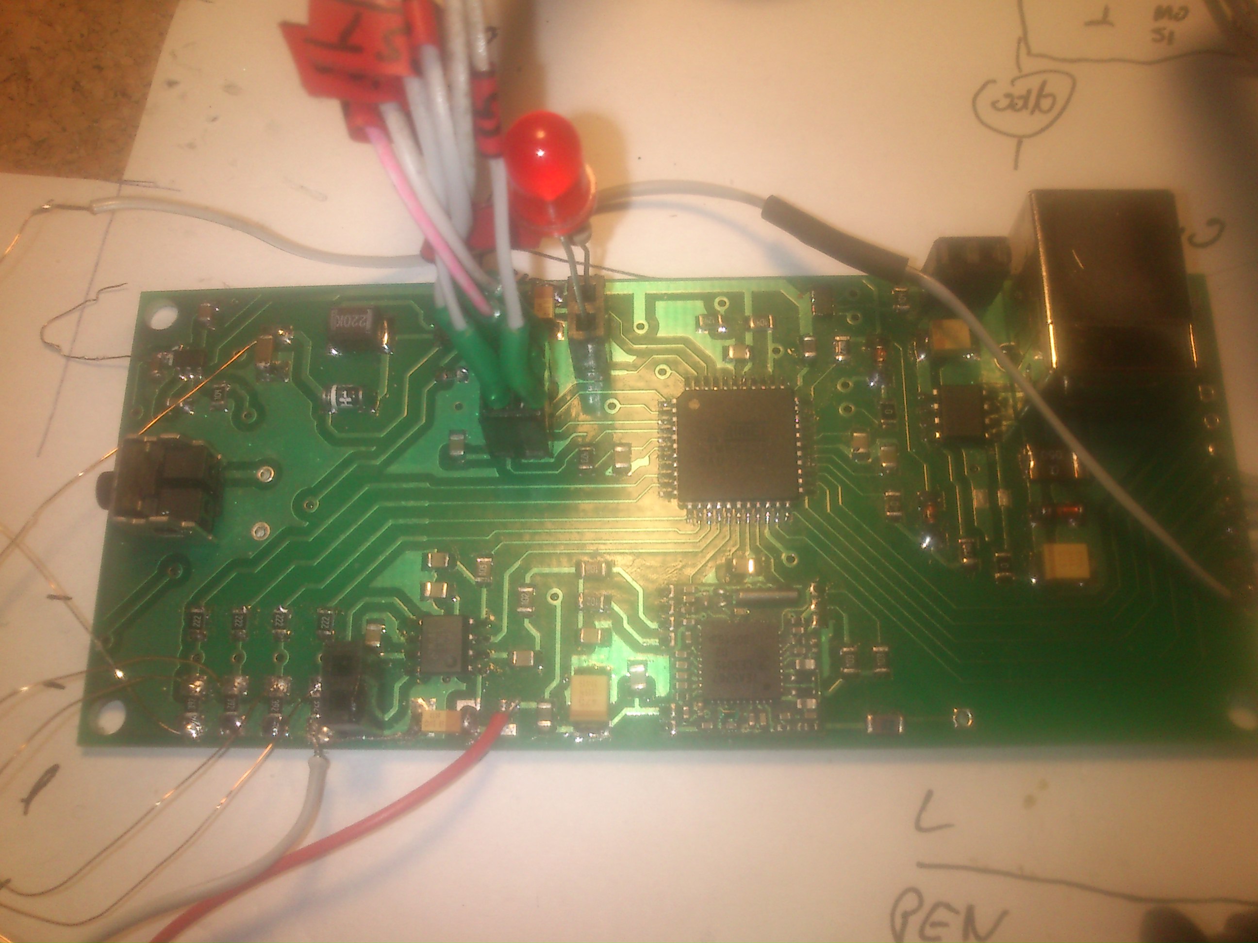

    Wiecie Panowie męczę się już trzeci tydzień z uruchomieniem wyświetlacza od N6100 z atmegą32.
    1. Program jest dobry i przetestowany na atmega328P (działa)
    2. Wyświetlacz sprawy przetestowany wielokrotnie z powyższym mikrokontrolerem.
    3. Połączenie mikrokontrolera z wyświetlaczem przez dzielnik napięcia (z atmega328 działa)
    4. Uzbrojony w pozytywne wyniki powyższych eksperymentów zbudowałem nowy układ w oparciu o atmega32 z identycznym podłączeniem (wykorzystałem tylko inne piny procesora)
    5. Piny w programie zmienione na (PD0-data, PD1-/rst, PD3-clk, PD4-/cs), program skompilowany pod atmega32.
    6.Procesor pracuje na wewnętrznym rezonatorze 8MHz, JTAG wyłączony
    7. Efekt -> wyświetlacz nie rusza (mam czarny ekran)
    8. Porty sprawdzane (miganie diodami na wszystkich liniach i na każdej z osobna)
    9. Procesor działa bo po procedurze inicjalizacji wyświetlacza miga diodą w pętli.
    10. Problem potwierdzony a dwóch atmega32a i 32L
    Proszę o pomoc bo już nie wiem co jeszcze mogę sprawdzić i zrobić żeby to w końcu ruszyło... :(

    A mógłbyś podrzucić zdjęcie płytki?
  • #14 14836745
    Andrzej_;)
    ten zwitek z zielonego drutu jest podłączony do masy, to też akt rozpaczy - miał eliminować ewentualne zakłócenia..
    Tutaj jeszcze jedna, trochę lepsza fotka...

    Napisz prosty program który ustawia jedynki na wyjściach PD0-PD4 i zmierz miernikiem napięcia w punktach gdzie przylutowane są przewody od LCD. Analogicznie zrób ustawiając 0 na tych wyjściach.
  • #16 14838539
    Andrzej_;)
    Zrobiłem jak mówiłeś i po wysterowaniu pinów w stan wysoki na pinach mam 5V a w punkcie podłączenia lcd 3,22V.
    Przy wysterowaniu w stan niski wszędzie mam 0V
    Więc niby wszystko jest ok..
  • #18 14839937
    Andrzej_;)
    Kolego wojekkk - jesteś wielki :)
    Działa! :D :D :D
    Jak Ty to znalazłeś? Jestem pod wrażeniem!
    (W funkcji LCD_WriteCmd() w jednej linijce zamiast makra LCD_PORT był wpisany na sztywno PORTB)
    Istotnie na atmega328 używałem pinów portuB więc nie było problemu, a przy przejściu na portD w atmega32 musiało się wysypać.
    Odezwij się proszę, na priw z adresem, to podeślę Ci coś ze swojego barku ;)
    Pozostałym kolegom także dziękuję, za poświęcony czas i chęć pomocy.
    Jestem wam bardzo wdzięczny.
