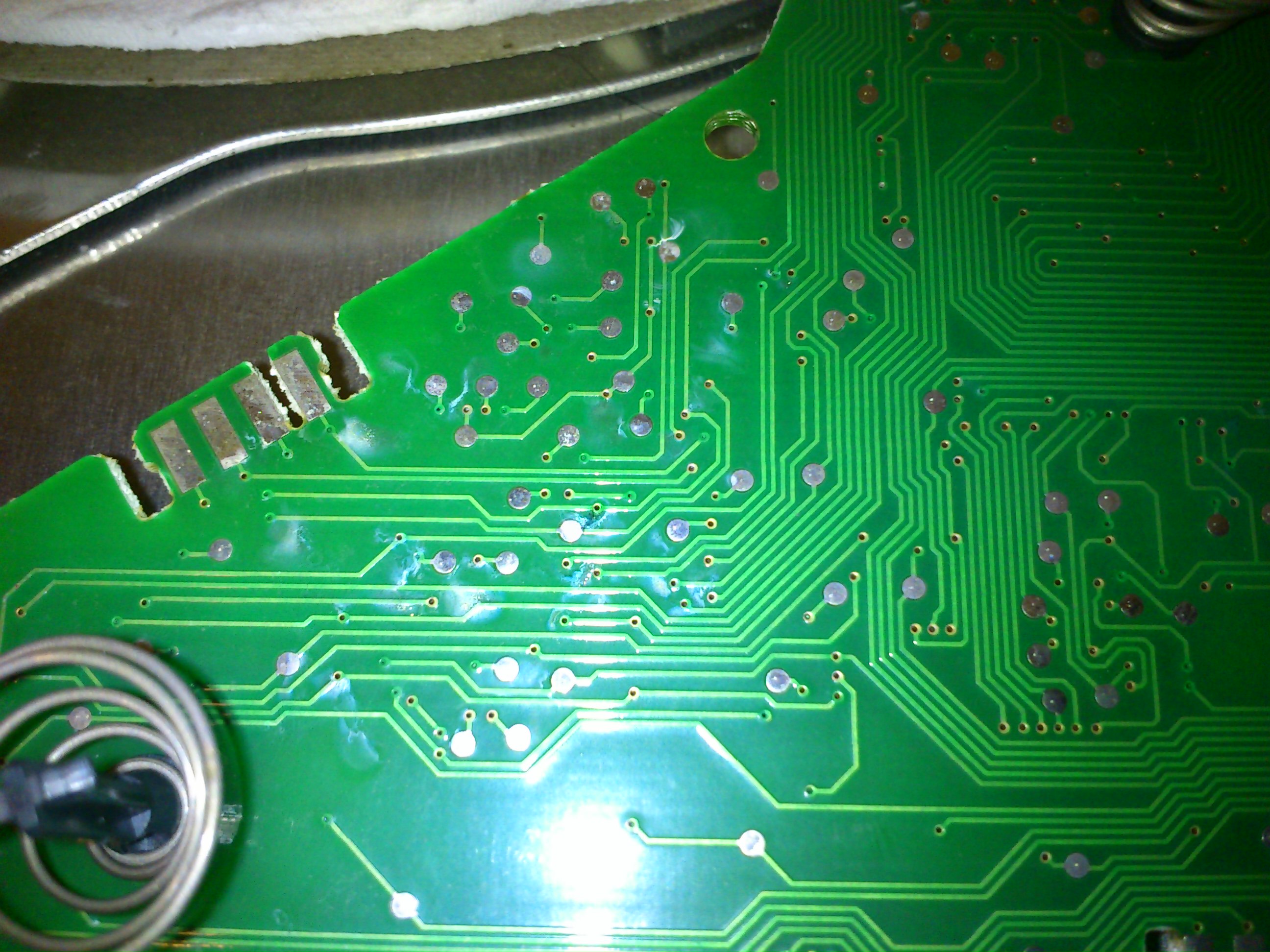

    Dwuletnia płyta indukcyjna Whirlpool ACM 848/BA po ostatnich wichurach i związanych z nimi brakach w prądzie (kilka razy w nocy wysiadł prąd) mruga ochoczo na wszystkich polach 06F (F06). Nie reaguje praktycznie na przyciski. Świeci się "blokada" i po kolei lecą F06.
    Łudziłem się, że wybiło jedną z faz i to błąd zasilania, niestety na 1 i 2 fazach to samo (ma na obudowie opcje podłączenia pod 1 fazę, normalnie pracowała na 3). Strasznie mało widzę do niej materiałów w internecie i nawet nie wiem z czym związany jest ten błąd. Jakieś sugestie czego szukać? Wstępnie przeglądnięta elektronika i bez upaleń.

    Wszystkie filtry zasilania na wejściu sprawdzone, warystory wszystkie nie przepalone, napięcia dochodzą do 2 segmentów. Trochę przy przekaźnikach koło mostków prostowniczych nóżki były wypalone (kółko na lucie) ale po poprawieniu bez zmian. Na płycie z lupą żadnych zwarć nie ma widocznych, żadne elementy nie przegrzane. Wszystkie tranzystory bez przebić, mostki bez przebić. Błąd F60 i brak reakcji na nic. Za co odpowiada ten błąd?
    Edit:
    W jakimś modelu Whirpool znalazłem, że to błąd "user interface failure". Panel rzeczywiście wygląda... dziwnie. W kilku miejscach ma rozsiane "piorunki" na ścieżkach. Tutaj największe skupisko:
    Whirlpool ACM848-BA - błąd F60 po przerwach w zasilaniu, nie reaguje na przyciski
    Przepięcie między ścieżkami jak nic.
    Edit:
    Ok, dokopałem się do serwisówki pokrewnego modelu. Błąd F60 - user interface does not work.
    Teraz pytanie koszt? Szukam po kodach serwisowych, ale nigdzie nie widzę panelu użytkownika. Zna ktoś orientacyjny koszt i gdzie to zamówić prócz u Whirpool bezpośrednio?

    Pyta działa. Wyczyszczone i wygrzane ścieżki i przelotki przy "piorunkach" na płytce. Dodatkowo kable łączące UI z modułami mocy był nie do końca teges. Jeden mocno przegrzany (fragment przykleił się do obudowy) został wymieniony.
    dziękuję wszystkim za pomoc w temacie ;d
