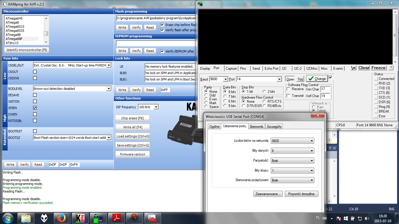

    Witam, mam problem z komunikacja Terminal-> USB -> FT232R -> uC, próbuje wykonać prosty program echa na przerwaniu ze sprawdzeniem przesłania danych do uC
    Kod: C / C++
    Zaloguj się, aby zobaczyć kod
    Jednak mikrokontroler nie odpowiada. Fuse bity są ustawione następująco: 0x5F; 0xDF; 0xF9.Warunki komunikacji sprawdzałem już kilka razy więc tam się nie pomyliłem- wszędzie mam nastawioną identyczną prędkość transmisji, 8bitów danych, 1 stopu, brak parzystości. Mikro kontroler i sam układ transmisji wymieniłem na nowy. Bardzo proszę o pomoc, ja już nie wiem gdzie może znajdować się problem. Pozdrawiam
  • #2 14836843
    excray
    Poziom 41  
    sei() uruchamiasz za nieskończoną pętlą while(1) czyli w praktyce nigdy.

    #4 14838400
    dondu
    Moderator na urlopie...
    Sprawdź CKDIV8.
    Jakim terminalem się komunikujesz?
    Czy są jakieś objawy np. odbiór śmieci?
    Zrób na razie prosty program w pętli wysyłający co np. sekundę jakiś bajt, by sprawdzić odbiór przez terminal.

    Jeśli dobrze sprawdziłem CKDIV8 masz włączony, czyli de facto masz 2MHz, a nie 16MHz.

    CKDIV8 wyłączyłem, ale faktycznie był włączony, terminal Realterm oraz nie odbieram niczego za pomocą takiego programu:

    #6 14838505
    dondu
    Wygląda na to, że to problem sprzętowy jeśli Realterm prawidłowo ustawiłeś, a zakładam, że tak jest - pokaż może na wszelki wypadek screen zakładki Port w Realterm.
    Mam nadzieję że prawidłowo krzyżujesz TxD i RxD.
  • #7 14838554
    TomaszK1990
    Wstawiłem screen'a z całym ustawieniami na adapter, uC oraz terminal.
    [ATMega88] [ATMega88][C] - Brak komunikacji USART przez FT232R, program echa na przerwaniu
    edit:
    Po sprawdzeniu echa na konwenterze, okazało się że nie nie odbiera danych- sprawa czysto sprzętowa.
    Wielkie dzięki za naprowadzenie na usterkę.
