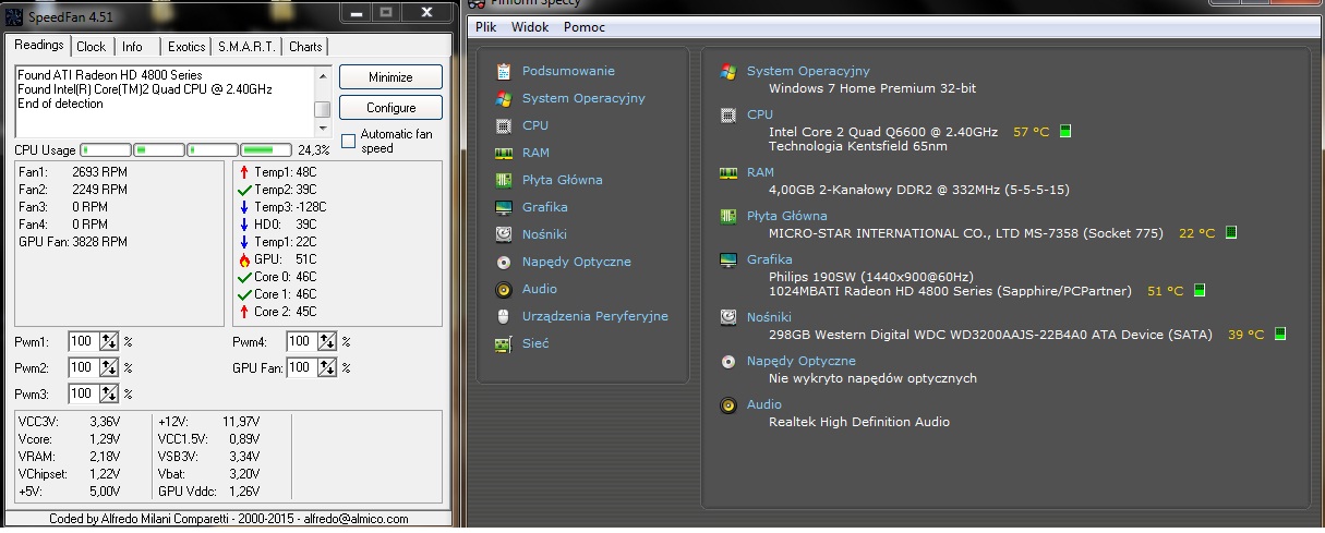

    Witam, ostatnio kolega poprosił mnie żebym wyczyścił mu komputer. Pierwszy raz widziałem tak zakurzone wentylatory, sama płyta główna i chłodzenie procesora. Czyszczenie zajęło mi z 4 godz. Prosił też żeby przeskanować pc antywirusem. Zacząłem instalować mbam i pomyślałem sobie że może sprawdzę temperatury. Jak sprawdziłem to się za głowę złapałem :O 60 C . CPU i KARTA GRAFICZNA jak jakieś 2 grzałki ? czym to może być spowodowane ? wymieniłem w pastę termoprzewodzącą w obu przypadkach. Teraz boję się nawet go włączać żeby coś się nie spaliło :/. Co mogę zrobić ??? Proszę o pomoc
    Wysokie temperatury CPU i GPU po czyszczeniu i wymianie pasty termoprzewodzącej Wysokie temperatury CPU i GPU po czyszczeniu i wymianie pasty termoprzewodzącej Wysokie temperatury CPU i GPU po czyszczeniu i wymianie pasty termoprzewodzącej

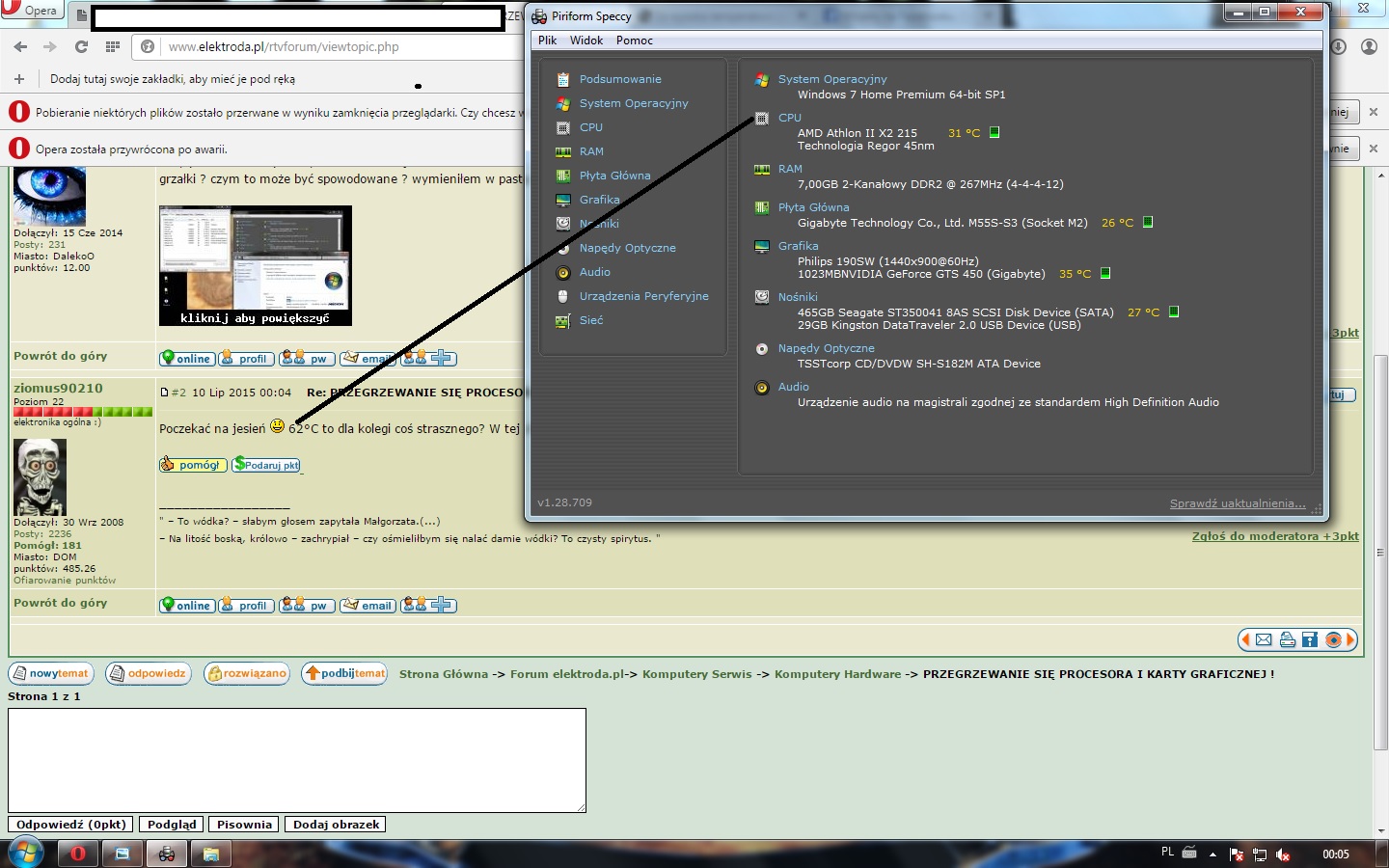

    Poczekać na jesień :) 62°C to dla kolegi coś strasznego? W tej chwili mam wyższe.

    Jeśli dla kolegi temperatura 62 stopnie to norma, to boję się pomyśleć co się dzieje u kolegi w skrzynce pc :O. Dla mnie normalna temp. to Screen niżej (to jest mój komputer) jakieś inne bardziej dojrzalsze odpowiedzi ?
    I pragnę przypomnieć że komputer na stracie już osiąga takie temperatury..
    Karta graficzna jak się dotknie to jest jak ogień..

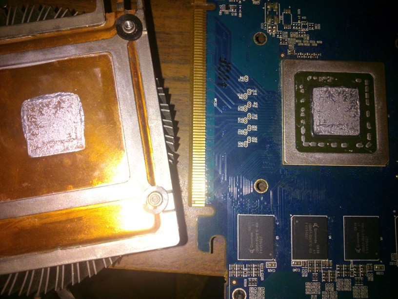

    Chciałem jeszcze dodać patrząc na zdjęcia tej karty graficznej że jest zabudowana.
    Czy kolega dokładnie ją rozkręcał??
    Trzeba zdemontować osłony bo tam zbiera się dużo kurzu.
    Gdy kolega już zdemontuje radiator warto wymienić pastę termo na nową.

    Tak karta graficzna jest czysta, można na niej ,,jeść'' pasta termoprzewodząca wymieniona.. tak samo CPU. ZERO KURZU aktualnie. Hmm ten zasilacz co tutaj jest to.. jest na czarnej liście zasilaczy, ale to raczej chyba nie on robił by taki zamęt ?

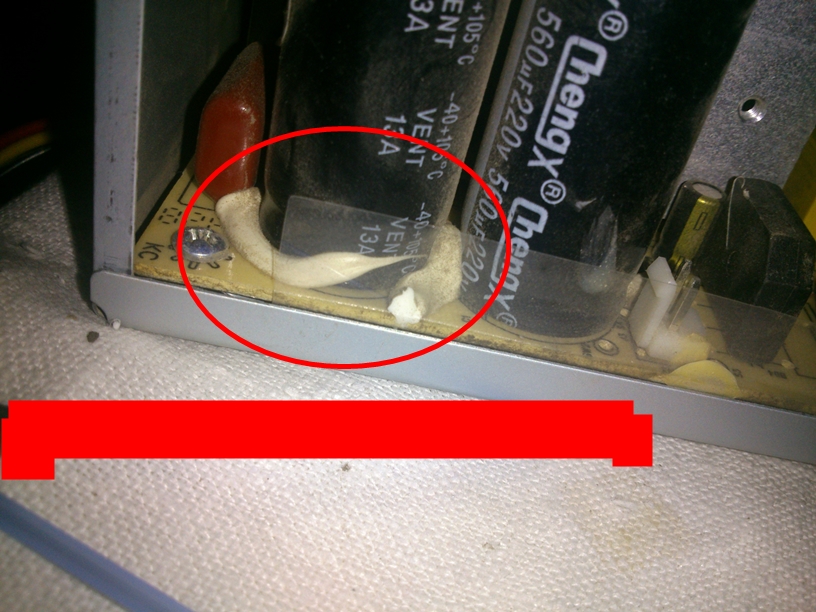

    Wysokie temperatury CPU i GPU po czyszczeniu i wymianie pasty termoprzewodzącej Wysokie temperatury CPU i GPU po czyszczeniu i wymianie pasty termoprzewodzącej Wysokie temperatury CPU i GPU po czyszczeniu i wymianie pasty termoprzewodzącej Wysokie temperatury CPU i GPU po czyszczeniu i wymianie pasty termoprzewodzącej
    Rozkręciłem zasilacz i zauważyłem... (foto)
  • #9 14836940
    PATRYKMAN1999
    DriverMSG napisał:
    Co? Na zdjęciach oznaczyłeś klej.
    Hmm, to nie jest ,,KLEJ'' ? prawdopodobnie kondensatory nie wytrzymały noi to coś z nich wyciekło
    Zasilacz już 2 tym kompie bo 1 też się spalił..
  • #11 14836946
    Diodak
    To co zauważyłeś to nic strasznego to tylko klej termo używany przez firmy made in china :)
    Tym się nie ma co przejmować. Co do zasilacza już wiesz jakość wykonania tego zasilacza n ie jest za dobra.
    Jak kolega chce jeszcze poużywać tego kompa proponuje zakup lepszego zasilacza.
  • #12 14836950
    PATRYKMAN1999
    Uch.. a ja byłem pewny że to z kondensatorów :O, ale pomyliłem się . Pierwsze trzeba rozwiązać wysokie temperatury potem się rozwarzy kupno zasilacza.

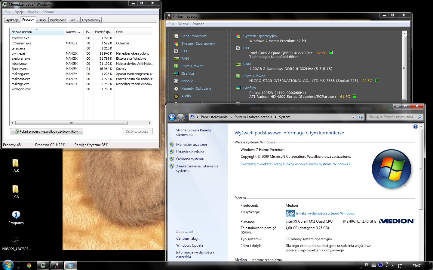

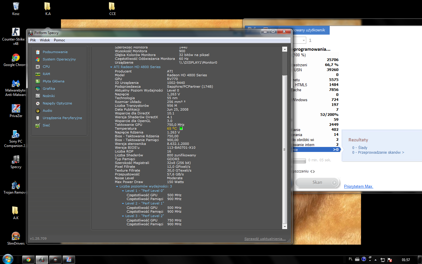

    Jestem na tym komputerze, może ten screen podsunie komuś pytania ?

    A tu karta graficzna Wysokie temperatury CPU i GPU po czyszczeniu i wymianie pasty termoprzewodzącej

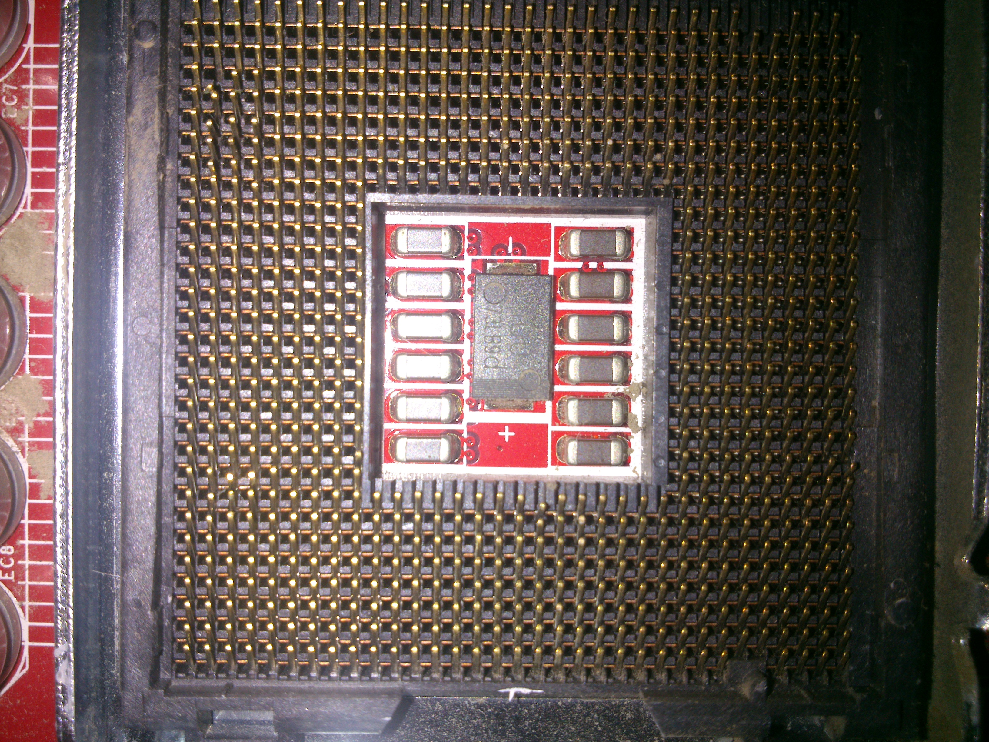

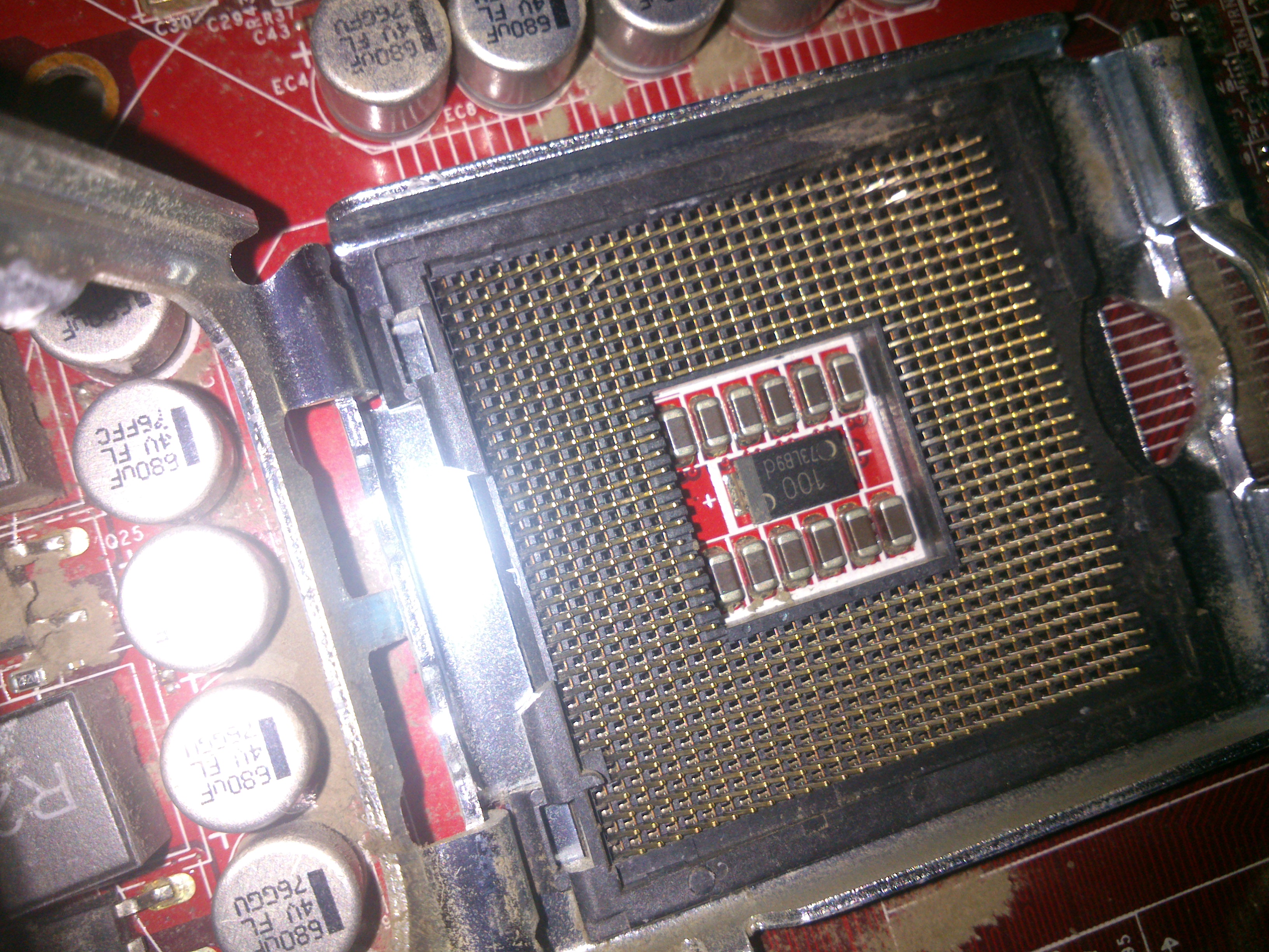

    Nie wiem czy to istotne ale gdy CPU osiągnie 70-72 stopnie wtedy chłodzenie zwiększa obroty.
    Jeśli to może mieć coś wspólnego z temperaturą to.. dodam że te ,,igły'' które procek trzymają były niektóre krzywe (screen) kolega pewnie nie umiał sobie poradzić i na ,,chama'' wepchał. Oczywiście trochę je naprostowałem. I mam jeszcze jedno pytanie czy te igły w tych procesorach to są tak pod kątem fabrycznie zrobione ? czy po prostu są krzywe, ( z tego co wiem to w innych prockach zawsze były one do góry tak prosto)

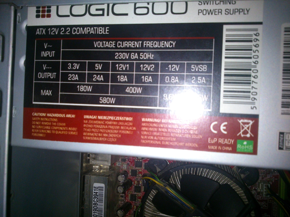

    Niestety komputer mam całkowicie odłączony.. Wyjdzie coś z tego zdj ?

    To nie jest to miejsce, tutaj nie będzie oznaczeń płyty, pozostaje iść za radą kolegi wyżej i szukać w biosie po omacku, ale ja bym proponował go podłączyć i odczytać z programu. Rozumiem, że nie każdy to musi wiedzieć, no nie chcę być niemiły, ale na boga, jak bierzesz się do napraw skoro brakuje ci tak podstawowej wiedzy?
