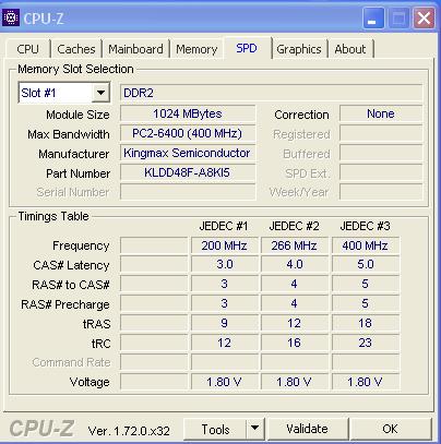

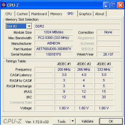

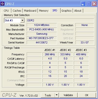

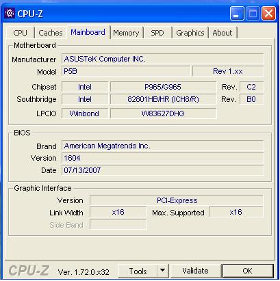

    Witajcie, naczytałem sie dużo na googlach i innych forach, że ludzie wyciągali na tym procku 3.0 GHZ itp.
    Pytanie próbował ktoś podkręcać tego procka na tym zestawie ? Boxowe chłodzenie
    Intel pentium E2160
    Podkręcanie Intel Pentium E2160 na Asus P5b Rev1.xx z boxowym chłodzeniem - porady?
    Asus P5b Rev1.xx
    Pamięci:
    2 razy Podkręcanie Intel Pentium E2160 na Asus P5b Rev1.xx z boxowym chłodzeniem - porady?
    Zasilacz Tracer 4Life 450 HF
    Karta Graficzna GeForce 9500GT 512mb

    Używałem ~3 lata E2180 8x400. E2160 również powinien\może tak działać.
    To zależy od sprzętu, umiejętności i CPU. 3GHz jednak nie są wyczynem.
    Jednak
    blue1234pl napisał:
    Boxowe chłodzenie
    nie idą w parze z OC. Pamięć 1GB Aeneon również może pracować na 333 MHz, to będzie raczej graniczna FSB [ efektywna 1333 MHz]. Dla testu można sprawdzić 7x333 MHz.
    W BIOSie należy ustawić ręcznie Vcore ~ 1,35V. Wyłączyć - przynajmniej do testów - EIST(Intel Speedstep), C1E i Spread Spectrum.
    Wstępnie zapoznać się -
    http://www.purepc.pl/podkrecanie/poradnik_podkrecanie_procesorow?page=0,5

    Na płycie Asus P5N-E SLI podkręcałem E8300 na 8x400 i przy ustawieniu Vcore na auto płyta przydzielała ~1,45V ustawiłem ręcznie na 1,25V i było OK. Problemem jest to, że płyty się zagalopowują przy ustawieniu auto. IMO najlepiej ustawić ręcznie. Wystarczy 1,35V dla Vcore. Na E2180 8x400 miałem ~1,35-1,4V.
