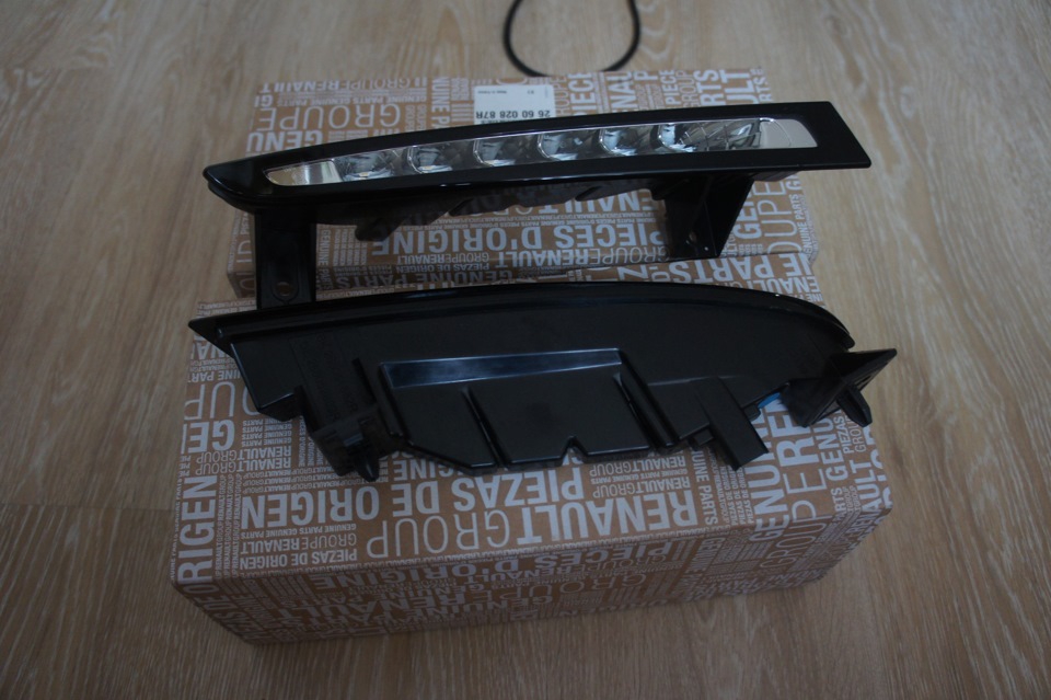

    Witam poszukuję rozpiski pinów Lampy LED 266051882R i 266002887R
    Renault Megane III (światła dzienne)
    Renault Megane III - Rozpiska pinów lamp LED 266051882R i 266002887R

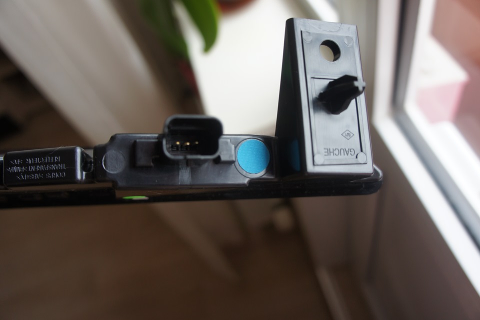

    Na ruskim forum ktoś napisał że :
    1 - masa
    2 + 6 Wat
    3 + 1.7 Wat
  • #3 14837878
    111lisu
    No znalazłem też ;)
    если выходить из этого , получается такой вариант: 1 "-", 2."+6W", 3. "1,7W"
    Tylko która to jedynka ;)
