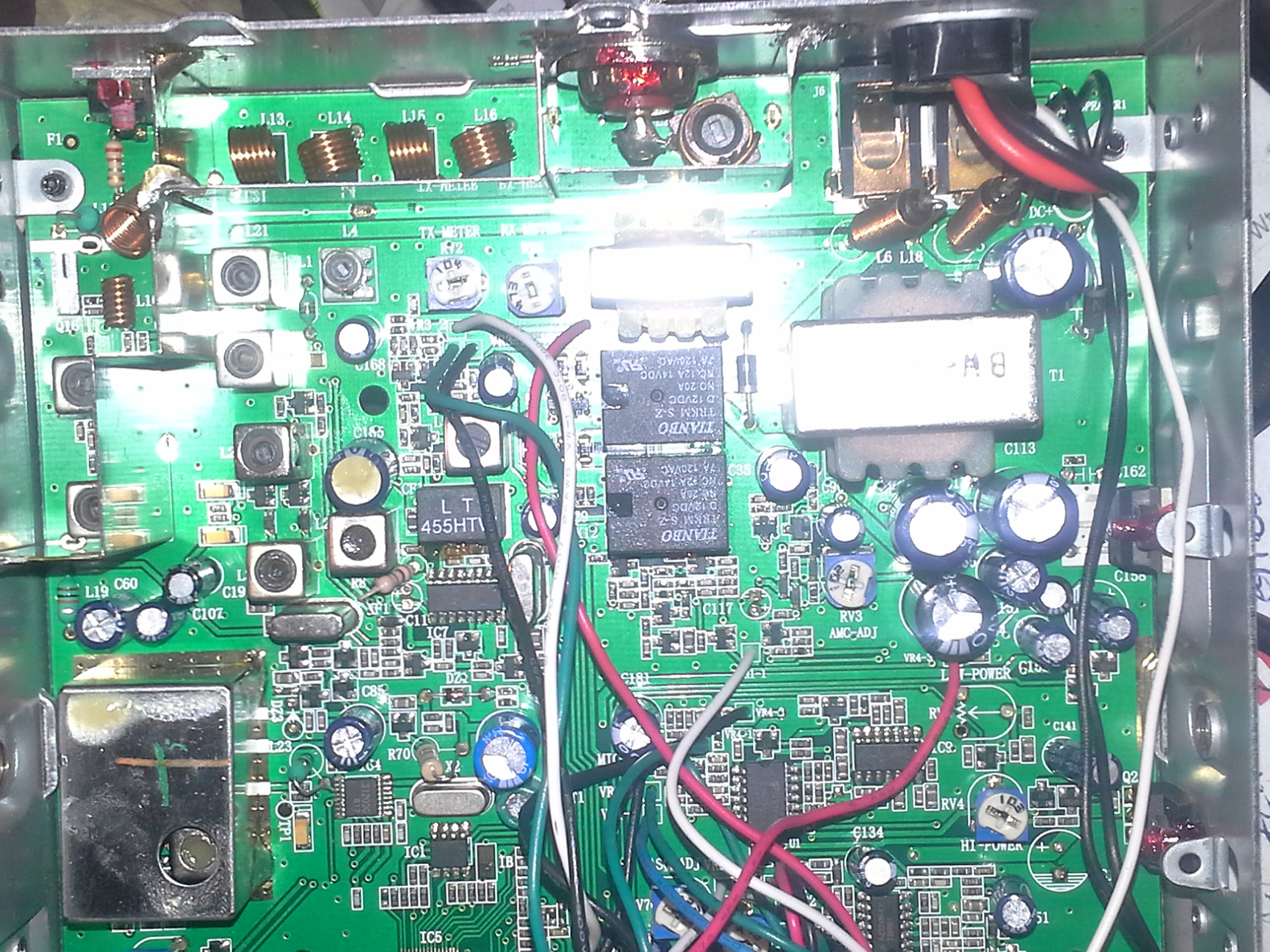

    Witam krótko
    intek 760 odbiór poprawny i widać wskazanie odbioru na wyświetlaczu natomiast jest nadawanie ale na wyświetlaczu nie widać wskazania i SWR miarka nawet nie drgnie - jakieś pomysły prawdopodobnie radyjko zostało odwrotnie podłączone wywalony był kondensator c154

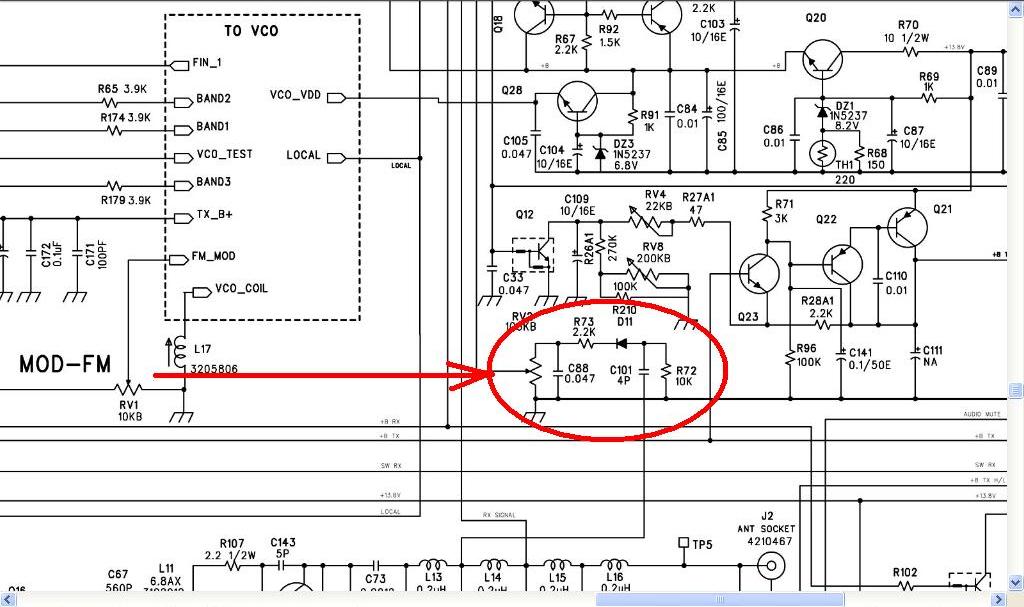

    Witam. Mówisz że na odbiorze S-metr wskazuje ok. a podczas nadawania linijka nie się nie wychyla. W takim razie do sprawdzenia potencjometr montażowy (peerek) RV2 czy nie ma przerwy oraz diodę D11.

    Chodziło mi dokładnie o to iż brak ruchu na dołączonym reflektometrze .Kolego pokręciłem peerkiem RV2 i wychył się pokazał na wyświetlaczu do połowy i koniec natomiast na dołączonym reflektometrze brak reakcji .Nie do końca mogę znaleźć diodę D11 jeśli ją widać na zdjęciu to mógłbyś ją wskazać :)

    Dobra. W takim wypadku daj na razie spokój diodzie. Skoro reflektometr jest na 100% sprawny to objawy świadczą o bardzo małej mocy nadajnika. W pierwszej kolejności do sprawdzenia napięcie podczas nadawania na kolektorze Q21 i ustaw moc na H. Q21 jest przykręcony do obudowy z boku radia. Kolektor ma na środkowej nodze. Widać go na fotografii po prawej stronie nie daleko RV4. Na emiterze tego tranzystora powinno być napięcie zasilania radia.

    Kolego na uruchomionym radiu po wciśnięciu mikrofonu na środkowe nóżce jest 12,55 a na obu bocznych bez wciśniętego 13,37 i 13,85

    Jemu nie wychyla się miernik SWR co świadczy o bardzo małej mocy nadajnika. Może tylko przecieka z drivera.
    I to jest ok. Sprawdź rezystor R64 oraz napięcie po jego obu stronach podczas nadawania. Jeśli będzie około 12V to proszę wyciągnąć driver, końcówkę i zmierzyć je. Jak to też będzie ok. to pozostaje pomiar napięć wcz. by stwierdzić gdzie gubi się sygnał.

    Ja bym już o diodach z sondy wskaźnika zapomniał skoro brak mocy. To jest logiczne. Zasilanie z Q21 wychodzi. Teraz tylko ma sprawdzić czy dochodzi do drivera i PA. W tym celu poleciłem zmierzyć napięcie na R64. Po co mierzyć diody sondy pomiarowej jak mocy nie ma? Do autora należy by mieć sprawny przyrząd SWR i ufam że jest sprawny, a się nie wychyla. Jeśli autor coś pomylił to nie nasza wina. Może sprawdzić miernik na innym radiu.
