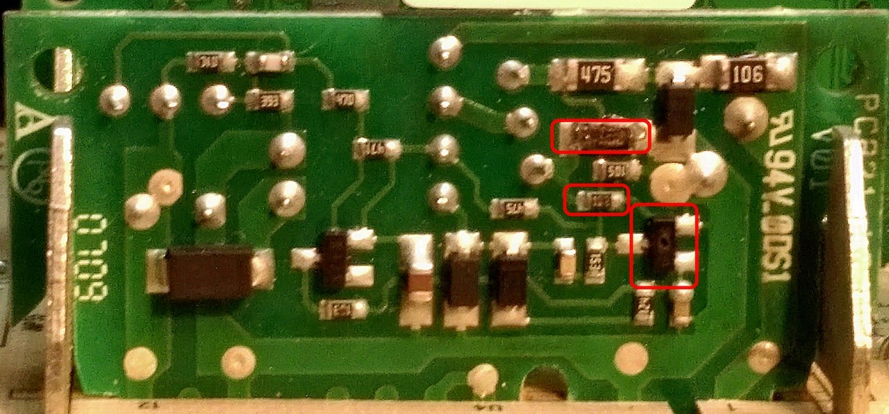

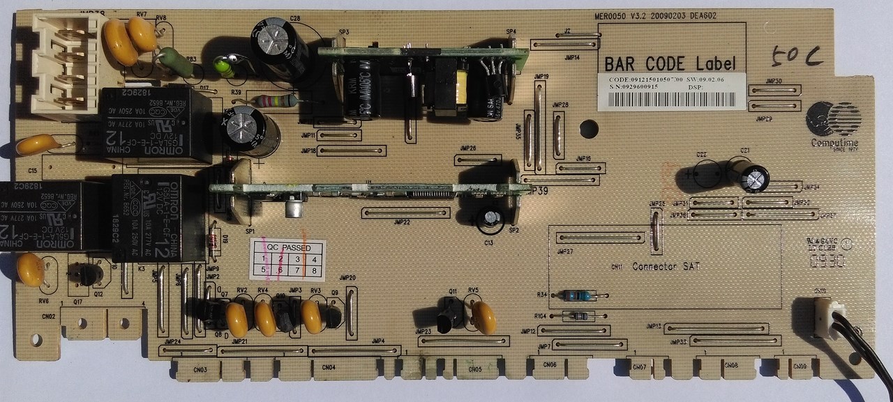

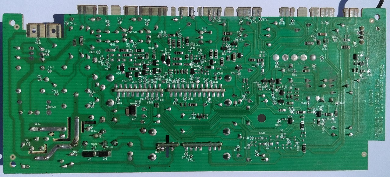

    bilu 1
    Po wyciągnięciu modułu okazało się, że uszkodzenie jest na małym module zasilacza który znajduje się na module głównym. Spalone są trzy elementy: 2 oporniki oraz tranzystor. Niestety nie wiem jakie mają parametry. Mam też fotki tego samego modułu ale moduł zasilacza jest już zbudowany na przetwornicy. Czy ktoś jest wstanie mi pomóc i podać ich wartości ?

    Patryk L
    Rezystor duży 1R82, mały 102, tranzystor oznaczenie SMD 1F
    Pozdrawiam Patryk L
  • #3 14976999
    bilu 1
    Dzięki, problem rozwiązany i zmywareczka hula
