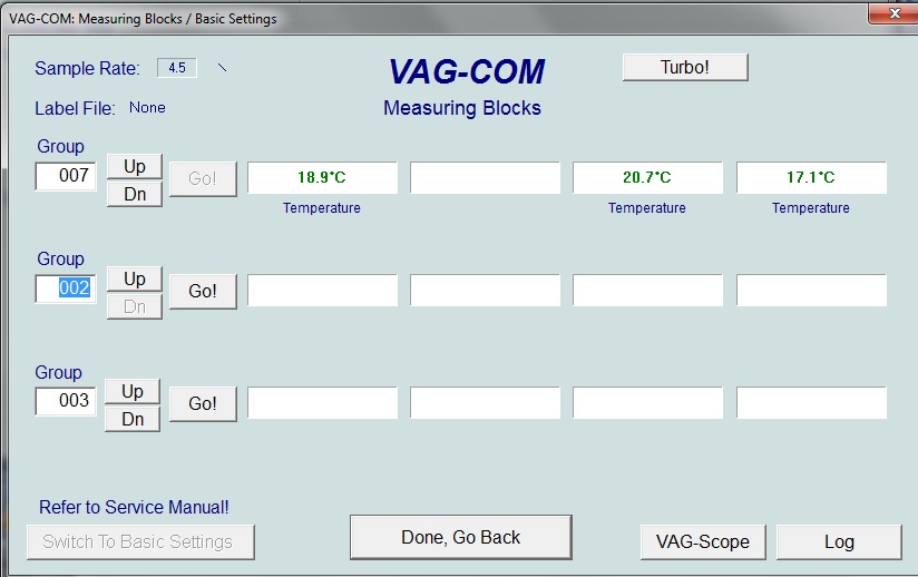

    Mam problem z rozruchem gorącego w/w samochodu. Auto odpala od strzała tylko przy odpalaniu na gorącym silniku pojawia się uderzenie. Czytałem nt. aku, rozrusznika itp i również bym się skłaniał ku temu ale wydaję mi się, że ktoś u mnie już grzebał VCDS'em w dawkach startowych. Auto jest trochę "osowiałe". Sam kiedyś zmieniałem te dawki w audi A3 1.9 105KM ponieważ auto trochę dłużej kręciło na ciepłym. Po zmianie dawek odpalało od strzała ale po całym zabiegu było minimalnie słabsze. Jak sprawdzić czy jest tam wszystko ustawione fabrycznie? Posiadam też Galetto. Może poszukać ori wsadu i wrzucić? Pozdrawiam

    W mapach dawki rozruchowej raczej nikt nie kombinował. Jaką temperaturę widzi sterownik silnika
    ? Może problem tkwi w czujniku temperatury.
  • #5 14842095
    migolc
    Rozumiem, że chodzi o temperature podczas rozruchu gorącego silnika. Kanał silnik, grupa 07, która pozycja?
  • #7 14852023
    daras41
    Odzczytaj temperatury na zimnym silniku, powinne być zbliżone do temperatury otoczenia (paliwo, powietrze, silnik)
  • #8 14852658
    migolc
    Temp ok. Jeszcze jakieś pomysły się nasuwają?
