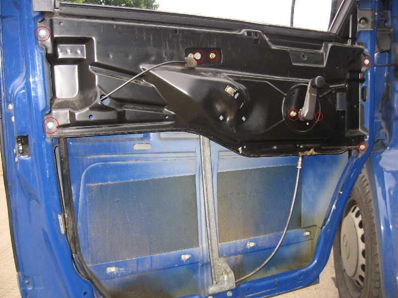

    Wewnętrzna klamka drzwi kierowcy przestała działać.Nie można otworzyć drzwi.
    Z zewnątrz wszystko działa. Zdjąłem więc tapicerkę i w ręku została mi zerwana linka.Linkę już zamówiłem i teraz podstawowe pytanie.
    Jak ją ponownie zamontować w zamku?
    Po zdjęciu tapicerki nie widać zamka.Jest zasłonięty jakąś blachą (osłoną).
    Czy wystarczy ją zdemontować aby znaleźć miejsce zakotwiczenia linki w zamku (w klamce wewnętrznej wiem jak ją założyć) czy muszę wymontować cały zamek?Jeśli tak to jak to zrobić by nie odkręcać niepotrzebnych śrub czy elementów?
    Jeśli to coś pomoże to mogę wrzucić fotki tych miejsc.

    Wymontuj zamek i klamkę zewnętrzną drzwi będziesz miał dostęp do zaczepów.

    Musisz zdemontować tą czarną blachę, to czy musisz wyjąć zamek zależy od Twoich zdolności.

    Tej blachy nie odkręcaj jak wyjmiesz wkładkę zamka na zewnątrz drzwi to bez problemu założysz nową linkę . Przerabiałem temat w ubiegły piątek. Powodzenia !

    To znaczy muszę odkręcić te 4 śruby widoczne na foto2 ? Tak?Czy wszystkie cztery?

    Odkręcasz tylko tą śrubę i wyjmujesz klamkę z wkładką. Przez otwór po klamce masz dostęp do zaczepów

    Trzy. Nie cztery. Czwarta na samej górze chyba nie koniecznie. Za dużo teoretyzujesz, za mało kręcisz. Pamiętaj o ustawieniu plastiku w klamce, bo połamiesz.

    Panie Adminie śruba którą zaznaczyłem trzyma klamkę z wkładką i tą należy wyjąć aby uzyskać dostęp do zamka i mieć możliwość założenia linki bez wyciąganie zamka. Sprawdzone kilkukrotnie. Nie trzeba wyciągać całego zamka. Bez problemu da się założyć nową linkę przez otwór po wkładce ;)

    Linka oczywiście już założona.Rzeczywiście wystarczy odkręcić tylko tę jedną śrubę od klamki zewnętrznej,wyjąć klamkę i jest dostęp.
    Jeszcze jedna spraw.Chcę wszystkich przestrzec przed zakupem jakichkolwiek zamienników.Ja takowy właśnie otrzymałem (skusiła mnie cena) i okazało się,że zaczep klamki wewnętrznej (ten wałeczek metalowy na końcu linki) jest za gruby.Ma za dużą średnicę i na dokładkę linka,która miała być linką faktycznie jest drutem.
