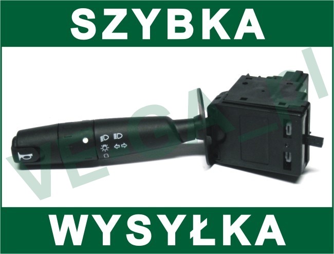

    witam w peugocie 406 zaczął mi szwankować przełącznik świateł [ porostu samoczynnie wlaczly sie kierunkowskazy podczas jazdy ] postanowiłem ze kupie nowy na alegro zamiennik tańszy ale pasuje do mojego modelu bo pytałem sie u nich w sklepie. po zamontowaniu wieczorem zauważyłem ze przy jeździe i włączaniu długich świateł krótkie gasną . pamietam ze na starym przelaczniku przy włączaniu świateł dlugich światła mijania nie gasły. przy mruganiu wciśnięciu ale nie do konca przycisku długich świeca oba, ale przy wciśnięciu długich na stale , krótkie gasną , jaka jest przyczyna idzie jakos zrobic zeby bylo tak jak na starym przełączniku? peugot 406 -99rok lift sedan - przełacznik swiateł

    Kolego na mój rozum to dość normalne zjawisko zwłaszcza przy lampach z jedną żarówką typu H4 Nie wiem jakie masz lampy u siebie ale jeśli masz oddzielną żarówkę do mijania i do drogowych to dopatrywałam bym się winy przełącznika ale nie dlatego że jest zepsuty tylko nie do końca twojego modelu się nadaje

    Czasem przed liftem nie było żarówek H4 i od tego modelu jest ten przełącznik a po lifcie są H7 i inny przełącznik?
    Przy żarówce H4 gdy włączysz oba włókna to nie poświeci ona zbyt długo.

    Tak jak piszą wyżej.
    Przełącznik jest przystosowany do świateł na żarówkę H4, nie H7.
    Niech wymieniają na poprawny.
    Możesz rozebrać stary i wyczyścić, tylko nie zgub sprężynek i stożków.
