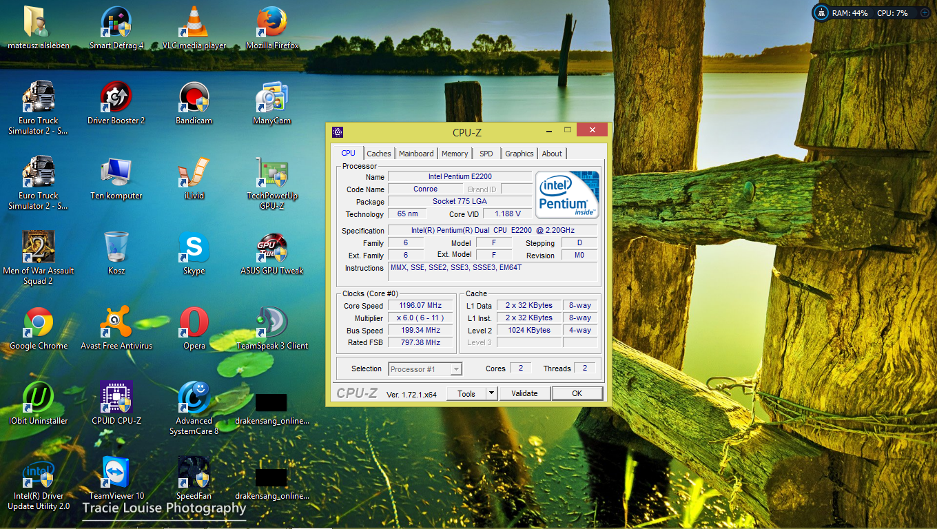

    Mam problem z chłodzeniem. Wymieniłem na mocniejsze i nawet zmieniałem na słabsze, a chłodzenie na maxa chodzi, więc jak to ustawić w biosie, bo ja zielony? Szukałem i nie ma nic takiego, a wyskakuje mi alert fan. Ktoś zna rozwiązanie?

    Witaj. Do jakiego gniazda na płycie wpiąłeś wentylator chłodzący procesor? Jak jest ono opisane? Na płycie może być kilka gniazd do wpięcia wentylatora, jeśli wentylator jest wpięty do innego gniazda niż przeznaczone dla wentylatora CPU - będzie taki błąd się pojawiał.
