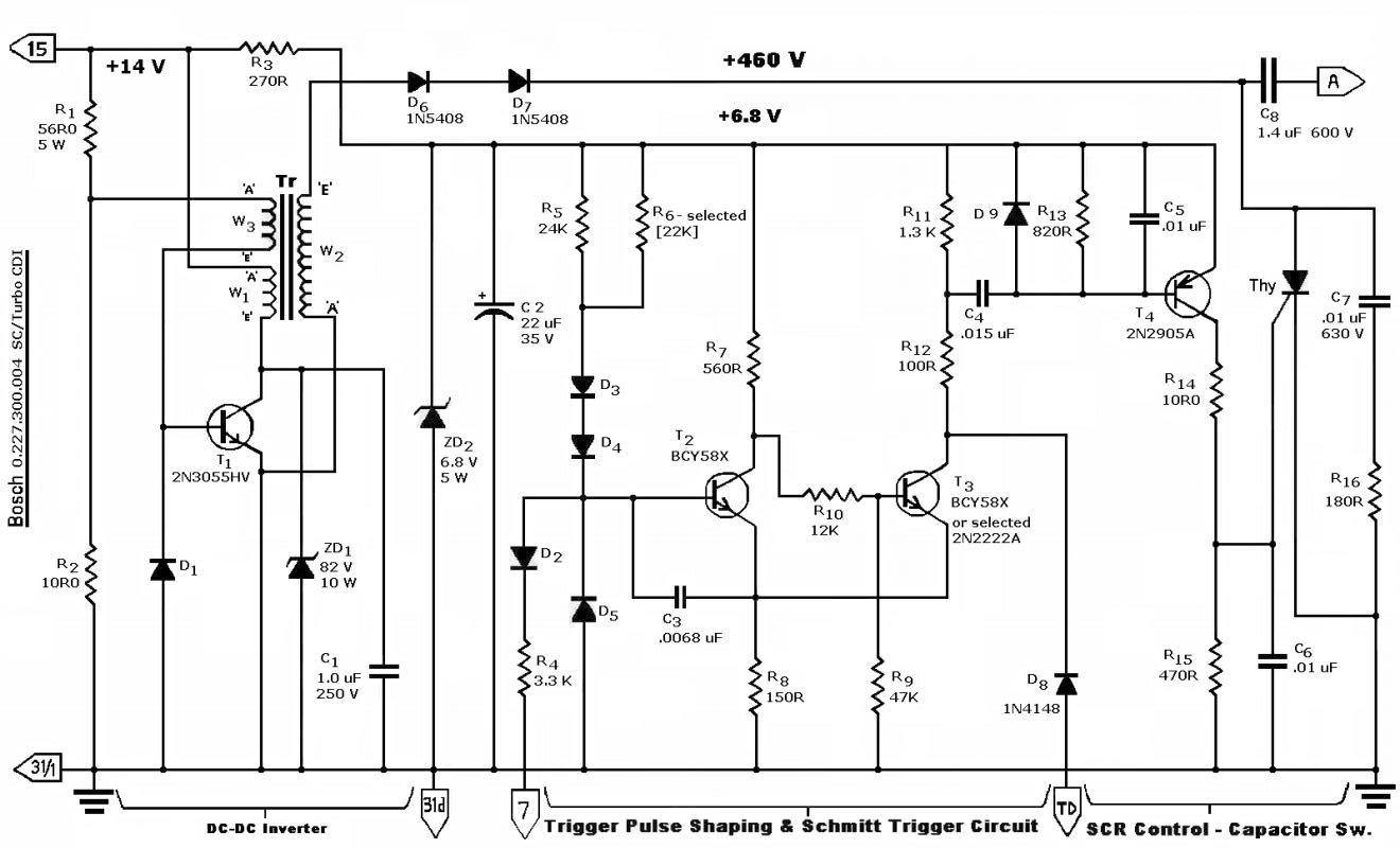

    W starym Porsche pękła cewka zapłonowa i wylał się olej. W konsekwencji nastąpiło uszkodzenie modułu zapłonowego Bosch 0.227.300.004
    Znalazłem stronkę: http://forums.pelicanparts.com/porsche-911-te...n-sc-turbo-cdi-unit-repair-documentation.html gdzie jest schemat, zdjęcia i opis. Tyrystor Thy uległ uszkodzeniu. Niestety zamazany był napis, jaki fizycznie był. Według podanego zamiennika zastosowałem "cs23-12lo2".
    Po podłączeniu modułu pojawia się napięcie 460 V i 6,8 V. Po zaindukowaniu na wejściu nr 7 impulsów na bramce tyrystora prawidłowo pojawia się i znika napięcie sterujące. Tyrystor zaczyna przewodzić, w wyniku czego następuje rozładowanie kondensatora C8 i przeskakuje iskra i na tym koniec. Tyrystor nie chce się wygasić.
    Cały czas przewodzi, w konsekwencji napięcie z 460V spada do 0,6V. Po podaniu na chwilę masy tyrystor wygasa. Na logikę biorąc w układzie LC (cewka zapłonowa - kondensator C8) powinno pojawić się na moment ujemne napięcie i zgasić tyrystor. Nic takiego się nie dzieje.
    Może szukam nie w tym miejscu ? Może układ T1, Tr, C1 w momencie przewodzenia tyrystora (obciążenie) powinien zareagować i "odłączyć" napięcie na zasadzie sprzężenia zwrotnego ? A może T4 "za długo przewodzi" i związane jest to z wartością C4 lub C5 ? Czy ktoś może pomóc w tym temacie, oczywiście za odpowiednim wynagrodzeniem ?

    Widać że bardzo stara konstrukcja zapłonu DC-CDI.
    Konstrukcja ma jedną wadę - przetwornica nie jest wyłączana wraz z załączaniem tyrystora, dlatego masz problem z wygaszeniem tyrystora. Może taka funkcja kryje się w konstrukcji przetwornicy - nie wiem, jedyne co mogę podpowiedzieć to sprawdź kondensator C1.
    Druga rzecz która mi się rzuca w oczy, to układ C7 i R16. Nie wiem po co tam jest, ale już takich zabezpieczeń w układach zapłonowych się nie stosuje. W związku z tym nie widzę nigdzie diody która by blokowała ujemny impuls z cewki WN. Powinna być połączona równolegle do tyrystora, anodą do masy.

    Zmiana kondensatora C1 powoduje tylko zmianę napięcia przetwornicy. Im mniejsza pojemność, tym wyższe napięcie. Minimalna zmiana wartości powoduje różnicę prawie o 100V.
    Odłączyłem bramkę tyrystora od układu. Podawanie napięcia poprzez rozładowany wstępnie kondensator rzędu 100nF wyzwala iskrę. Ponowne rozładowanie kondensatora i podanie przez niego napięcia ponownie wyzwala iskrę. Wygląda na to, że musi być za każdym razem podawany bardzo krótki impuls na bramkę, by w momencie braku napięcia na bramce zdążył się rozładować układ RL, czyli cewka zapłonowa i kondensator C8. Jeżeli układ RL rozładowuje się, a na bramce jest jeszcze napięcie nie da się już zgasić tyrystora. Podejrzewam, że cały moduł pracuje przy idealnie dobranych wartościach i przy najmniejszym odstępstwie klęka.

    Jeśli układ jest "wrażliwy", to wymiana cewki WN także miałaby znaczenie. Byłyby potrzebne dane elektryczne cewki oryginalnej i obecnie założonej. Nie zamieniłeś zacisków? W CDI punkt wspólny uzwojeń (1) powinien być połączony z masą.
  • #5 14854968
    Goldenar
    Nowa cewka jest oryginalna, katalogowo dobrana. Na starej, jak i na nowej sytuacja wygląda identyczne. Połączenia są prawidłowe.
    Z tego co widzę musiałbym mieć pełne zaplecze kondensatorów, rezystorów i tyrystorów, by wszystko zestroić.
