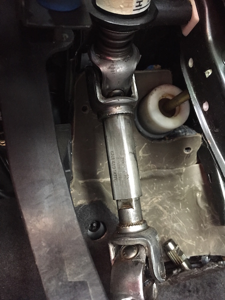

    Muszę wymienić kostkę stacyjki. Niestety,aby wymienić jedną małą kosteczkę trzeba rozpruć połowę deski. Czy może ktoś wie jak wyjąć kolumnę kierowniczą, aby zdjąć stacyjkę ? Blokuje je trójnik ( lub coś takiego - widoczne na zdjęciu) . Wszystko odkręcone, ale trzyma się to wielowpuście. Można to jakoś wybić czy jest do tego jakiś ściągacz ?

    Powiem więcej, wyjęcie kolumny nic ci nie da, śrubka jest od wewnętrznej strony stacyjki. No chyba, że rozbierzesz kolumnę, ale i tak "miodu nie ma". Ta tulejka jest czasem bardzo na wcisk i trzeba się przyłożyć, żeby ją zdjąć. Ja do tej tulejki mam przerobiony ściągacz do gałek albo sworzni w Polonezie.

    Bardzo dziękuje za informacje. Jutro się tym zajmę. Nie chodzi o wyjecie całej kolumny tylko samego jej środka. Ale dobrze wiedzieć ze nie trzeba tego robić. Niestety już porozkrecalem to wszystko ( informacje z innego forum)

    Do tego jest specjalny ściągacz, robisz to bez rozbierania kolumny.

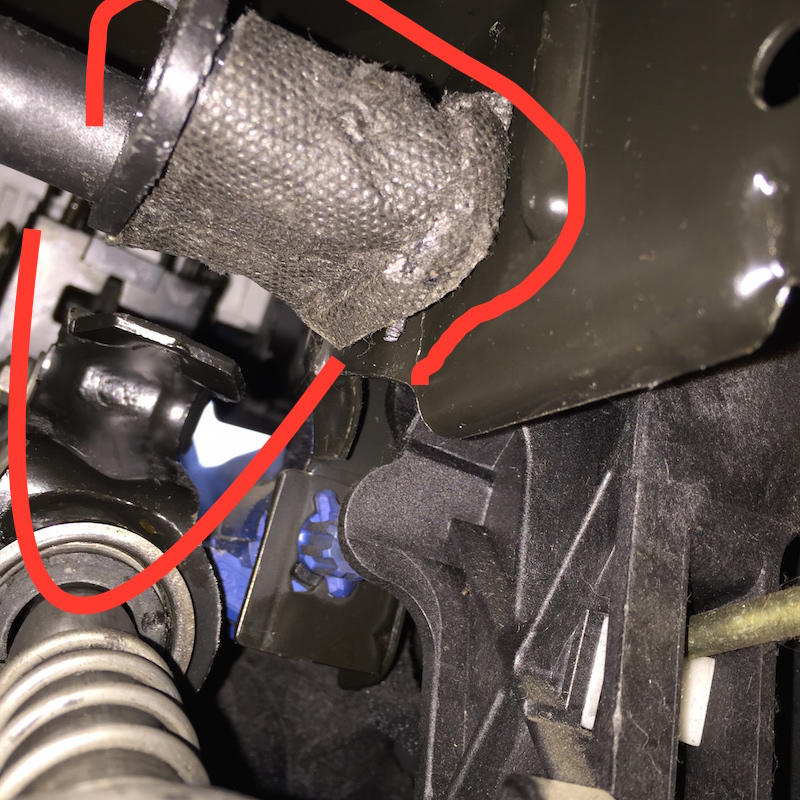

    A czy orientuje się ktoś czy elementy zaznaczone na zdjęciu powinny się łączyć ( ten plastikowy element ma wchodzić w tą prowadnicę w kształcie litery U). Niestety, ale nie mogę go tam dopasować ( brakuje około 5cm zeby je tam wsadzić. ).
