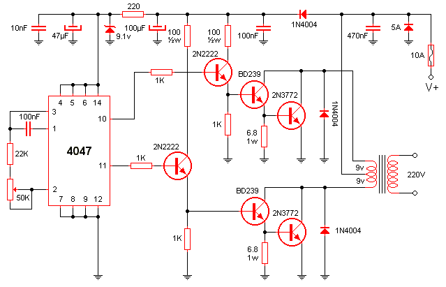

  • Malutka przetwornica bardzo prosta w wykonaniu zamieniająca napięcia 12V na 230V o mocy 5W (moc zależy od zastosowanego transformatora) przeznaczona do zasilania świetlówek lub żarówek energooszczędnych, ładowarek telefonów komórkowych, radyjek. W roli generatora astabilnego 100Hz wykorzystano układ CMOS 4047. Częstotliwość ta jest dzielona na dwa MOSFETy BUZ10. Zastosowano niewielki transformator 6VA o napięciu pierwszego uzwojenia 2x9V i drugiego 230V. Jeżeli zależy nam na wyższej częstotliwości dla świetlówki to możemy zmienić np. na 60Hz zmieniając wartość rezystora R1 na 39k.

    Jak myślisz czy mogę takim czymś zasilać ładowarkę aku. Li-jon do aparatu cyfrowego, która jest ładowarką impulsową? Akumulator i ładowarka trochę kosztują i nie chciałbym sobie narobić kłopotu.

    Jeżeli jest to ładowarka oparta na przetwornicy to sądzę, że nie powinieneś mieć problemów. Na wejściu jest tam mostek i kondensator, więc kształt napięcia nie ma większego znaczenia. Problemy mogą byc, jeżeli jest tam transformator, prostokąt jaki generuje ta przetwornica będzie powodował większe grzanie się się jej.

    Jeśli mogę dorzucić swoją opinię: pomysł stary jak świat, jakiś czas temu zanim EDW zabroniło publikować swoje arty była ich przetwornica o tj samej zasadzie działania czyli CD4047 i mosfety trafo dzielone miała dodatkowo zabezpieczenia przeciążeniowe i tak dalej. Nie wiem czy kiedyś nawet podobny projekt nie był na elektrodzie. Z moich testów wynika (wykonałem 3 tego typu przetwornice moc 200W wersja z EDW z zabezpieczeniem) przy uzwojeniu 9V i zasilaniu 12V może napięcie być większe niż 230V w moich przetwornicach trafo toroidalne 2*12V 200W. Na jednej z nich w najlepsze pracuje laptop do ściągania simlocków. Częstotliwość wszystkich 50Hz.

    A czy zamiast tranzystorów BUZ10 mogę zastosować BUZ11 :?:
    I czy układ CD4047 jest lebszy od SG3525 :?:
  • #7 1542867
    mzielin
    SG3525 to specjalny układ scalony do przetwornic, z komparatorami, generatorem itp... Jest to swego rodzaju standard przemysłowy do przetwornic. A CD4047 .... cóż to tylko generator (50 Hz).
