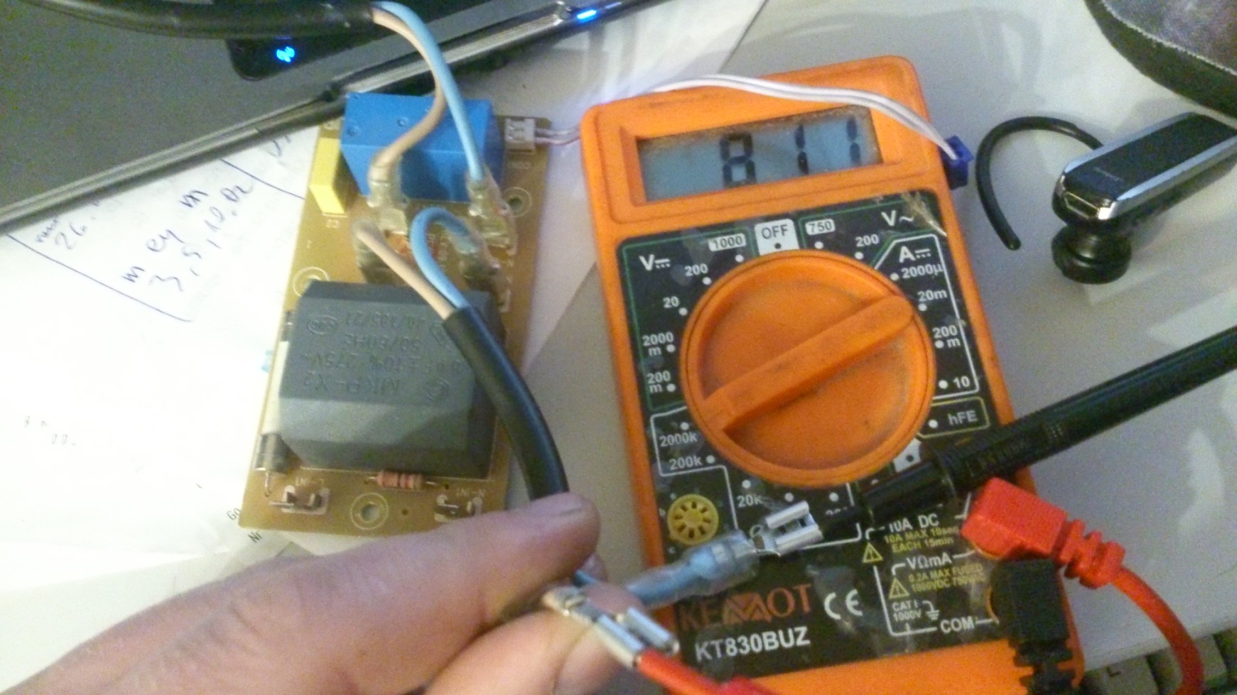

    videowaldek
    Prośba o pomoc, moja płyta działała do tej pory okolice 3 lat. Wielokrotnie stawiałem na niej frytkownice elektryczną i smażyłem frytki pod okapem, wczoraj odmówiła posłuszeństwa i wywaliło bezpieczniki, zmierzyłem rezystancję miernikiem na podziałce 2000K, i wykazuje około 500 i czały czas szybko rośnie.
    Wykluczyłem zwarcie na przewodach bo przemierzyłem je każdy osobno,
    kuchenka działała w 100% do ostatniej chwili, teraz jest tylko samo zwarcie.
    Autor tematu wspomniał coś o " nietrwałe tact-switche" gdyby mógł mi podpowiedziec i wskazać o której kostki chodzi?

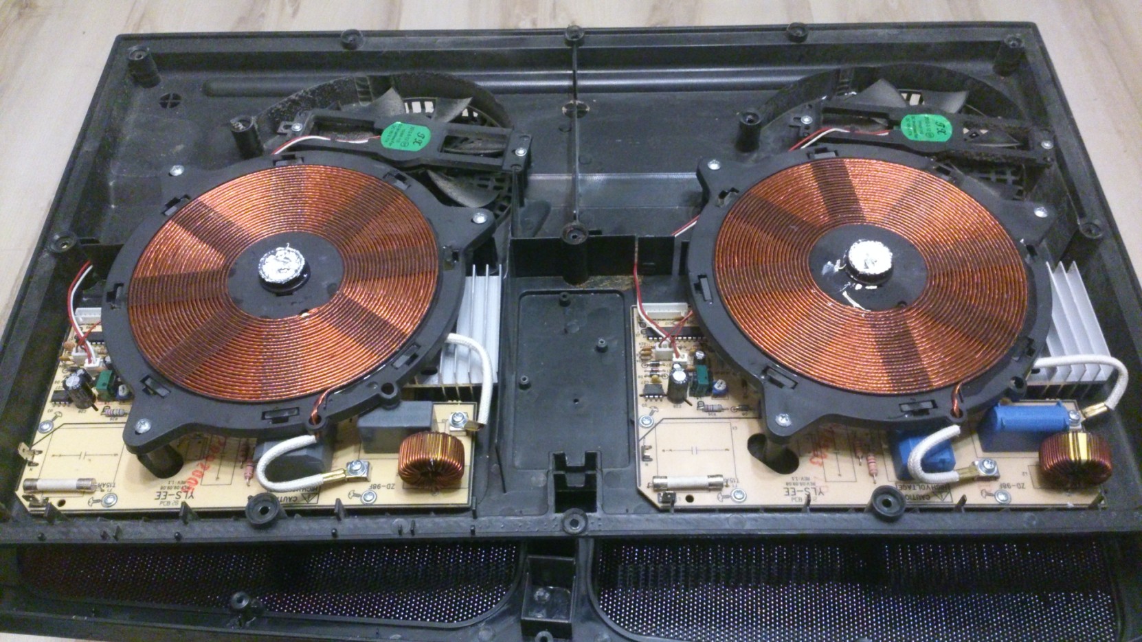

    kola01
    Miałem to samo.
    Udało się pozbyć zwarcia i używać tylko jednego palnika poprzez:
    1. Zlokalizowanie który palnik powoduje zwarcie.
    2. Odłączenie go na trwałe od zasilania.
    3. Upewnienie się że działający palnik jest podłączony do zasilania przez out1, (ten do którego jest podłączony krótki kabel), ewentualna zamiana.
    4. Upewnienie się że działający palnik ma podłączony panel sterowania od palnika 1400W, ew zamiana.
    Otwarte pozostaje pytanie jak zdiagnozować/ oraz naprawić popsuty palnik?
    W moim przypadku popsuł się palnik 1400W ten po prawej na poniższym zdjęciu.
