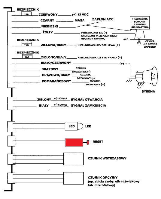

    Witam. Mam problem z Langeford 110 - mam kluczyk, sprawny pilot i instrukcję (Langeford FCCID:M65NVT212HP). Auto się otwiera, jednak przy uruchamianiu silnika immo odcina paliwo i auto nie uruchamia się (zapłon działa).
    1. Naciśnięcie 2 przycisków na raz przy zapłonie nie pomaga
    2. Odłączenie i podłączenie akumulatora nie pomaga
    3. Zostało naciśnięcie przycisku RESET, ale nie mogę go znaleźć. Szukały go już 4 osoby, dość starannie, nie jest na skrzynce immo ani w żadnym widocznym miejscu na kokpicie / pod kokpitem etc.
    Czy ktoś może mi dać jakieś wskazówki, jak ten przycisk odnaleźć? Gdzie może być?

    Dziękuję za przesłanie schematu. Niestety, przesuwając rękach po kablach nie udało się znaleźć przycisku. Będę wdzięczna za praktyczne rady, gdzie taki reset mógłby być zamontowany (bądź co zrobić, by zresetować Langeforda bez resetu).
    Dziękuję.

    T5, dziękuję bardzo za odpowiedź. Mógłbyś wyjaśnić mi w kilku słowach pojęcie zmostkowania pinów? Czy będę w stanie zrobić to sama? (bo zakładam, że centralkę wykręcę bez większego problemu)

    Tylko, że ze schematu nie wynika, które z pinów należy zmostkować...
