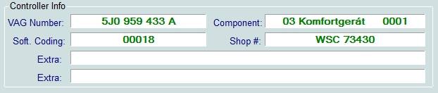

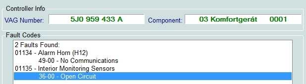

    Posiadam Skodę Fabie II z 2009 roku. Niestety ta wersja posiada sterowanie zamka centralnego na kluczyk. Postanowiłem wymienić moduł komfortu na taki, który umożliwia współpracę z kluczykiem wyposażonym w pilot (scyzoryk). Kupiłem moduł komfortu 5J0959433A. Oryginalnie miałem 5J0959433 (bez literki A). Niestety musiałem wrócić do oryginalnego rozwiązania. Okazało się że moduł z literką A posiada trzy złącza. Mój moduł ma dwa złącza. Pomimo tego podłączyłem go. Po zakodowaniu zgodnie z moją oryginalną konfiguracją okazało się że po zamknięciu drzwi z kluczyka zaczynają migać kierunki a dioda czerwona w drzwiach świeci światłem ciągłym. Moduł komfortu ma dwa błędy związane z brakiem czujników do alarmu. Niestety nie potrafię wyłączyć funkcji alarmu. Być może to trzecie złącze służy do podłączenia alarmu? Jak myślicie co może być na rzeczy. Okazuje się że u mnie w rodzinie jest Fabia II z 2012, która nie ma alarmu a ma klucz scyzoryk. Przeglądając grupy modułu komfortu nie znalazłem żadnej opcji deaktywacji alarmu. Jedynie można było wybrać rodzaj alarmu (UK, Rest Europe, itp.). W załączniku dodałem zrzut ekranu z błędami jakie pojawiły się po wymianie modułu komfortu.
    Ciekawe do czego służy to trzecie złącze w module komfortu? Czy w oryginalnym rozwiązaniu trzecie złącze także nie jest podłączone? Tak się jeszcze zastanawiam czy mój oryginalny moduł nie posiadał radia (bez literki 'A')? Zdjęcie także załączyłem do posta.
    Andrzej

    Dla uzupełnienia przesyłam jeszcze widok kodowania nowego modułu z literką "A", przed kodowaniem (kod 00018).

    Czym robisz kodowanie ? Najlepiej by było jak byś miał VCDS bądź kogoś kto go ma, on podpowiada opcje dostępne w kodowaniu i tam może być właśnie opcja wyłączenia alarmu.
    Przy zmianie modułów o innych nr kodowanie ze starego może się nie zgadzać z opcjami w nowym i tym nie można się sugerować. Nowy moduł trzeba kodować po jego dostępnych opcjach wyposażenia auta.

    Nie zmienisz kodowania tak by wyłączyć alarm.
    Błędy są spowodowane przez to że do trzeciego złącza ie masz podpiętej syreny i nadzoru wnętrza.
    Gdyby były to zamienne moduły i dało by radę wyłączyć alarm to miałbyś w każdym module 3 złącza.
    Rodzaj alarmu o którym wspominasz to wybór czy syrena ma działać czy nie a czasem z jaką mocą - nie w każdym kraju prawo pozwala na używanie syreny przy aktywacji alarmu.
    Szukaj modułu na 2 złącza lub dokładasz to czego Ci brakuję.

    grala1, tak sądzę na chwilę obecną, gdyż przeglądając opcje konfiguracji tego modułu nie znalazłem żadnych opcji, które mogły by wyłączyć alarm. Ale to w takim bądź razie jak było rozwiązanie w Fabiach 2 bez alarmu z kluczykiem z pilotem. Myślę że takie Fabie były na rynku. Doczytałem że Fabie po lifcie miały to już w innym module.

    Po prostu trzeba mieć inny moduł.
    To tak samo jak w innych autach z grupy VAG.
    Zobacz że plik biblioteki do tego modułu masz od modułu z Fabii 1/Polo9N.
    Tam jest tak samo.
    Jak jest alarm to jest inny moduł i go nie wyłączysz. Wyznacznikiem alarmu nie jest pilot.
    Można mieć pilota i nie mieć alarmu a można mieć pilota i mieć alarm.
