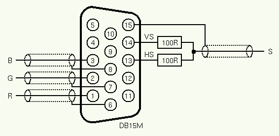

    Witam. Powoli zaczynam realizować projekt małego CAR PC opartego o raspberry pi i fabryczną nawigację w moim samochodzie tj MFD. Na początek chcę zwalczyć temat wyświetlania obrazu na ekranie nawigacji. Mam w navi gniazdo 10 pinowy mini din. Czy do nawigacji MFD można bezpośrednio bez żadnych elektronicznych konwerterów podłączyć komputer za pomocą złącza D-SUB VGA ustawiając na karcie graficznej rozdzielczość 720x576 interlace 50Hz ? Coś w ten deseń:
    VGA                                  MFD
    1 - RED ---------------------- RED - 10
    2 - GREEN ------------------- GREEN - 9
    3 - BLUE --------------------- BLUE - 8
    5 - GND ---------------------- VID-GND - 5
    13 - HSYNC ---------|
                                 |------- CSYNC - 4
    14 - VSYNC ---------|
    +12V ------------------------- PAL/NTSC - 6
    Albo z rezystorami:
    VW MFD - Pytanie dotyczące sygnału VIDEO dla wejścia AUX.
    To zadziała?
