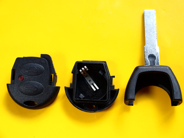

    mój problem polega na tym, że podany wyżej pilot w ogóle nie reaguje na naciskanie guzików, dopiero po zdjęciu obudowy zaczyna świecić dioda. Dodam, że baterie zostały wymienione, ale w punkcie dorabiania kluczy powiedziano mi, że pilot nie wysyła sygnału.
    W związku z tym moje pytanie brzmi: czy można dokupić pilot uniwersalny i zaprogramować go w sposób podobny do oryginalnego, czy lepiej pofatygować się na jakiś szrot i poszukać oryginału?

    Nie dopiszesz uniwersalnego do ori. Musisz mieć oryginalny i zależnie od rodzaju nową pastylkę immo o ile nie jest prekodowana. Mówisz że po zdjęciu obudowy dopiero świeci dioda? Może problem jest z osłoną gumową microswitchów?

    Problem polega na tym, że obudowa klucza nie w scyzoryku, a dokładnie część którą można wypiąć jest strasznie luźna i nie spina całości tak jak powinna, a co za tym idzie styki z "-" na baterii nie są odpowiednio dociskane.

    Myśle że dałoby się coś z tego wyżeźbić. A jesli nie to jak mówie uniwersalny pilot Ci nie podejdzie musi być ori do tego na taką samą częstotliwość. Wtedy da sie dopisać.
    Ps. nie wiedziałem ze piszesz o samym pilocie zdalnego centralnego tak że pastylka może zostać stara.

    Podazajac za rada CameR'a wymien obudowe, a pozniej sprobuj zaprogramowac pilot na nowo, powinno pomoc. Mialem tez taki problem w tej samej ibizie tylko z 2000r. Zaprogramowalem pilot na nowo i po krzyku. Cala operacja zajela mi moze 2 minuty.
