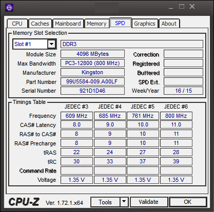

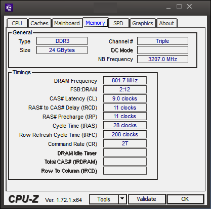

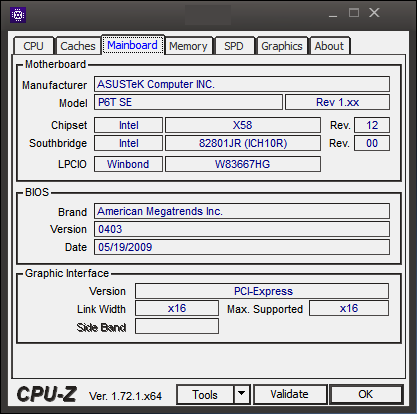

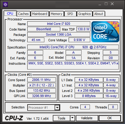

Postanowiłem zwiększyć ilość pamięci RAM w komputerze, ponieważ pracuje przy dużych projektach graficznych. Poczytałem trochę w Internecie, że na mojej płycie głównej P6T SE mogę wsadzić 6 kości po 4 GB w częstotliwościach do 1333Mhz, a powyżej 1600Mhz w trybie OC. CPU to i7 920.
Otrzymałem 6 kości Kingston DDR3 4GB 1600Mhz CL 11 Low Voltage.
Po zainstalowaniu system rozpoznaje 24GB RAM, ale jest jeden problem. W biosie pojawia mi się komunikat: "For locked CPU only 800Mhz" i rzeczywiście pamięci pracują na połowę gwizdka. Zdaje sobie sprawę, że trzeba je podkręcić i dostosować pod CPU, ale przyznaje, że kompletnie nie znam się na sprawach OC.
Proszę o pomoc w ustawieniu napięć na tych pamięciach. Nie potrzebuje by działały na maksymalnych obrotach, ale połowa częstotliwości kole w oko ;/
