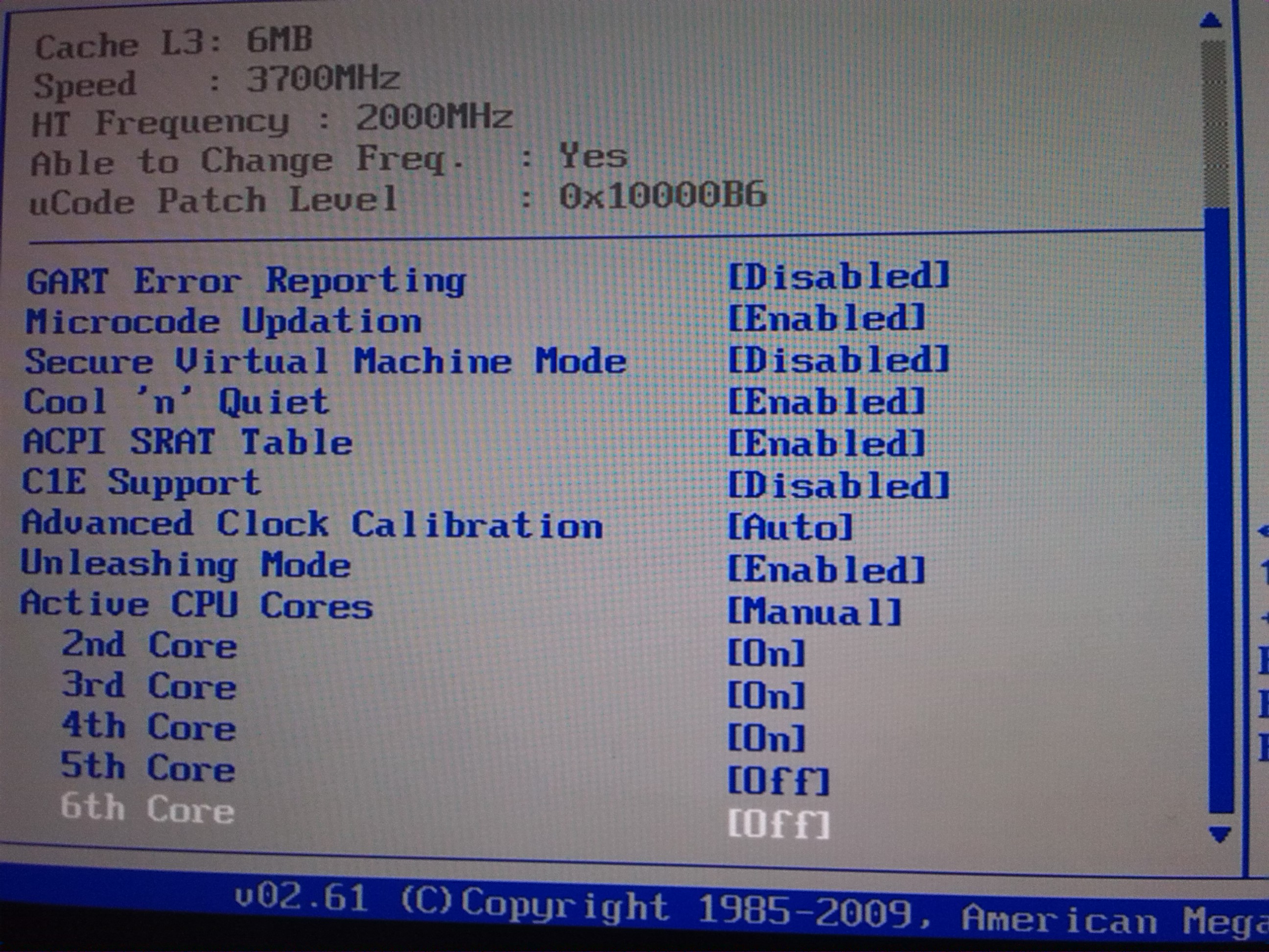

    Witam. Kupiłem procesor AMD Phenom II x2 555 około 4 lat temu. Mniej więcej 2 lata temu postanowiłem odblokować w nim dodatkowe 2 rdzenie, na co pozwalała płyta główna jak i procesor. Jednak doznałem szoku w momencie gdy ujrzałem rdzeń 5 i 6.
    AMD Phenom II x2 555/x4 B55 - Bios pokazuje 2 dodatkowe rdzenie
    Pytanie, które nurtuje mnie od 2 lat brzmi następująco: Czy bios widzi 2 rzeczywiste rdzenie, czy jest to tylko jakiś błąd oraz czy sprawdzenie stanu rzeczy poprzez uruchomienie 2 rzekomych rdzeni jest ryzykowne?

    BIOS ma możliwość odblokowania w procesorach czterordzeniowych piątego i szóstego rdzenia. W Twoim modelu nie ma na 100% rdzeni 5/6. W modelu x4-960T można było odblokować rdzenie 5/6. AMD nigdy nie wypuściło żadnego procesora sześciordzeniowego obciętego do dwóch rdzeni.
