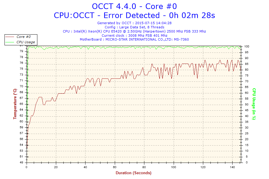

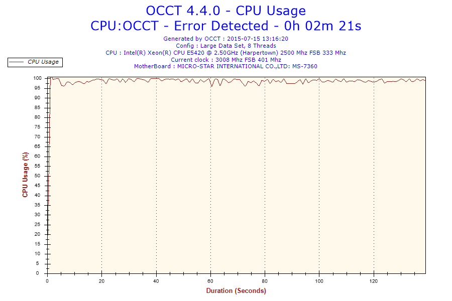

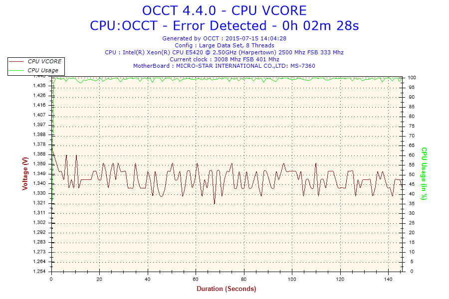

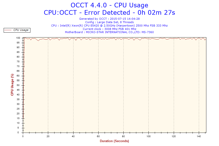

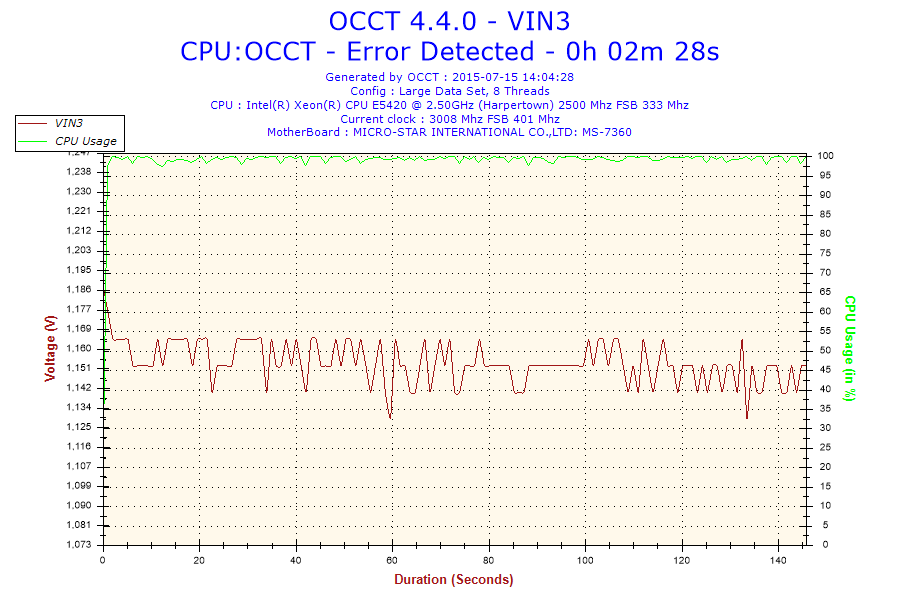

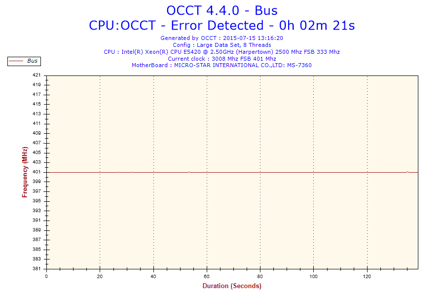

    Wszystko wygląda w porządku. Komputer jest po prostu niestabilny, bo do tej częstotliwości ma za niskie napięcie. Temperatury masz dość niskie w stresie, więc ustaw śmiało vcore na 1,35V, a vtt 1,25V i zobacz, ale cały czas kontroluj temperatury, jak osiągną 80 stopni przerwij test i obniż vcore do 1,325V i testuj ponownie.

  • #11 14850113

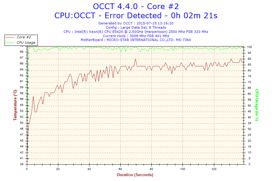

    Bartusiak69
    Grafikę zmieniłem już na wcześniejszej płycie głównej na mocniejszą.
    Miałem Płytę P45 Neo , która mi się spaliła i wymieniłem wraz z nią VTX Radeon HD5550 na Sapphire Radeon R9 270X OC (4Gb)
    SCREEN CPU-Z : http://scr.hu/28rm/2ky04
    Micro Cody wgrywałem pamiętam, lecz cały BIOS siadał po zmianie np. czasu (chyba wyżej coś wspominałem o update biosu, to samo było z tymi micro codami ) , ale micro cody wgrywałem z tej stronki pod P35 Neo :
    http://genius239239.myweb.hinet.net/771/
    Teraz BIOS mam ten najstarszy podstawowy, ponieważ na nowszych działał tragicznie pomimo pomyślnej aktualizacji (opisane na początku).

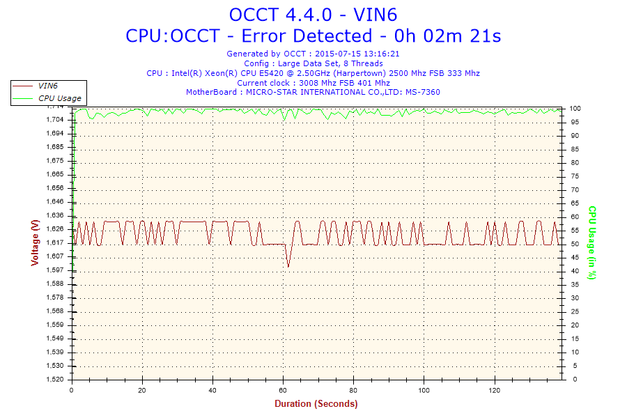

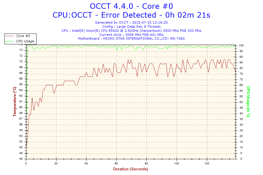

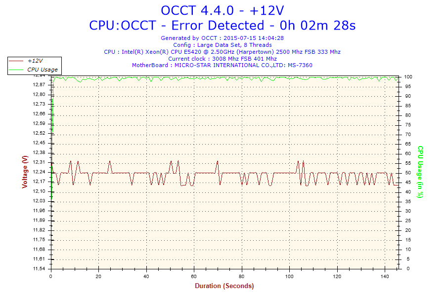

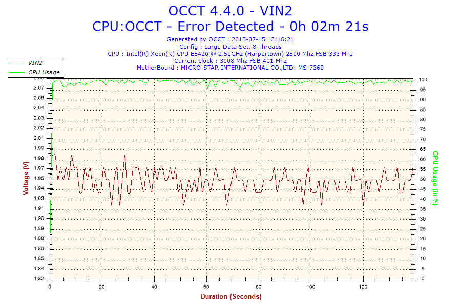

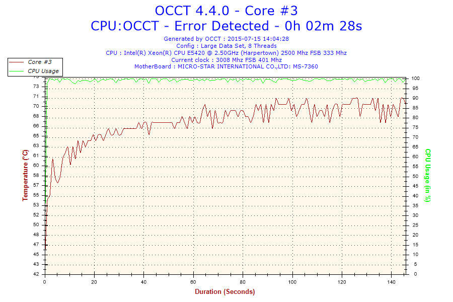

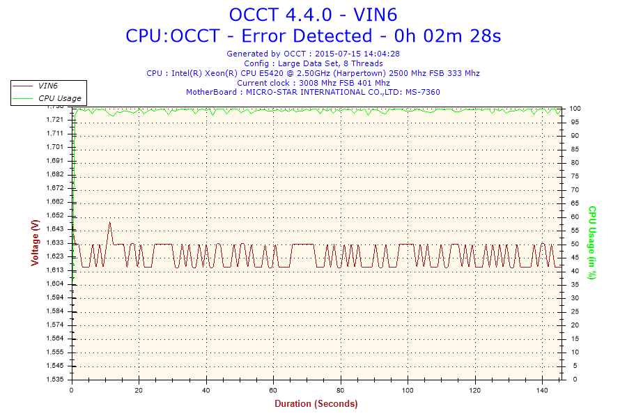

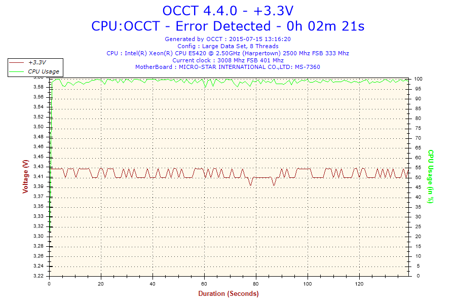

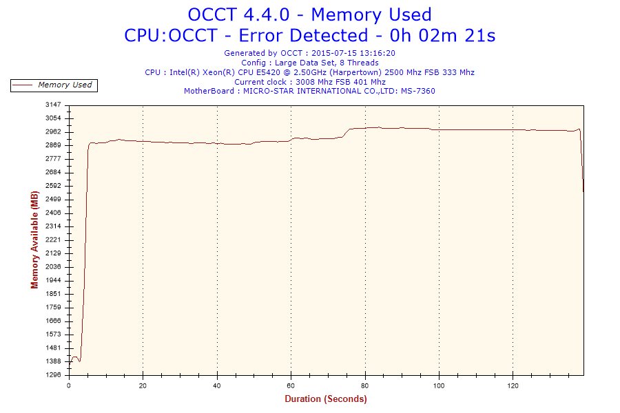

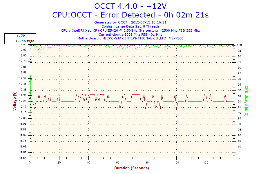

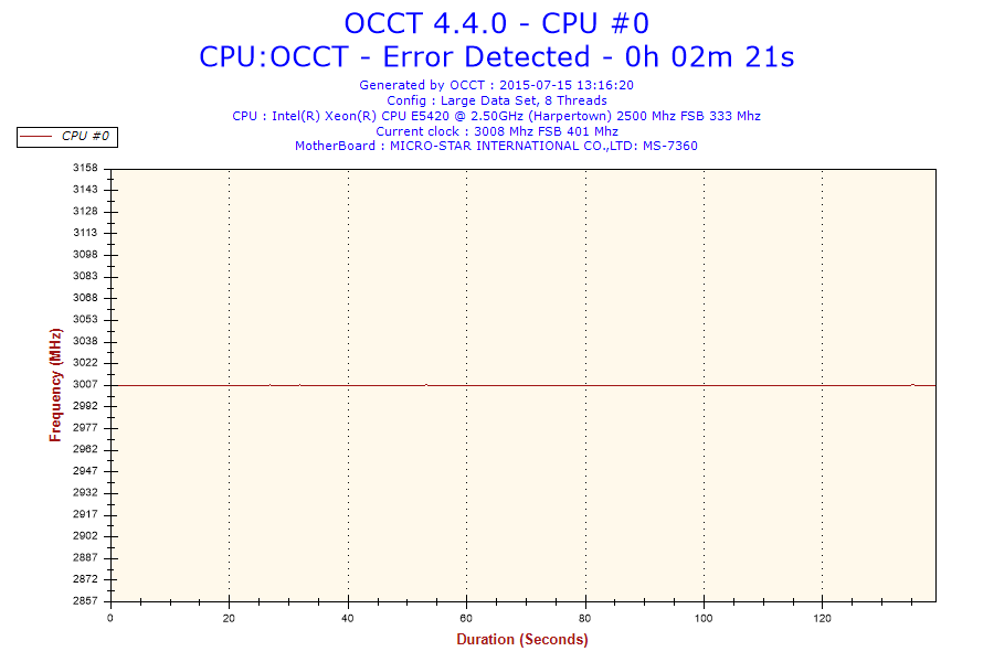

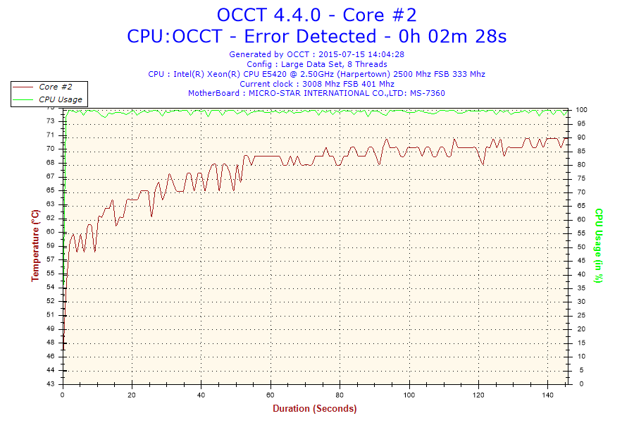

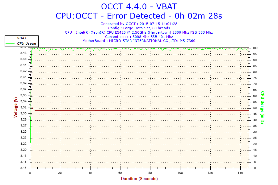

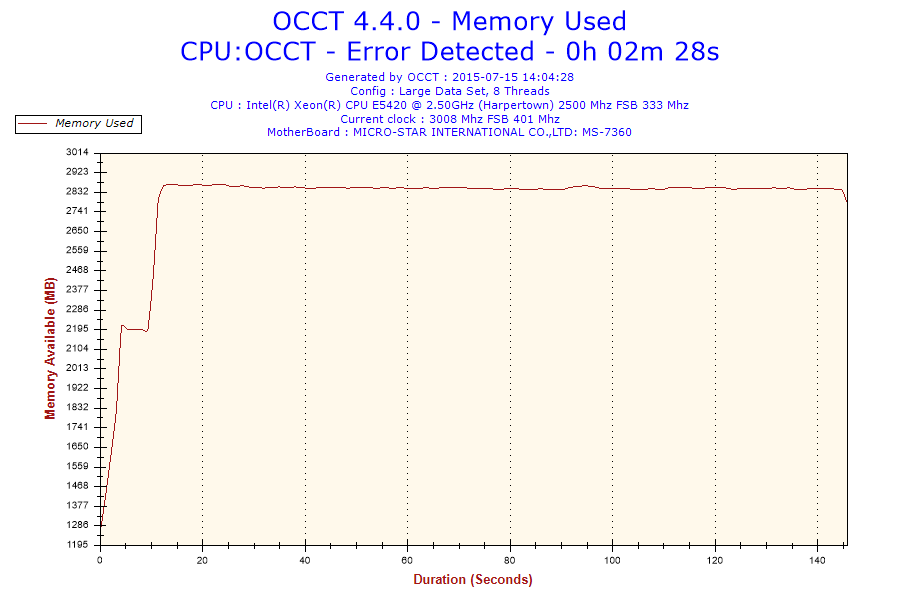

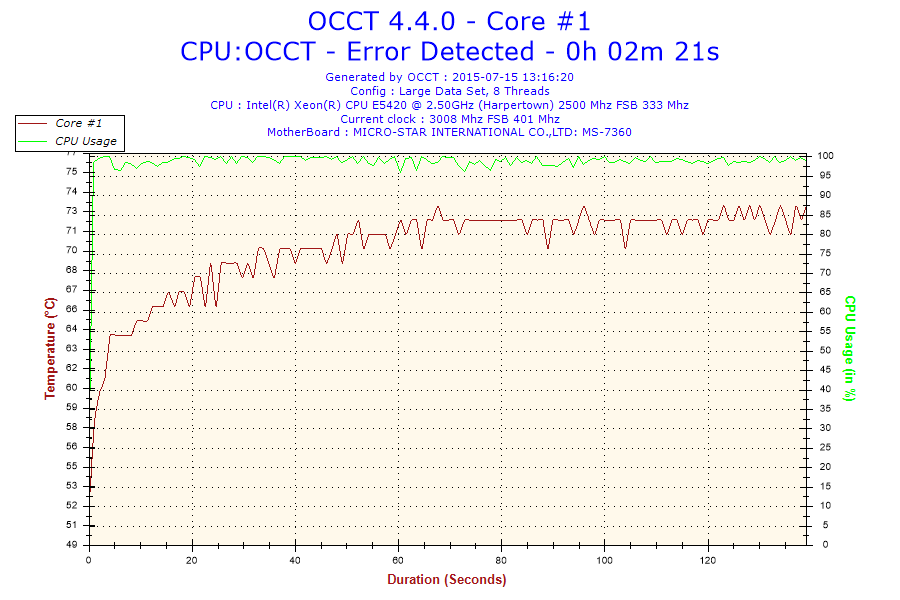

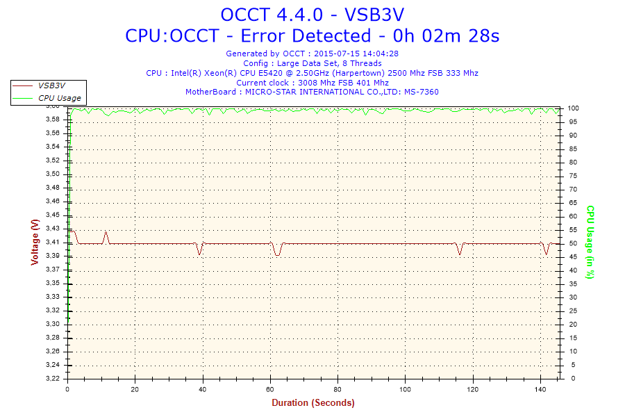

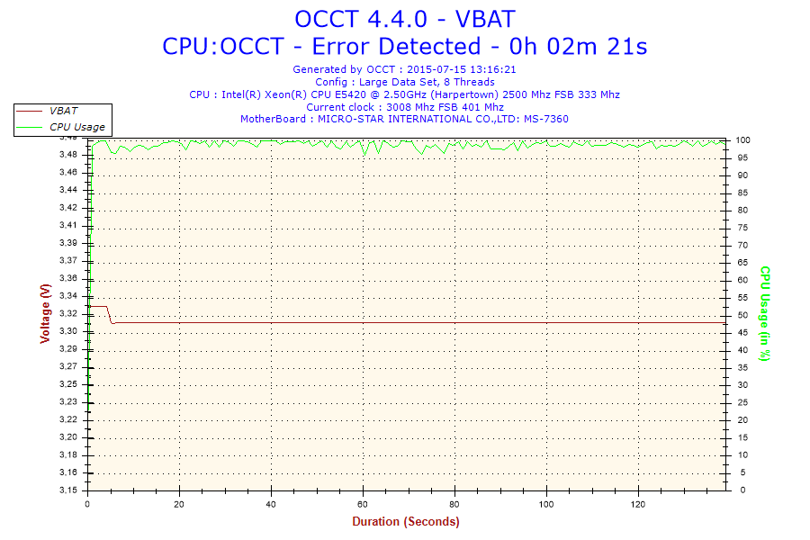

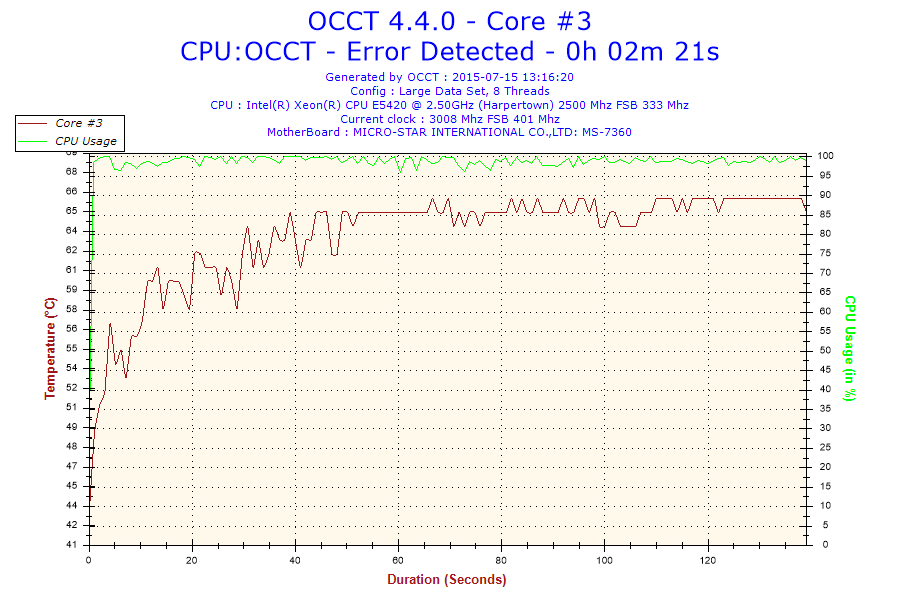

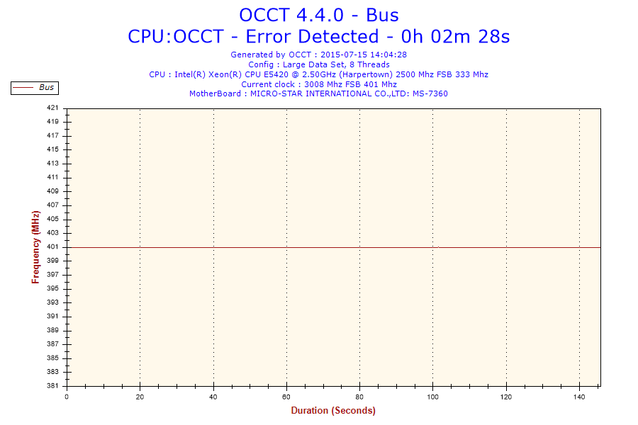

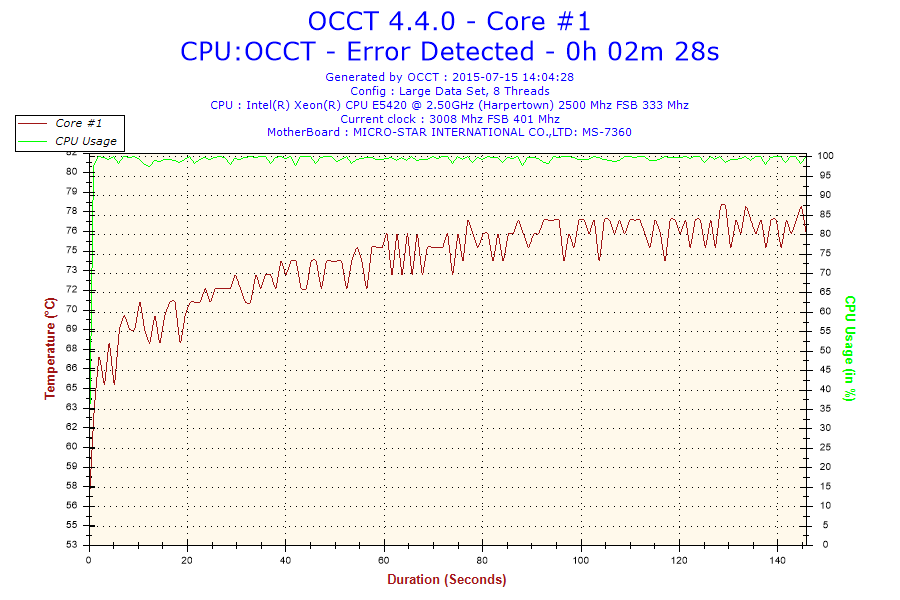

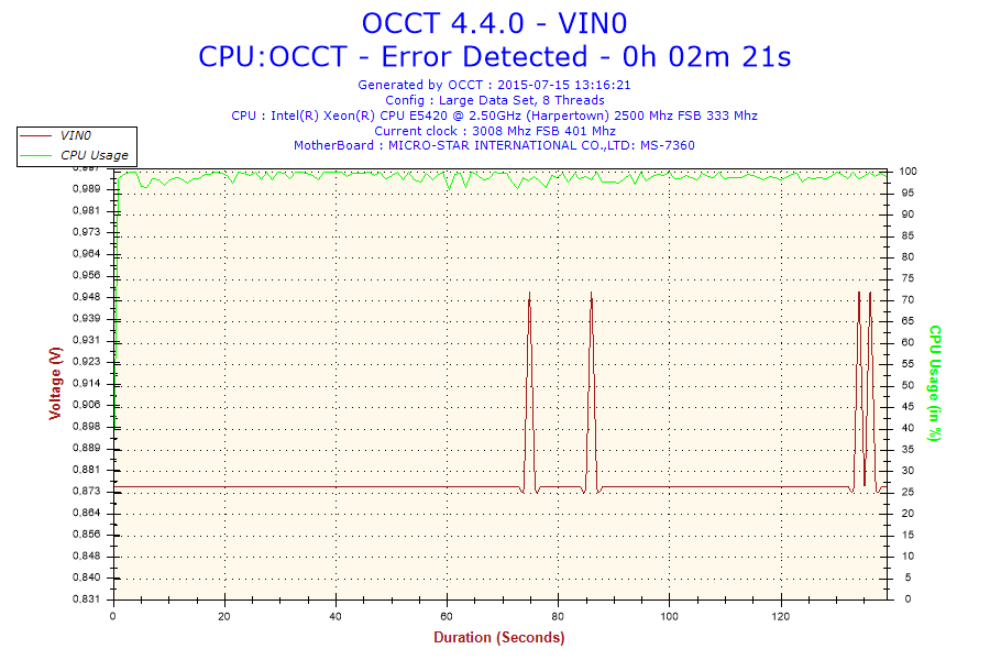

    Tak po podbiciu napięcia wygląda OCCT (błąd na pierwszym rdzeniu zastopował):
    Re: Re: Re: Intel Xeon i MSI P35 - co chwile inne bluescreeny i awarie w niektór Re: Re: Re: Intel Xeon i MSI P35 - co chwile inne bluescreeny i awarie w niektór Re: Re: Re: Intel Xeon i MSI P35 - co chwile inne bluescreeny i awarie w niektór Re: Re: Re: Intel Xeon i MSI P35 - co chwile inne bluescreeny i awarie w niektór Re: Re: Re: Intel Xeon i MSI P35 - co chwile inne bluescreeny i awarie w niektór Re: Re: Re: Intel Xeon i MSI P35 - co chwile inne bluescreeny i awarie w niektór Re: Re: Re: Intel Xeon i MSI P35 - co chwile inne bluescreeny i awarie w niektór Re: Re: Re: Intel Xeon i MSI P35 - co chwile inne bluescreeny i awarie w niektór Re: Re: Re: Intel Xeon i MSI P35 - co chwile inne bluescreeny i awarie w niektór Re: Re: Re: Intel Xeon i MSI P35 - co chwile inne bluescreeny i awarie w niektór
    CPU-Z:
    http://scr.hu/28rm/ilg0e
  • #12 14850153
    drajwer
    Bluescreeny dalej są?
  • #13 14850159
    Bartusiak69
    Póki co nic nie miałem zobaczymy w praniu.
    Nie lepiej troszkę obniżyć napięcia do 3.25V, bo przy używaniu wymagających rzeczy myślę, że przebije barierę 80 stopni ?

    drajwer
    VTT podbijałeś?
    Po zmianie timingów mem test sypie błędami?
