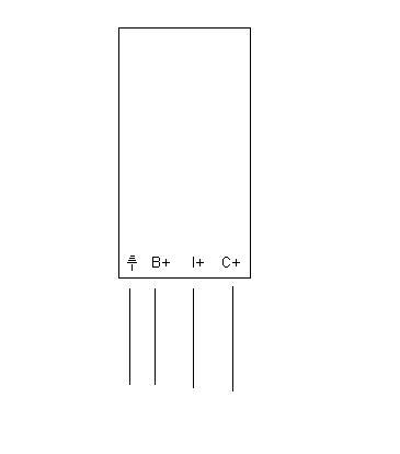

    Kupiłem ostatnio używany zegarek samochodowy z Cinquecento ale przed rozbieraniem deski chce sprawdzić czy działa w domu.
    Chcę go podłączyć pod zasilacz od kompa poda 12v.
    Za zegarkiem jest jeden minus i 3 plusy jak to podłączyć.
    Czy po prosty minus do masy a plusy do zasilania,czy wymaga bardziej złożonych podłączeń ? Jak podłączyć zegarek z Fiat Cinquecento w domu pod zasilacz 12V?

    Minus do masy a reszta do plusa, jeden plus to podtrzymanie, drugi załącza wyświetlacz w momencie włączenia zapłonu, trzeci odpowiedzialny jest za podświetlenie po włączeniu świateł

    Podłączyłem i zegarek działa.
    Wymontowany był z samochodu na szrocie bez szyby, ale na szczęście nie jest zalany.
