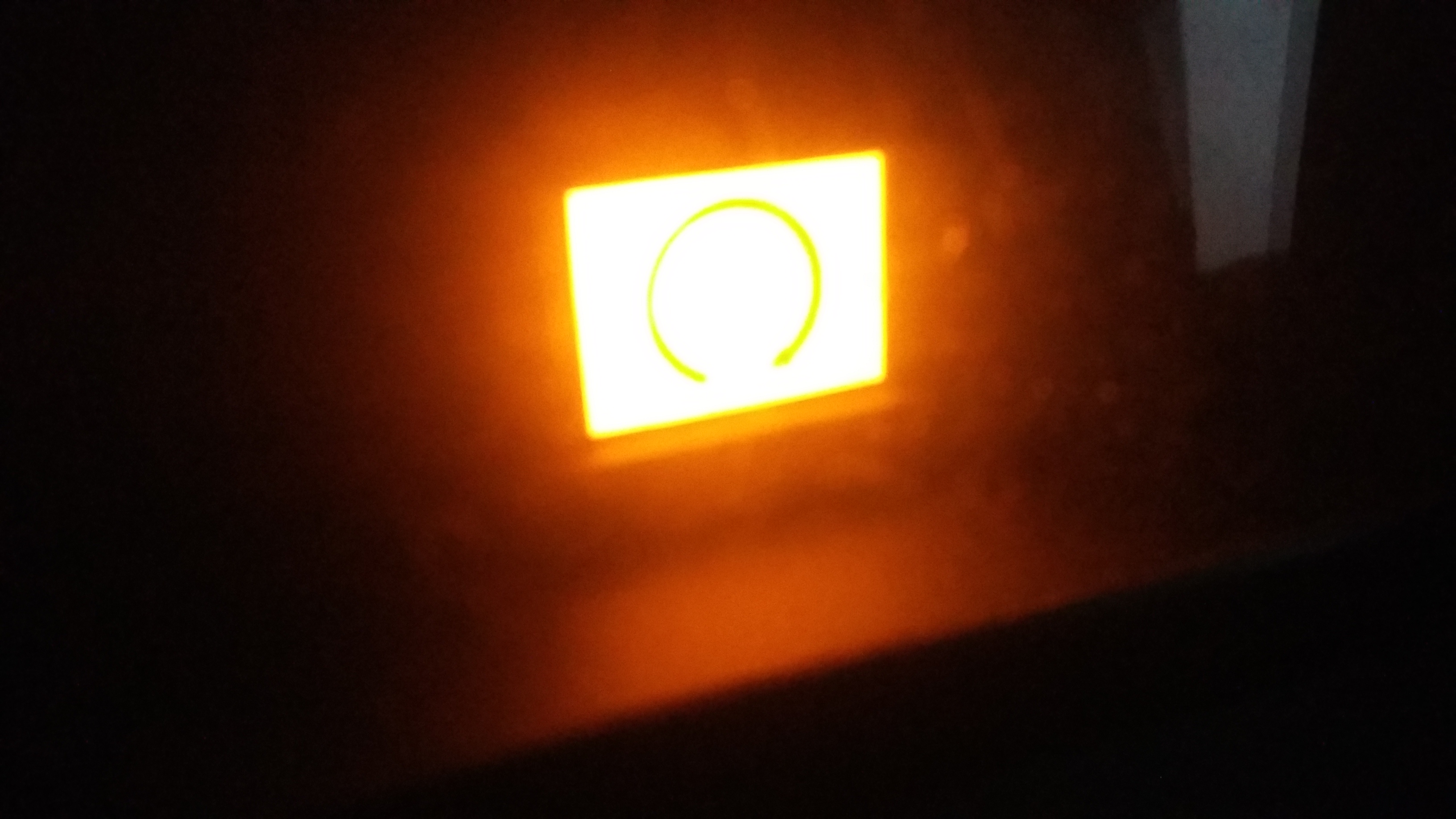

Volkswagen LT 2,5 TDI 1998r.- świeci się kontrolka
diegos3 14 Lip 2015 11:21 21081 6
  • #2 14847145
    Piotr2608
    Poziom 41  
    Marnie to widać ale czy to nie pali się kontrolka zużytych klocków hamulcowych?
  • #3 14847175
    diegos3
    nie własnie to jest kontrolka pod obrotomierzem a klocki były wymieniane
  • #4 14848111
    esteban123
    To jest kontrolka immo. Albo włożyłeś zły kluczyk albo jakieś chwilowe skoki napięcia. Nie zgaśnie samo, trzeba wykasować ale można z tym jeździć
  • #5 14849455
    diegos3
    czy to napewno to i co mozna zrobic wymienic stacyjke cała czy co?
  • #6 14849472
    leonov
    Ale auto pali ? jeżeli tak, to wystarczy skasować błąd interfejsem, jeżeli nie pali to trzeba sprawdzić czy w immo są kluczyki dodane, albo cewka przy stacyjce nie "widzi" transpondera z kluczyka itd.
  • #7 14851044
    esteban123
    W tych Lt tak się dzieje, jak kolega wyżej napisał wykasować błąd i już. Podjedź do kogoś kto ma przejściówkę z OBD na okrągłe żeby się z tym połączył, zapłacisz 50 złoty i po sprawie
